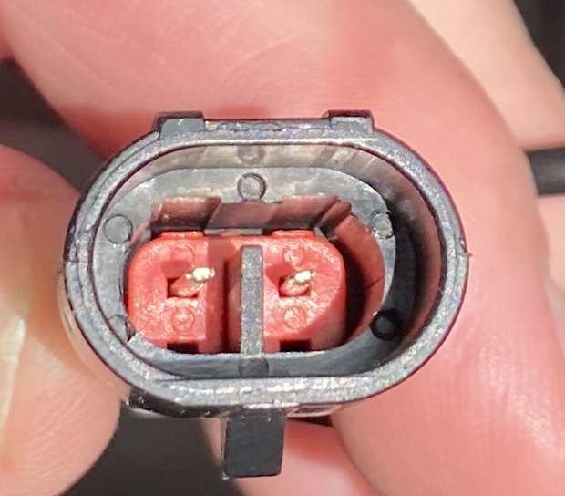

aus dem ETK geht leider nicht hervor, welcher Reparaturstecker das genau ist...
Der Stecker befindet sich rechts vorne unter dem Tank, und dient dem Anschluss des BMW Navigators an die 12V der BMW.
Bei mir hat den leider ein Vorbesitzer abgeschnitten... :evil:
Das Gegenstück schaut so aus:
...und falls jemand diesen Stecker zufällig rumliegen haben sollte: Interesse! :D

Das Bild zeigt übrigens den Stecker für den Anschluss des drahtlosen Lademoduls von SP-Connect (https://sp-connect.de/products/cable-wireless-charger). (Das gab es auch mal mit fertig angelötetem BMW-Stecker.)
Ich würde gerne wieder den Original BMW Stecker am Kabelbaum haben, ein AMP-Stecker ist also nur Plan B, wenn es gar nicht anders gegen sollte...

...genau das Gegenstück bräuchte ich... :-)

Den Car-Tool Stecker/Anschluss will er ja nicht, sondern den Reparaturstecker für den Kabelbaum.
Da hilft eigentlich nur Ablesen bei einem noch vorhandenen Anschluss/Kabelbaum oder den :D fragen

Das hatten wir hier schon mehrmals:
https://www.leebmann24.de/reparaturstec ... 13585.html
6 oder 7, je nachdem welche Seite gebraucht wird.
