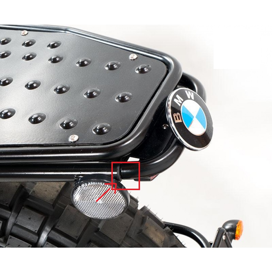

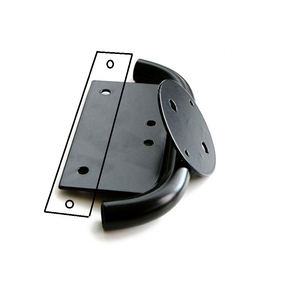

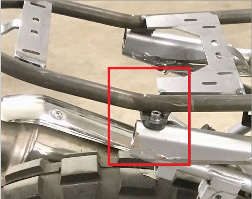

Ich hab grad ne ganz "verwegene" Idee.
Ich habe einen "Schraub-Loop" gefunden.
der wird normalerweise, wenn man die R hinten "nackt" macht, an die Rückleuchtenhalterung angeschraubt, damit die Enden nicht so doof offen stehen.
jedoch wäre das Heck dann genau so lang wie bisher.
Wenn ich das bei "Woidwerk" richtig gesehen habe, hat der Rahmen aber irgendwo dort, wo das Oberrohr und der untere Rahmen zusammenlaufen, einen Schraubpunkt.
Dahinter müsste man (bei Woidwerk) den Rahmen eh absägen.
Wenn ich dort nun auch den "Schraub-Loop" ansetze. Also, rechts und links die Gewinde nutze.
Bekäme ich sowas dann eingetragen?
Es würde nichts verschweißt. Nur abgetrennt, und das Heck dann mit einer Querstrebe versteift und hinten mit einem "davor gesetzten Loop" verschlossen.
- So der Schraub-Loop Müsste mit einem Flachstahl mit Löchern angepasst werden.
- (88.63 KiB) Noch nie heruntergeladen
- Hier wird er offiziell laut Hersteller angesetzt um das Rahmenende zu schließen.
- (179.52 KiB) Noch nie heruntergeladen
- Dort könnte man den geänderten Loop ansetzen.
- Schraubpunkt.jpg (70.47 KiB) 487 mal betrachtet

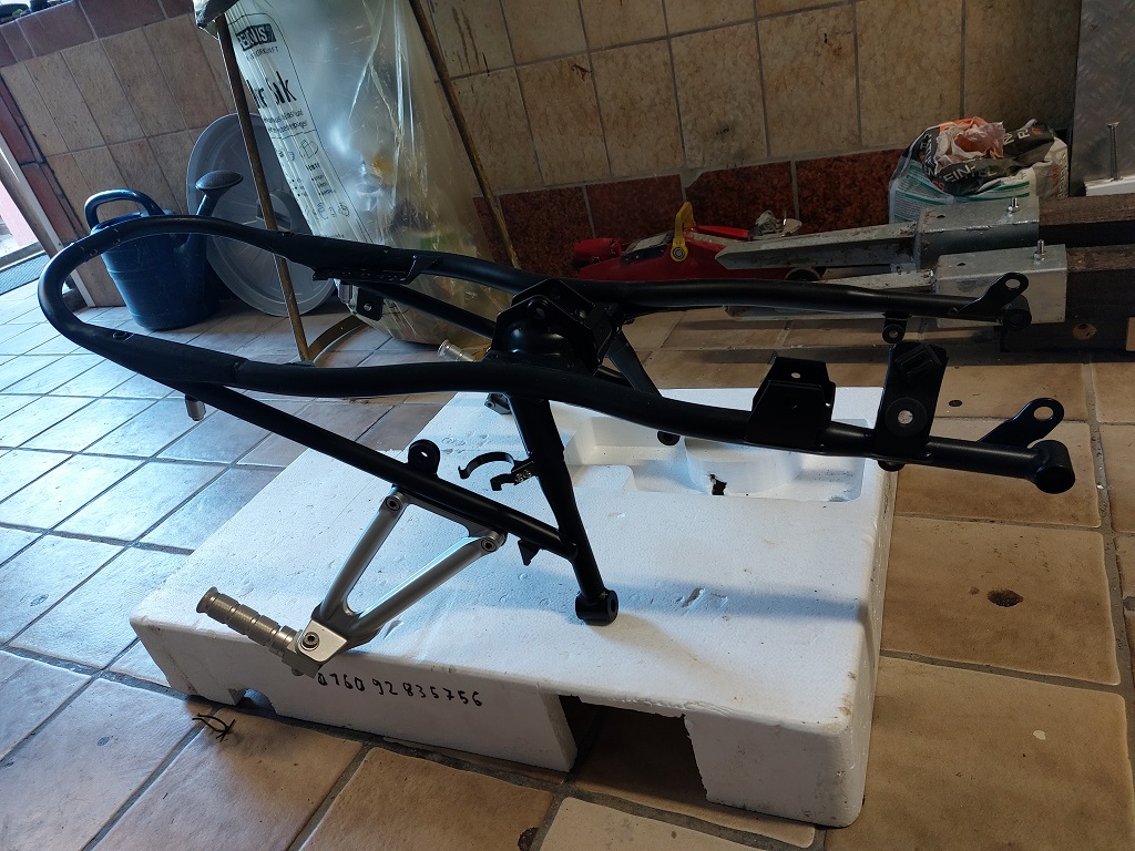

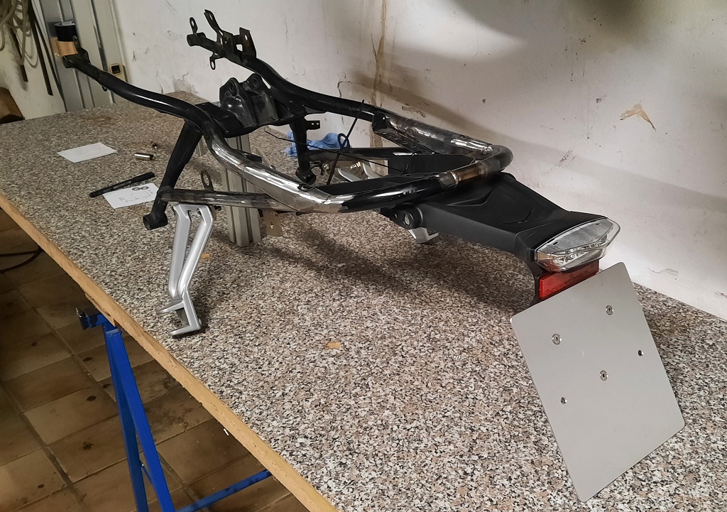

Bin auch gerade dabei, das Heck meiner R1100R zu ändern.
Habe das ganze vorher mir dem freundlichen vom TÜV geklärt, damit es nachher keine böse Überraschung gibt.
Als Fender kommt der Spritzschutz inkl. Rücklicht von der R-Nine dran.
Der Rahmen ist letztens vom Lackierer zurück, jetzt kann es losgehen.
- (395.37 KiB) Noch nie heruntergeladen
- (318.97 KiB) Noch nie heruntergeladen
- (314.87 KiB) Noch nie heruntergeladen

Ja das wäre etwa die Länge, die ich mir auch vorstelle.
Aber wenn dann hinten der Teleskopausleger auch wieder dran muss…
Ich muss die Karre demnächst erstmal nackig machen und mir in Ruhe anschauen und Gedanken machen.
Ne „Plug and Play“ Lösung, wäre natürlich mega.

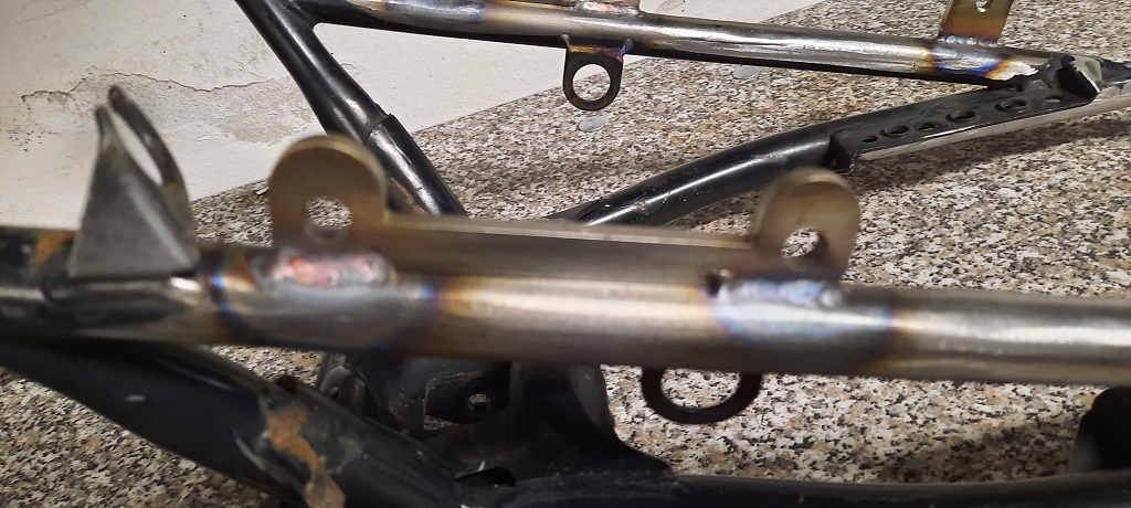

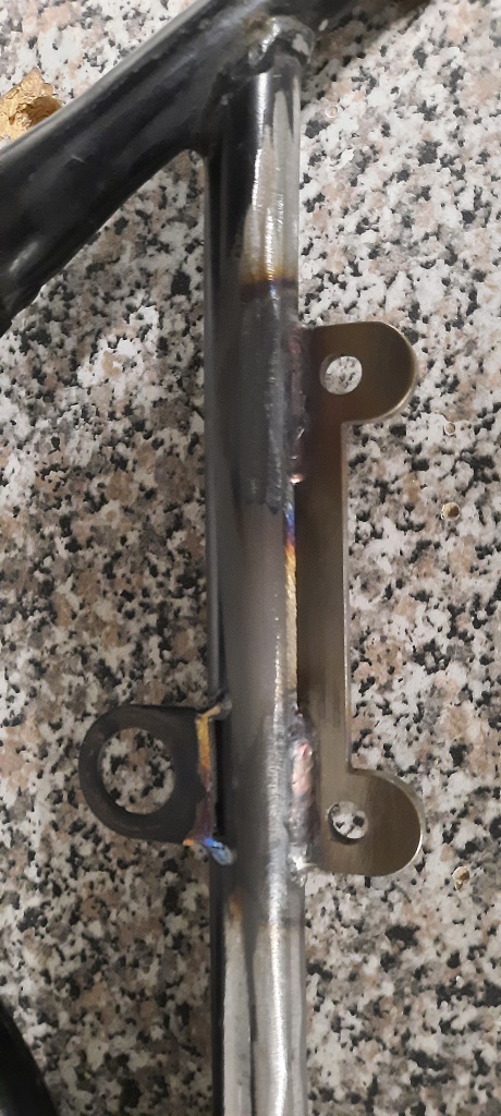

Re: „Einfacher“ Heckumbau r1150r??
Die Halter für die Soziusrasten sind nur geschraubt und werden beim Solobetrieb entfernt.
Möchte die Soziustauglichkeit erhalten.
Ist auch so mit dem TÜV abgesprochen.
Sind übrigens die originalen der R1100S.
Hab mir einfach ein paar Bleche lasern lassen und die angeschweisst.
- (235.08 KiB) Noch nie heruntergeladen
- (250.1 KiB) Noch nie heruntergeladen

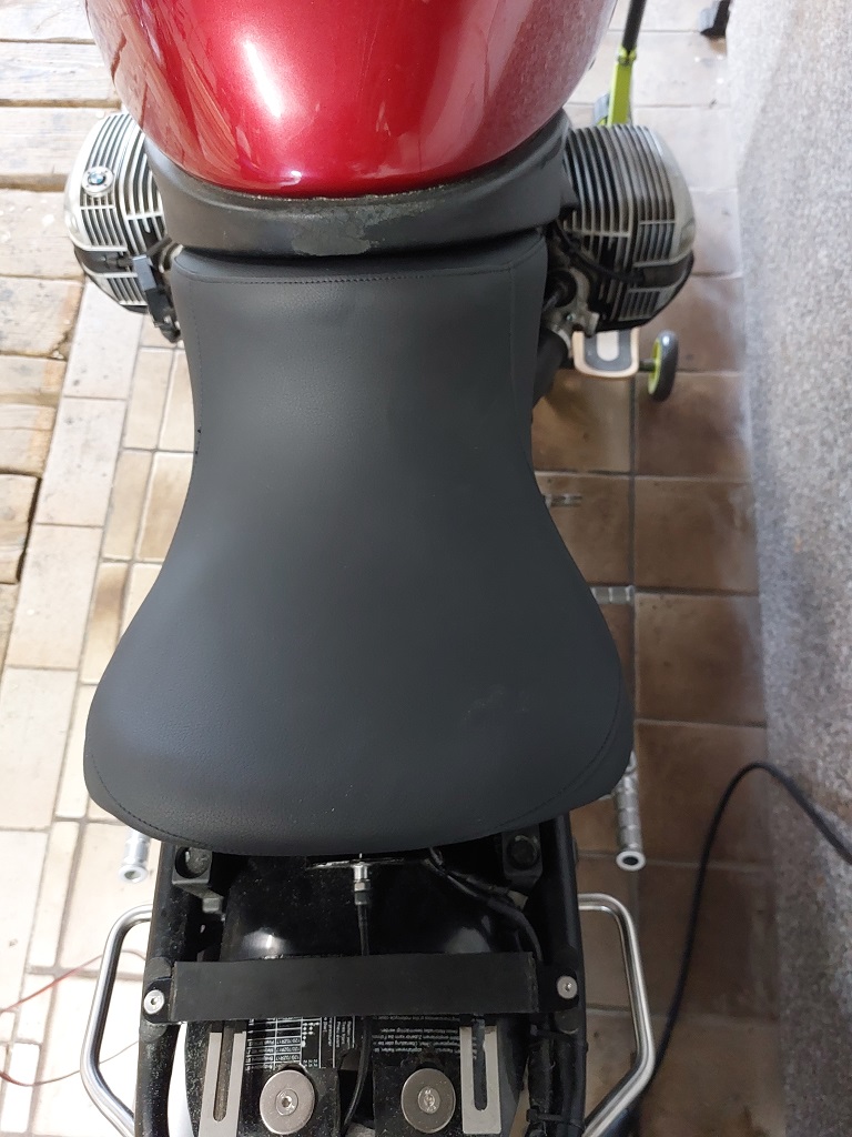

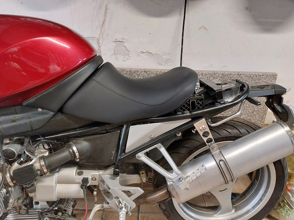

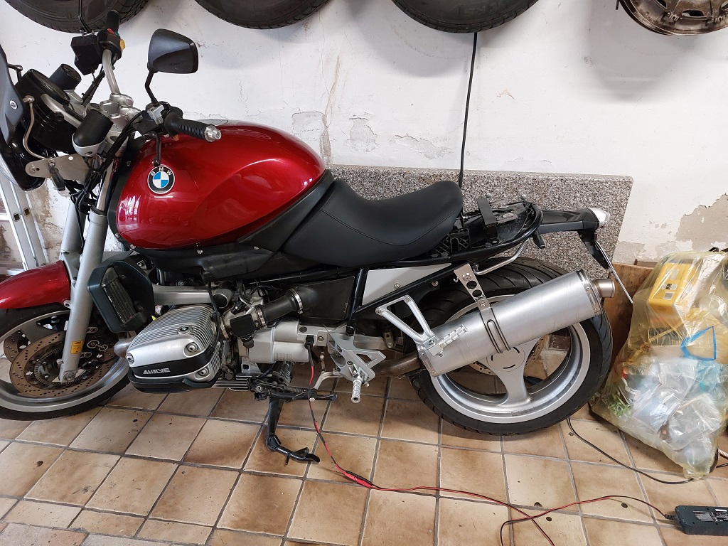

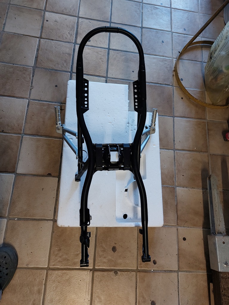

Da ich aus diversen zeitlichen Gründen den Heckumbau erstmal ruhen lassen musste, habe ich jetzt weiter gemacht.
Der Heckrahmen ist montiert und der Fahrersitzt fertig.
Den Sitz habe ich schmaler und flacher gestaltet und einen neuen Bezug aufziehen lassen.
Nun kann ich mich dem Soziussitz zuwenden, der bei Solobetrieb evt. durch einen Höcker oder Gepäckbrücke ersetzt wird.
Dann werden auch die hinteren Fußrasten und Haltegriffe demontiert.
Evt. ändere ich die Auspuffposition noch etwas.
Kann sein, das der etwas zu weit nach hinten steht.
Ein Kollege von mir, hat an einer seiner GS den gleichen Endtopf nach unten hinter den Ständer verlegt.
Ist vielleicht auch ne Option...............

Von rechts sieht es gut aus.
Von links sieht es anders und weniger gut aus.
Das mag am viel zu wuchtigen Endschalldämpfer liegen, oder auch an der optisch zu hohen Soziabank. Hier passt etwas mit den Proportionen nicht... Das ist aber Jammern auf hohem Niveau.
Unter dem Sitzbezug ist es "knubbelig". Hat der Polsterer nichts geglättet und unterfüttert?
Den Gummikeil kann man gut mit dem Bezugsmaterial der Bank umkleben, das hebt die Optik enorm.
Ansonsten bin ich auf die Fortführung des Projekts gespannt! Danke für's Mitguckenlassen und

Ja, das mit dem Keil habe ich mir auch schon überlegt.
Der Endtopf soll noch etwas anders verbaut werden.
Etwas weiter nach oben und vorne.
Vielleicht finde ich ja noch einen Schalldämpfer, der etwas kleiner ist.
Aber mit Zulassung ist die Auswahl eher beschränkt.
Parallel zum Rahmen.
Im Solobetrieb möchte ich die hinteren Fussrasten, und Haltegriffe abschrauben.
Evt. montiere einen Höcker anstatt dem Soziuskissen.
Muss das jetzt erstmal dem Prüfer vorstellen.

Der Original-Auspuff der RS/RT ist flacher und passt eigentlich gut in die Optik. Cobra hat auch kleinere ESDs, für die R gab es mal einen "Shorty"... Nur als Ideenansatz. Über Sound und Leistungseinfluss schweigen wir mal.
Für Soziabetrieb brauchst Du Haltegriffe oder einen Gurt an der Sitzbank. Aber das wird Dir der Graukittel auch schon im Borgespräch erzählt haben, hoffe ich.

Wenn du mal genau schaust, da sind Haltegriffe dran.
Direkt unter dem Rahhmen unterhalb vom Soziussitz.
