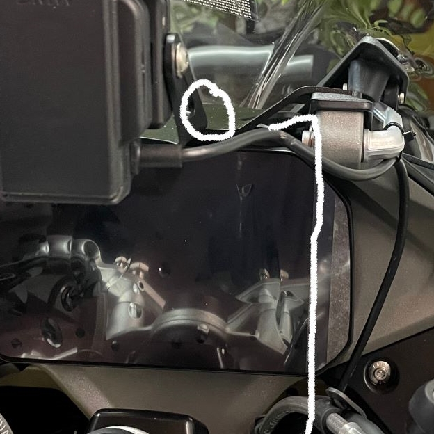

das Kabel ist leider nicht sehr lang, ich gehe mal davon aus, dass du die Befestigung auf der rechten Seite schon gelöst hast und somit das Kabel ein wenig länger ist. Da meine Maschine im Winterquatier ist, habe ich mir dein Foto zur Hand genommen. Das Kabel verlegst du hinter das Display und befestigst es dann an der oberen Halterung, so ist es relativ gut versteckt.

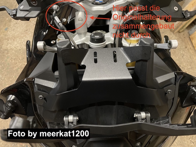

auch ich habe mir die Navi-Haterung von Wunderlich gegönnt. Der Einbau war ziemlich einfach. Bei der Verlegung des originalen Halters muss jedoch etwas getrickst werden, weil die Halterung nicht zwischen Lenker und Bremsleitung durchpasst :( . Die Lösung ist relativ einfach; Die Originalhalterung wird mittels der 4 Schrauben in ihre Einzelteile zerlegt und dann passt das.
Problem mit Lenke und Bremsleitung

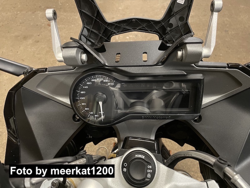

Halterung
Halterung

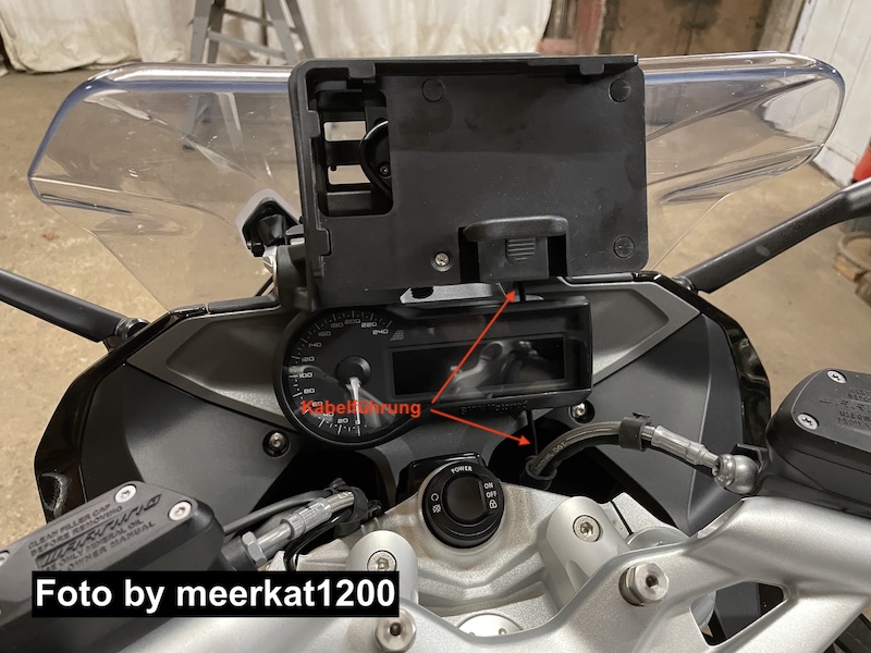

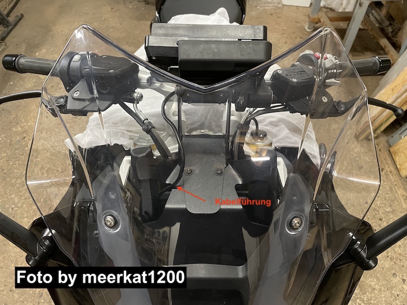

Kabelführung
Kabelführung
