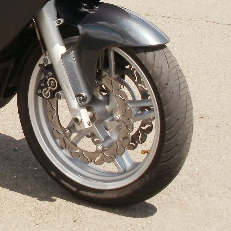

Re: Erfahrungen Bremsscheiben
sieht sexy aus, bisschen wie die Discokugel die beim kollegen am Rückspiegel hängtjoerg58kr hat geschrieben: 6. Dezember 2021, 08:52 Vorne ist verhältnismäßig simpel und mit TRW machst Du nix falsch. Habe ich damals bei meiner 589 auch gemacht, sogar in der Wave-Ausführung.
Hinten dürfte es ggf. etwas schwieriger werden, da die Bremscheibe fest mit dem Träger/ABS-Ring vernietet/verbunden ist. Sprich es ist nicht einfach Plug 'n' Play. Die Originalscheibe wird im Verbund geliefert. Daher auch der Preisunterschied.
- joerg58kr
- Beiträge: 4850
Mir hatte es vor gut 10 Jahren gefallen
Die Geschmäcker sind halt verschieden. Da es die Scheiben in der Form auch nicht mehr gibt, kommst Du auch nicht mehr in die Verlegenheit, sie so einbauen zu können/müssen
Vulcanowesti
niedliche Bremsscheibe, würde zur Fransenjacke eines Chopperdriver passen, nichts für Ungut,alles Geschmackssache----
