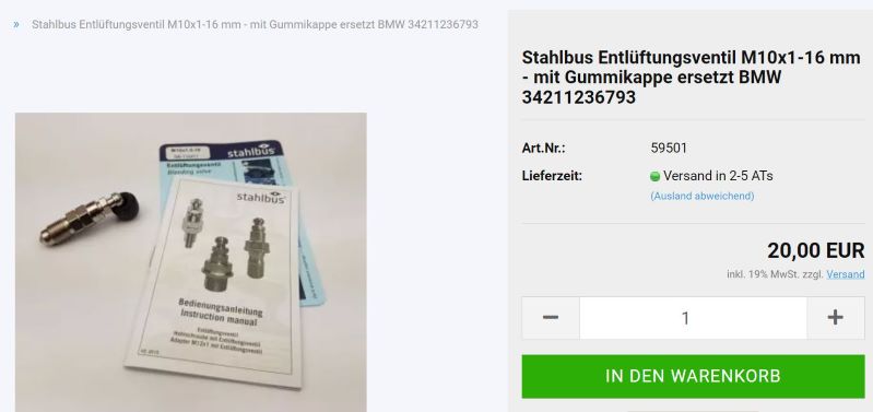

ich möchte demnächst die Radkreise an meiner 03/2001 zugelassenen K1200RS entlüften und dabei eigentlich Stahlbus Entlüfter installieren (die sind klasse). Lt. dem Datenblatt ist das Gewinde 10x1 (bei Louis), gemessen am Schaft der noch originalen Entlüfter aber vorne 7mm und hinten 8mm…..das wiederum gabs laut Datenblatt erst 2005?!? Weiss hier jemand genau Bescheid? Ich will die Entlüfter eigentlich nicht rausschrauben und nachmessen, bevor ich die neuen habe. Grüße Volker

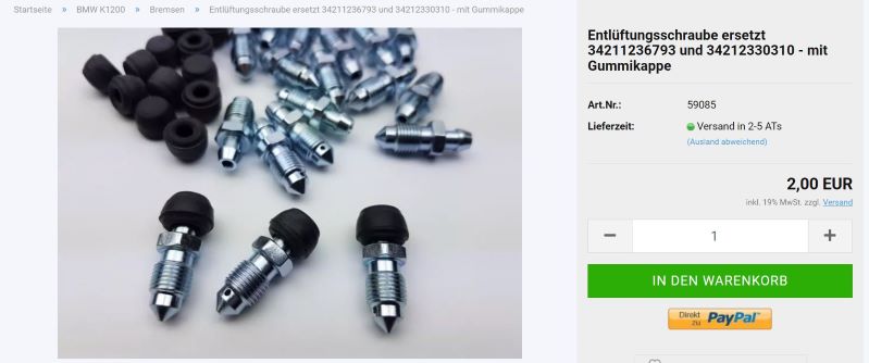

Laut BMW wir vorne eine Entlüfterschraube mit M10 Teile-Nr. 34212330310 verbaut, von der 589 bis zur K41, hinten die Teile-Nr.34211236793 ebenfalls eine M10
Die passenden Stahlbusentlüfter gibt es auch bei Tills, dort kannst Du ggf. direkt nachfragen was genau passt.

Der Wechsel auf die Befüllschnittstelle hat mit dem MJ2000, also Herbst 1999 stattgefunden. Die Gewinde und Bremssättel waren gleich und die Entlüfterschrauben ließen sich problemlos rückrüsten. Auch beim den "BMW"-Sätteln vom I-ABS und den FL-Modellen kamen die M10x1-16 Schrauben zum Einsatz.
Wo misst du, wenn du die Schraube noch nicht draußen hast?
Fotos dienen nur als Beispiel
