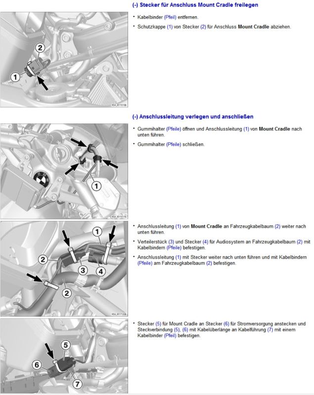

zu meiner R1200GS hat sich am Wochenende eine R1200RS gesellt.
Ich möchte gern an die MAschine einen Mount Cradle anschließen und damit ich den Multicontroller nutzen kann, sollte das ja über den Cartool Stecker passieren. Als ich getsern dann mal die Verkleifdung abgebaut habe, habe ich festgestellt, dass die Zusatzschweinwerfer bereits an dem Stecker hängen.
Meine Frage wäre nun, ob es da ein Y-Kabel gibt um beide Geräte dort zu betreiben, obder welche alternative Lösung es da gibt.

Was ist denn schon am Motorrad verbaut?
Die Anschlüsse des Mountcradle teilen sich ja auf einmal in den Datenanschluss und einmal in den reinen Stromanschluss (Siehe auch die Einbauanleitung). Dieser Stromanschluss in der Nähe des Kühlerverschlusses sollte eigentlich nicht belegt sein. Der Anschluss für die orig. LED-Zusatzscheinwerfer sitzt woanders (Frontträger).

Tja, was für eine GS, was für ein Navi, was für ein Cradle, Multicontroller, ...
Ich kann auch ein Cradle für ein Navigator 4/Zumo660 anschließen und brauche nur die Stromversorgung, da läd auch mein N6, aber ich habe keinen Datentransfer, keine Bedienung über den Multicontroller. Umgekehrt funktioniert auch ein N4/Zumo660 in der Halterung von der R12RS, aber natürlich ohne die neuen Funktionen.
Deshalb mein Frage, was ist am Mopped schon verbaut? Was hast Du überhaupt für Teile? Ist das der komplette Nachrüstsatz + Multicontroller + Griff links für die R12RS? Oder sind das nur ein paar wenige zusammengekaufte Einzelteile?
Was willst Du genau machen?
Der Cartool-Stecker hat mit dem Multicontroller nix zu tun, der dient rein der Stromversorgung Zusatzgeräte. Das Kabel vom Cradle teilt sich. Ein Teil geht an den dafür vorgesehenen Stromanschluss, der andere an den Datenanschluss.

Vielen Dank erst mal für die Unterstützung. Werde den Cradle dann so anschließen wie in der Zeichnung beschrieben und gut ist.

Habe mich mal an den Einbau begeben. An dem Stecker war die USB Dose angechlossen.
Ich habe dann ein Y-Kabel dafür angefertigt und beide Teile USB DOse und Mounts Cradle angschlossen. Nach Ausschalten der Zündung gehen beide aus. Passt so für mich.
