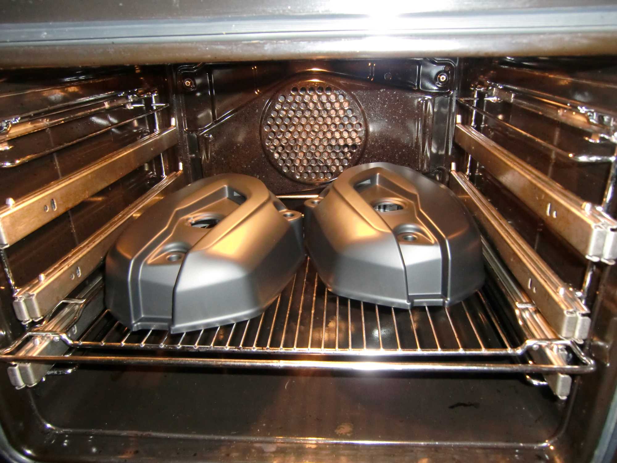

Ich hab die Deckel in RAL9005 seidenmatt lackiert mit 2K Motorlack 180 Grad (nicht gepulvert, wegen Temperatur und weil ich vorher nicht strahlen wollte wegen Gefahr von Strahlgut im Motor, wenn man es nicht perfekt rausbekommt)
Passt sehr gut, aber nicht perfekt. Stört mich nicht, weil es ja getrennte Bauteile sind.
Der Original BMW Ton ist nicht als RAL Ton verfügbar, wenn es identisch sein soll, muss man lackieren lassen, pulvern geht dann nicht.
Farbton nennt sich A45 schwarz matt, kann jeder Lackierer mischen
