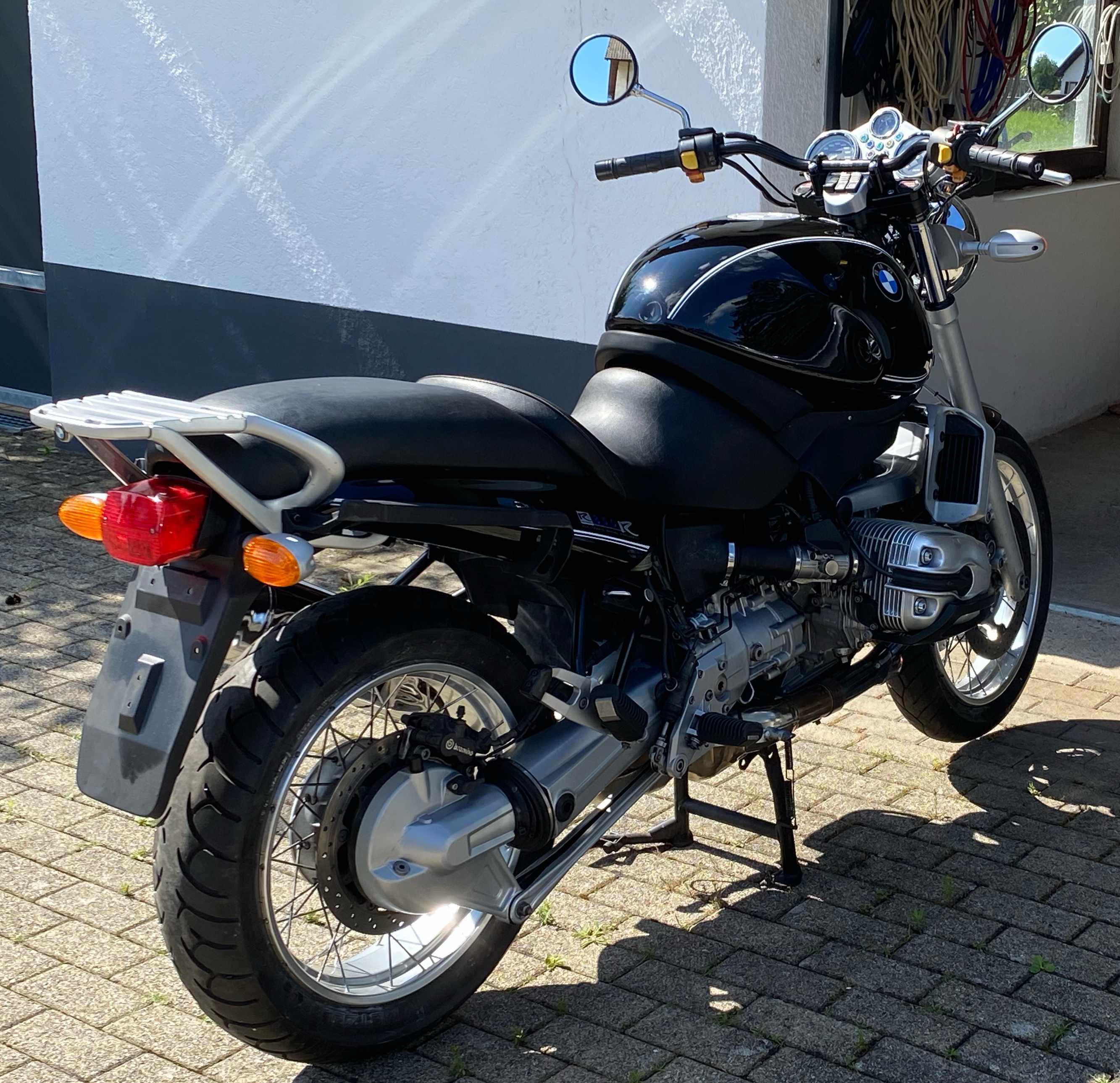

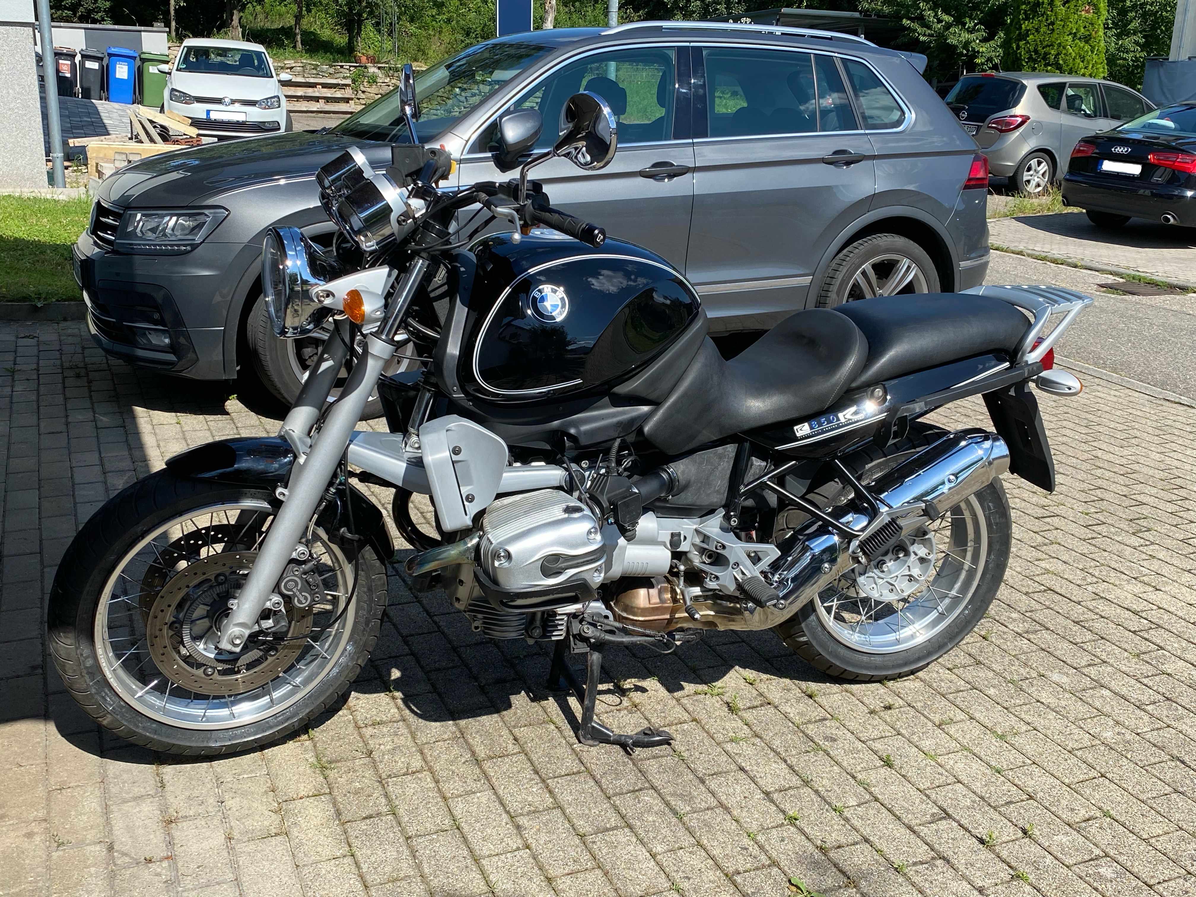

Hallo Zusammen,
Ich heiße Horst bin 64 Jahre und seit drei Monaten im Ruhestand. Wie üblich die Kinder sind versorgt, das Haus soweit in der Reihe. Also hatte ich die Idee mein altes Hobby wieder aufleben zu lassen. Ich hatte immer davon geträumt mir eine alte BMW herzurichten und meine Freizeit sinnvoll zu nutzen.
Über E-Bay Kleinanzeigen wurde ich fündig.

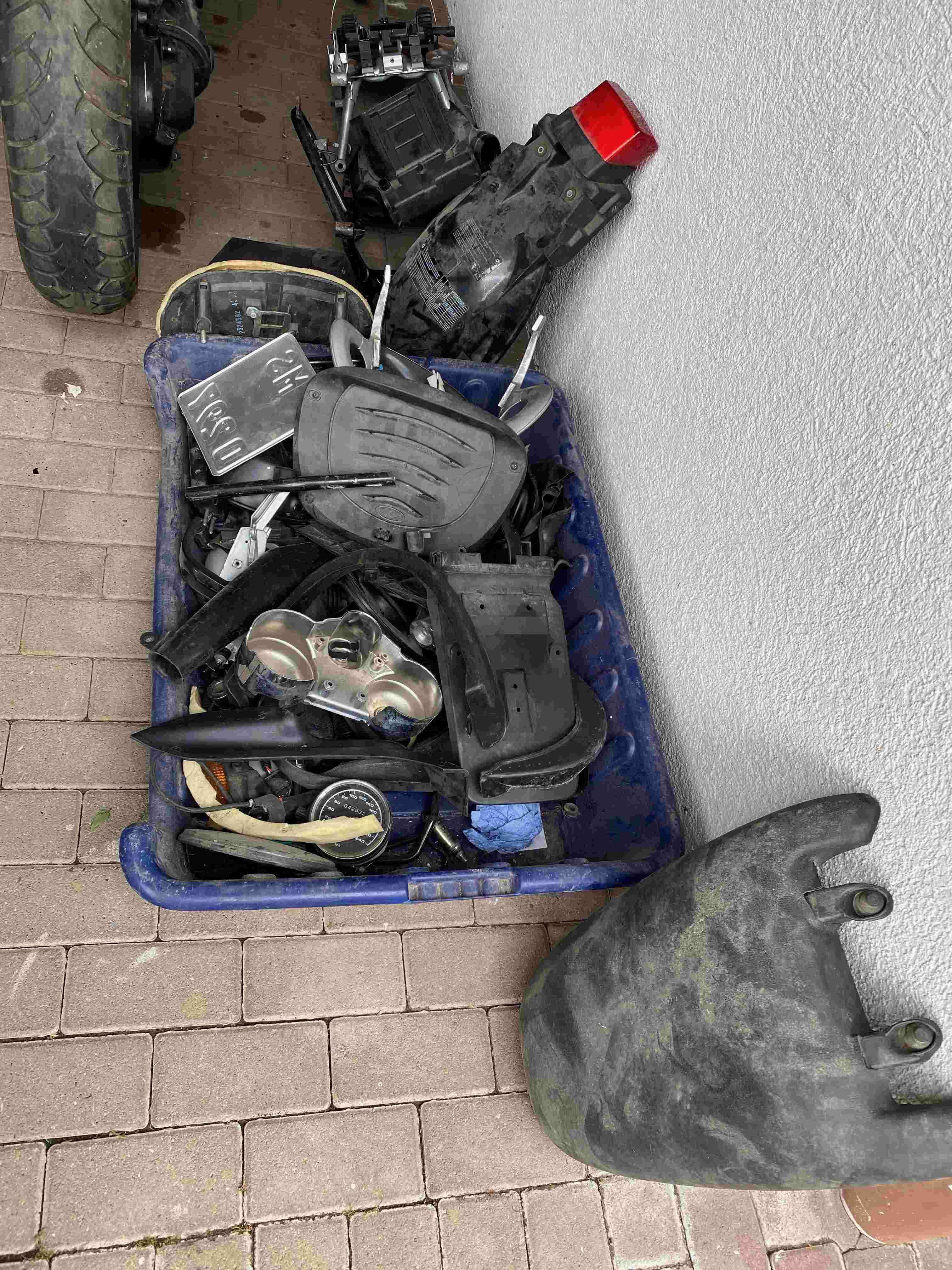

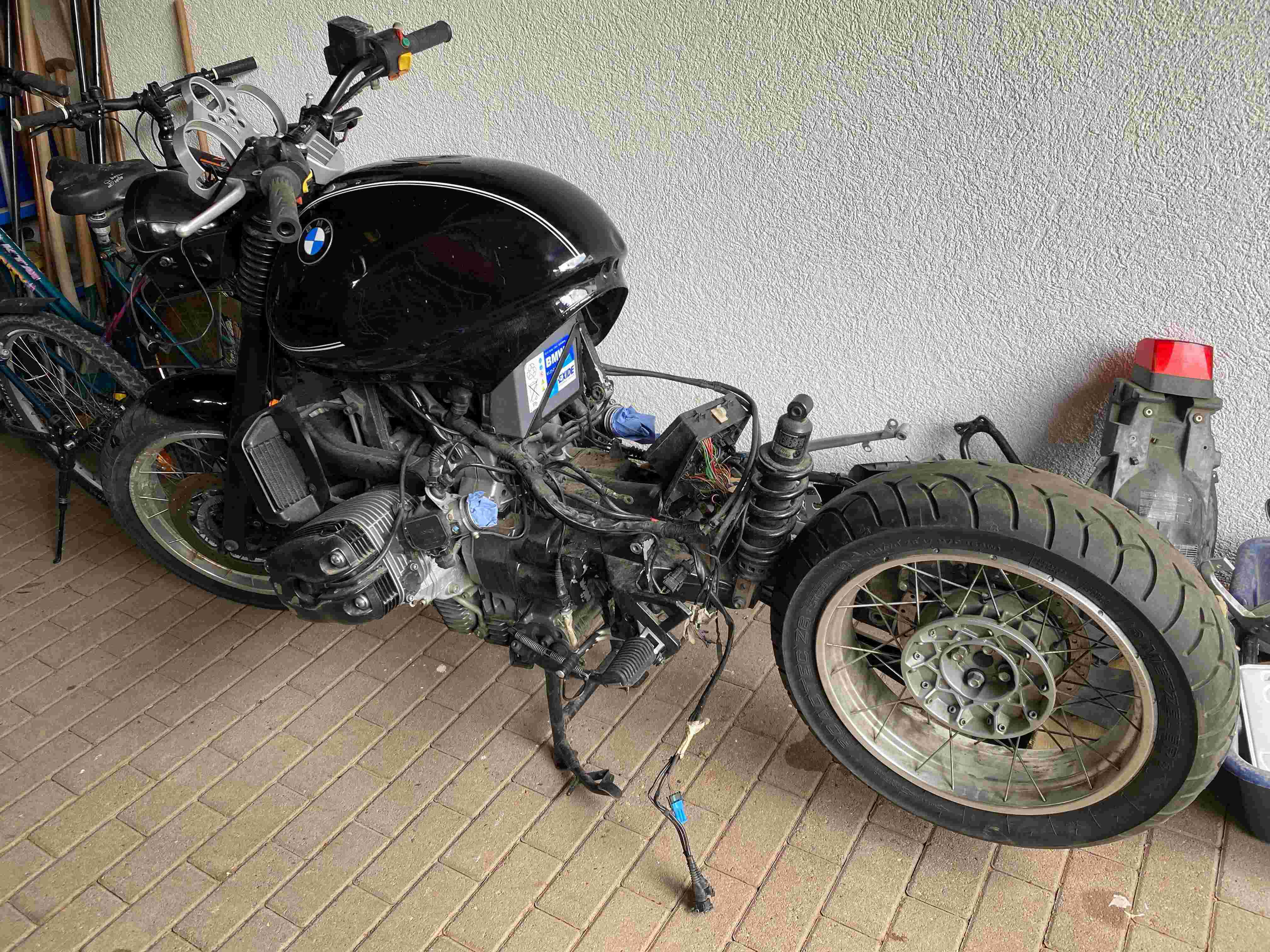

Ein junger Mann wollte aus eine R850R Classic aus 2001 einen Café Reaser machen. Er hatte das Motorrad komplett zerlegt, Hinterrahmen abgeändert, das Sitzkissen versucht zu modifizieren und alle Teile die Werkseitig silber lackiert wurden mit Nitrolack matt-schwarz lackiert. Die Elektrik war auch komplett zerfleddert. Anschließend hatte Ihn wahrscheinlich der Mut verlassen. In diesem zerlegten Zustand stand das Motorrad mehr als zwei Jahre in einem alten Schweinestall und gammelte vor sich hin.
Ich habe mir die Maschine in diesem Zerlegten Zustand gekauft (für kleines Geld) und Stück für Stück in den Originalzustand zurückgebaut.
Also es ist eine R850R Classic ein Sondermodell aus Bj. 2001 als BMW die 259 Baureihe geändert hat.
Das Motorrad hat ca. 43.000 km auf dem Tacho
Ist aus dritter Hand. Wobei ich herausgefunden habe, der Erstbesitzer hat das Motorrad genutzt. Besitzer 2 und 3 sind nur wenige Kilometer damit gefahren.
Bei meiner Restaurierung habe ich alle Öle erneuert.
Motor 10 W 40 Synthetik
Getriebe und Hinterachse SAE 95 G5
Bremsflüssigkeit wurde gewechselt und die Bremsleitungen aus Stahlflex Leitungen umgebaut.
Die Ventile wurden eingestellt, die Drosselklappen synchronisiert.
Dichtringe der Gabel und das Gabelöl gewechselt.
Der TÜV hat auch seine Segen dazugegeben.
Die ersten ca. 500 km Erfahrung habe ich bis jetzt gesammelt. Das Motorrad läuft soweit fehlerfrei.
Leider fehlt mir bei diesem 20 Jahre alten Motorrad die Erfahrung was normal ist und was noch optimiert werden kann. Deshalb meine Frage, gibt es im Raum Bruchsal, Karlsruhe oder Heidelberg jemand der sich mit diesen alten Fahrzeugen auskennt. Ich möchte nicht unbedingt in eine BMW Werkstatt fahren und erzählt bekommen dass ich Schrott habe.
Ich habe als Beispiel das Phänomen dass das Motorrad ab ca. 4000 1/min Vibrationen bekommt, die in den Fußrasten dem Sitz und dem Lenker deutlich zu spüren sind. In einigen Beiträgen habe ich gelesen, dass ältere BMW Motorräder dazu neigen würden und das normal wäre. Was normal weiß ich noch nicht.
Ich würde mich freuen mich mit Leuten die sich damit auskennen kurzzuschließen.
mfg
Horst

Sieht wieder gut aus, Deine R850R-Classic, Horst! Chapeau, wenn man sich die Ausgangssituation vor Augen hält.
3 Punkte fallen mir sofort auf, da ich das gleiche Modell besitze:
- Der Original-Heckrahmen ist silbern, nicht schwarz.
- Das Motoröl solltest Du in Richtung 20W50 mineralisch ändern, das bekommt dem Motor besser.
- Die Zylinderdeckel sind verchromt. Ja, ich weiß, teurer Spaß!
Motorvibrationen sind normal. Eventuell kannst Du hier noch mit einer vernünftigen Synchronisation punkten (selbst machen!), notfalls auf "getillte" (also gepairte) Einspritzdüsen der R1200 umrüsten.
Ärgerlich ist die Beule im Tank. Den Rohrlenker incl. Adapter empfinde ich als Verbesserung gegenüber den Originalhörnern. Sicherlich ist er breiter als die Hörner...
Schöne Grüße,
R850scrambleR

Sehr schön, die meisten Cafe Racer Projekte landen in Einzelteilen auf ebay, da wird meistens als erstes das Schutzblech vorne weggeschraubt, dann mit der Flex der Rahmen gekürzt, dann merkt man, dass so ein schöner Umbau nicht so einfach ist, viel Geld und noch mehr Zeit kostet. Wenn das Projekt anschliessend 2-3 Jahre vor sich hingammelt muss alles weg. Das habe ich schon so oft gesehen, schade.
Vibrationen sind normal, wie deine vibriert ist von hier aus nicht zu beurteilen. Meiner Erfahrung nach müsste die 850er weniger stark vibrieren als die 11er. Da musst du einfach einmal eine andere fahren oder jemand mit Erfahrung fahren lassen.
Der schwarze Rahmen steht ihr gut finde ich. Bei meiner 11er S ist der Rahmen verchromt, und die Kopfdeckel, und die Lenkergewichte, und die Hydraulikdeckel und ….
Das ist halt Geschmackssache. Ich mag keine Mattlacke.
Die Ventildeckel in Chrom müssten von der C passen (850/1100/1200).
Lieben Gruss Roland
