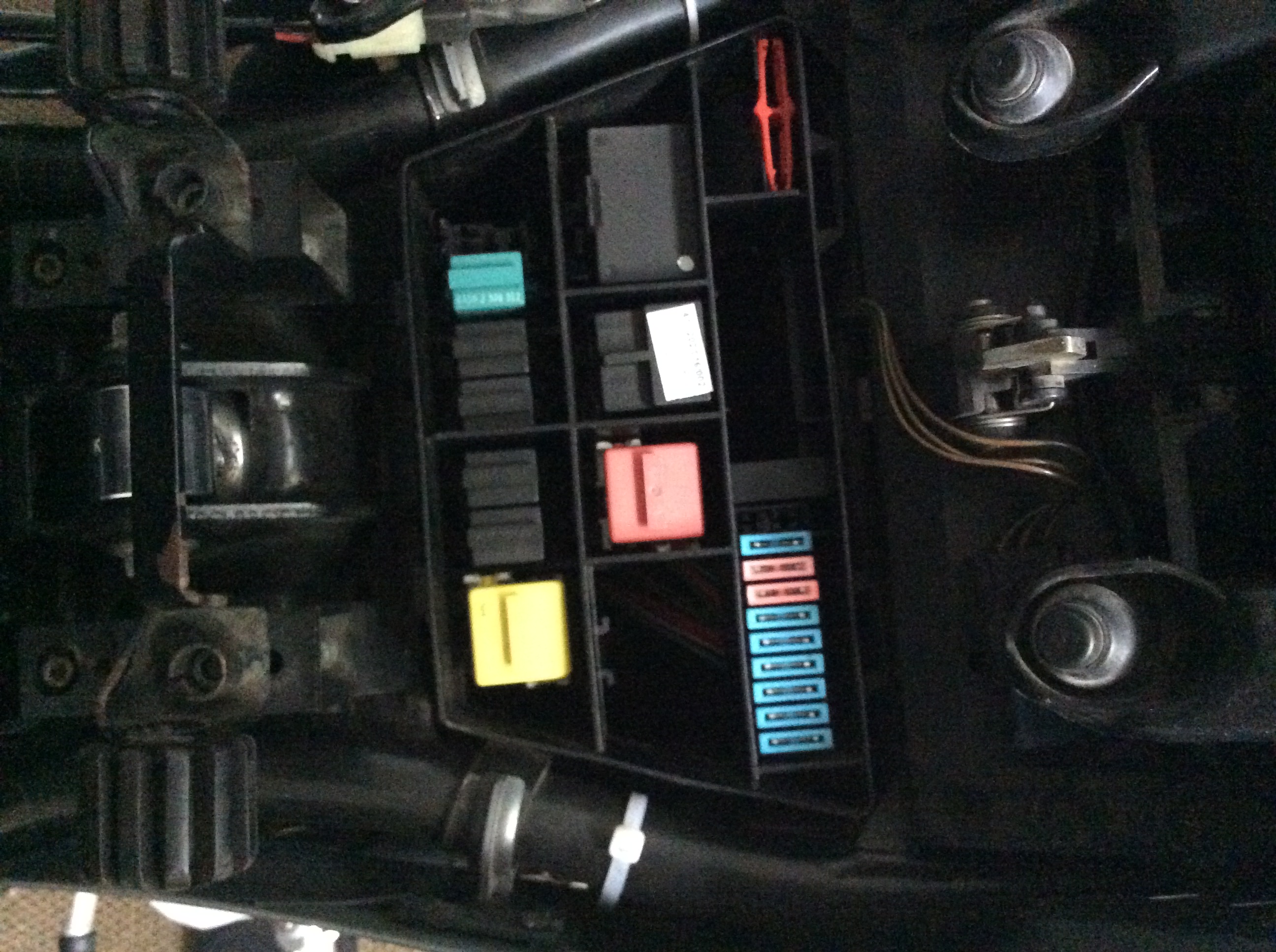

nach Gerd bei Powerboxer und mit Twinmax. Ich habs ziemlich zügig hingekriegt, dann die bypass schrauben r+l, die bowden züge haben gleich geoasst. Das mit dem KFR hab ich noch nicht wieder getestet, war aber auch nicht sooo schlimm. Trat immer erst auf wenn sie richtig warm gefahren war …. Nun soll das Wetter an we ja besser werden. Wenn es nervte hab ich den orangenen schaltkreis gezogen, dann war ruhe aber mit 6L/100km
„ Und, wie hat das Synchronisieren geklappt, und nach welcher Anleitung?“

Re: Gaszug fein einstellen?
Hilf mir mal bitte auf die Sprünge, welchen "orangen Schaltkreis"?Selma hat geschrieben: 21. Oktober 2021, 17:02 Hallo Peter,
... Wenn es nervte hab ich den orangenen schaltkreis gezogen, dann war ruhe aber mit 6L/100km

Damit wird wohl der Codierstecker gemeint sein. Aber "orange"? Verwendungsliste gibts hier:Pepo2 hat geschrieben: Hilf mir mal bitte auf die Sprünge, welchen "orangen Schaltkreis"?

Dann gehört diese Beschreibung dazu? https://powerboxer.de/zuendanlage/250-4v1-codiersteckerR850scrambleR hat geschrieben: 22. Oktober 2021, 08:32 Damit wird wohl der Codierstecker gemeint sein. Aber "orange"? Verwendungsliste gibts hier:
https://www.powerboxer.de/images/pdf/zu ... tecker.pdf
Bringt für mich inhaltlich kein Licht ins Dunkel

... der orangene codierstecker motronic/katalysator ... ohne die codierung läuft die 1100 i.w. ohne KFR, braucht aber wesentlich mehr sprit. Ob es bei der 850er auch so ist, weiß ich nicht.

vielleicht sollte man ihn als rosa bezeichnen ? ..... auf der liste ist es der codierstecker 61368366625 für die R1100R. Vermutlich haben die vergleichbaren modelle den selben drin ...
