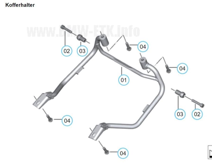

Ja, da muss dieses „Gestell“ ran, sind 4 Schrauben und ist innerhalb von 5 Minuten erledigt. Man kann also die Halterung bei Bedarf schnell anbauen und auch genauso schnell entfernen

Die vier Schrauben Nr. 4 kommen samt Träger ab und das war's. Die oberen Pilze bleiben dran. Es passen natürlich nur die original BMW-Koffer von R/RS und auch der F900Modelle. Sogar die Sportkoffer der F800ST lassen sich anhängen. Die Variokoffer der GS-Modelle funktionieren nicht

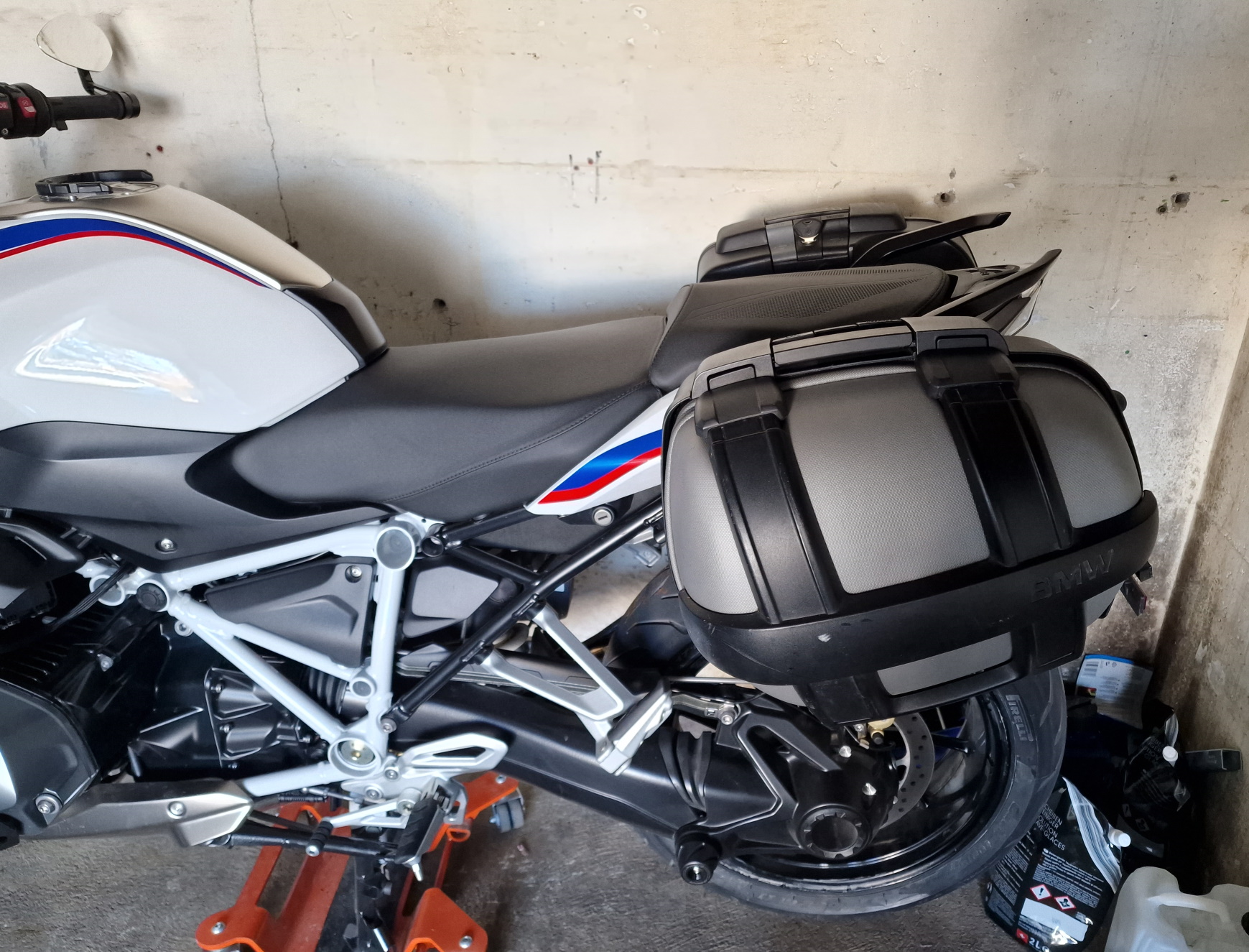

Hier welche mit den ST-Koffern. Die "R" Koffer bzw. die von der "K12/13" passen besser, da sie nicht die Ausbuchtung für die hochgezogene AGA der ST auf der linken Seite haben. Meine Frau hat ihre schon wieder auf dem Dachboden verstaut, must also mit diesen hier vorlieb nehmen:

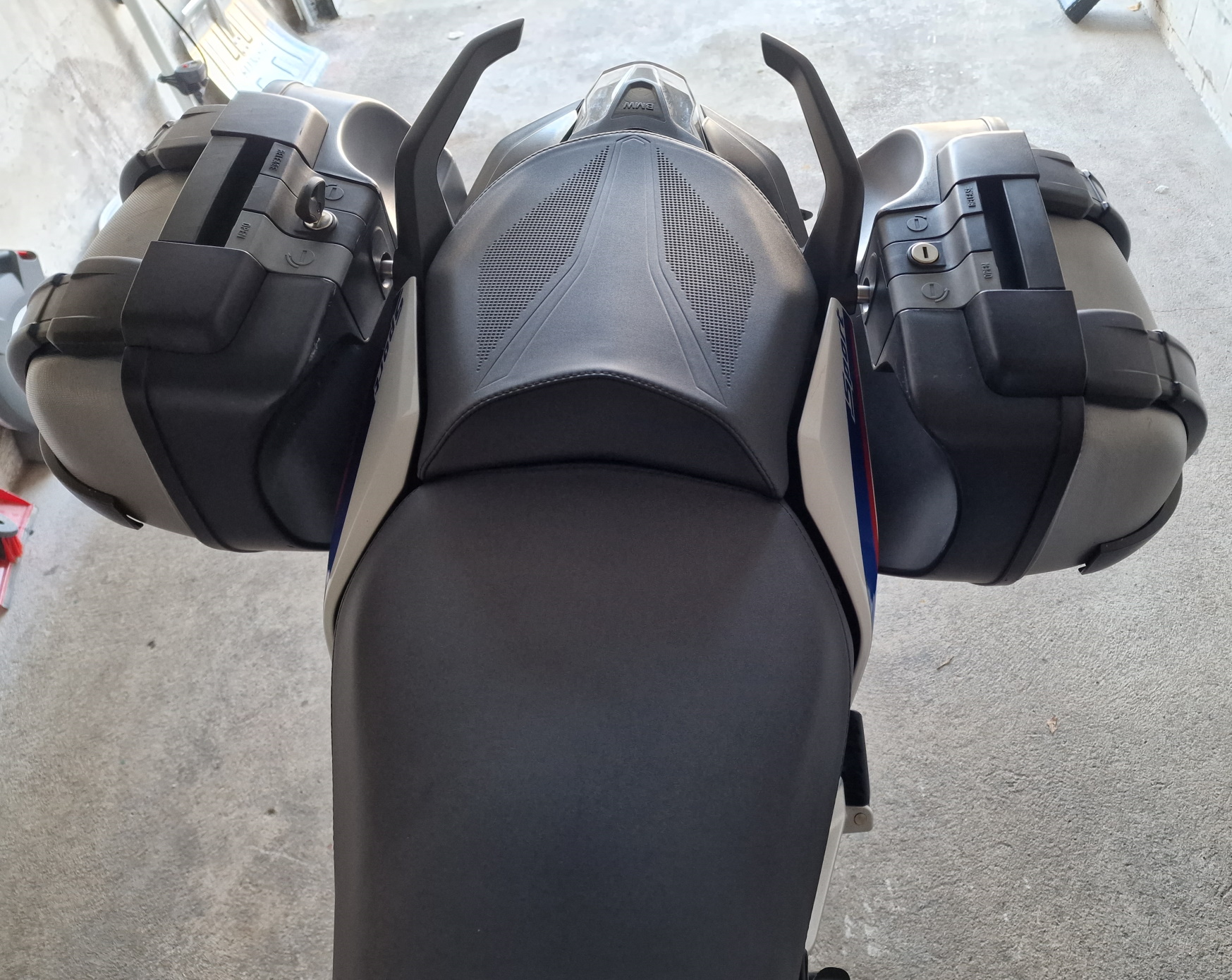

ich hab mir mittlerweile K12/13 Sportkoffer besorgt und dafür jetzt einen Adapter 3D gedruckt damit passt es ohne Probleme.

Hasst du das selber gemacht? Ich bin interessiertjunkeranjo hat geschrieben: 13. März 2022, 19:58 Hi,
junkeranjo
- Beiträge: 8
- Registriert: 15. Januar 2021, 20:29
Re: Seitenkoffer für BMW R1250R
Ja hab ich gezeichnet
