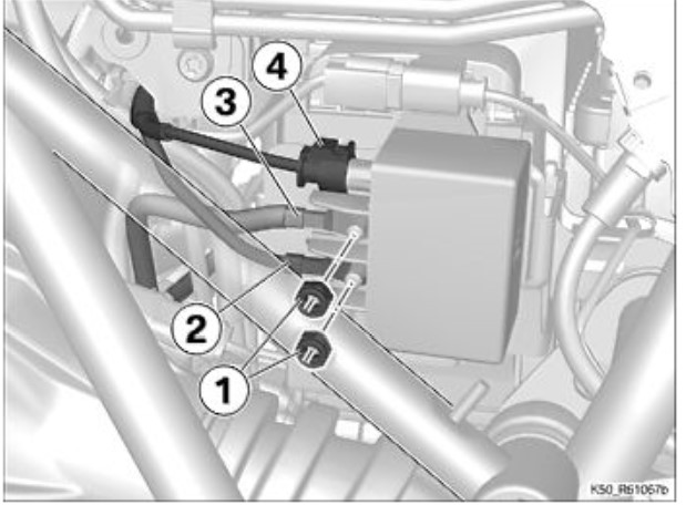

Wo finde ich das Starterrelais bei der R1200R LC?
Joerg58FB
Beiträge: 5332
Re: Anlasser dreht nicht - Fehlersuche
#5 Beitrag von Joerg58FB »
Unter der Seitenabdeckung links
