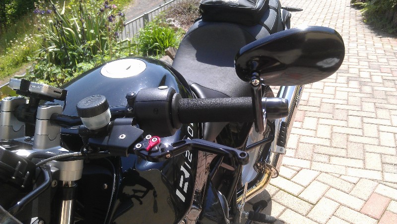

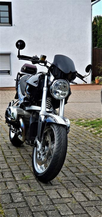

An der R waren Lenkerendenspiegel von Louis.
An der GS sind die von der alten F800R.
Diese gibts inzwischen auch an der XR und der F750.....
Vorteil: sie sind gesteckt und lassen sich mMn besser befestigen, da ohne Kontermutter.
R1200R
R1200R
GS
GS
XR
XR
F750
F750

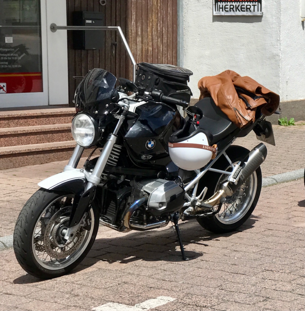

Hallo, ich habe schon einiges ausprobiert und bin jetzt bei den Highsidern geblieben. Diese fallen in die Kategorie " jetzt sehe ich auch das was hinter mir passiert " und das gestochen scharf und ohne Vibrationen. Aussehen ist halt immer Geschmacksache, mir gefallen diese recht gut an der R.
Die waren zwar etwas fummelig anzubauen, aber mit geeigneten Adaptern geht das gut.
Auch die frei Sicht nach vorne ohne die Spiegelbügel hat etwas. :D
Ich fahre mit diesen total gerne.
Oder die von der R9T oder Aprillia, ( wie man das halt sieht ), die sehen auch gut aus und sind ( für mich gesehen ) besser wie die originalen.
Viele Grüße George

Man kann übrigens auch die originalen Lenkerendengewichte auf 22mm abdrehen lassen, um Lenkerendenspiegel zu montieren. :wink:
Sieht dann ungefähr so aus:
R1200R Lenkergewicht

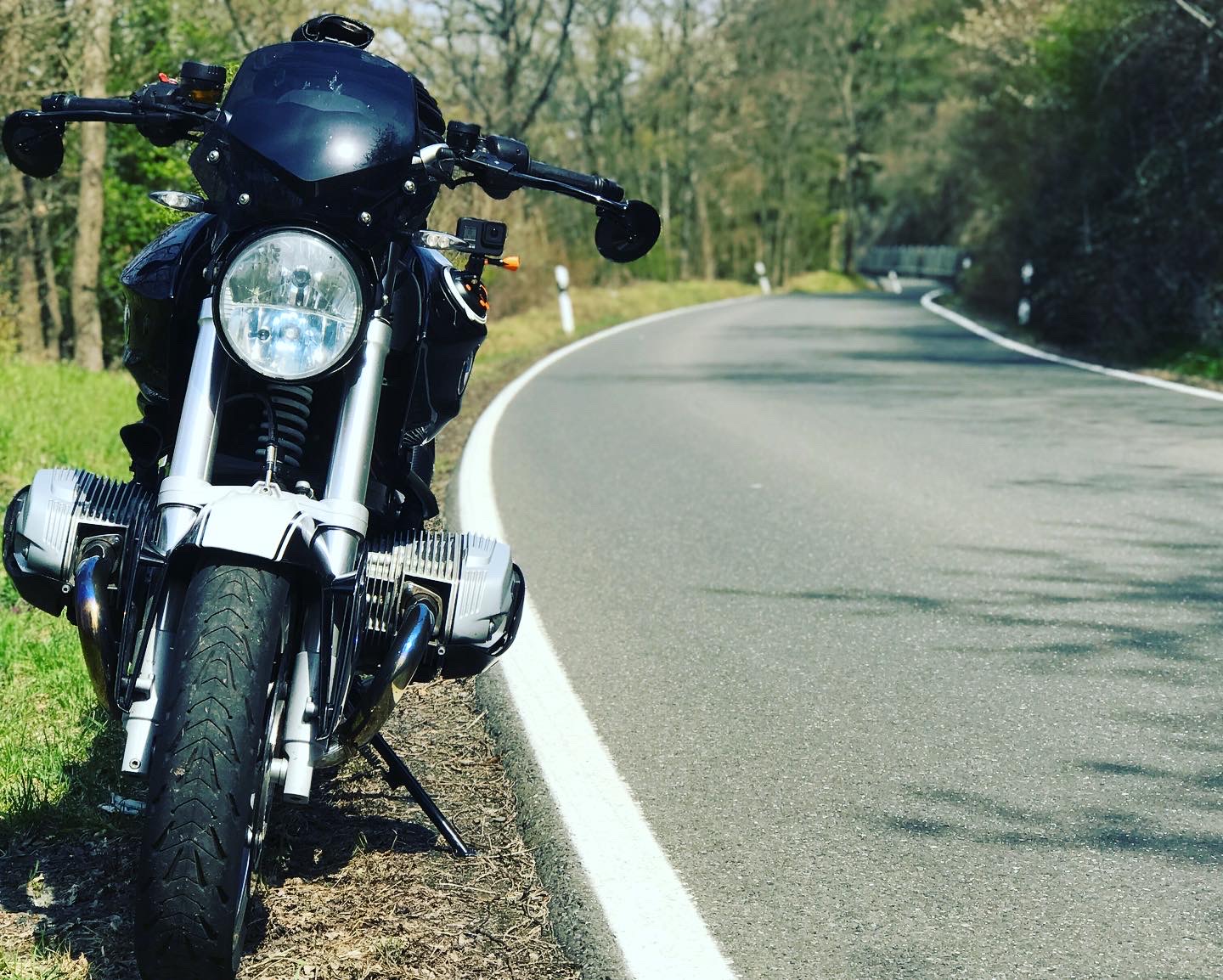

Hallo zusammen, ich habe Lenkerendenspiegel samt Adapter montiert, da mir die hohen Anteennen nicht gefallen. Die Spiegel sind von Louis und lassen sich vielfach einstellen.
(473.49 KiB) Noch nie heruntergeladen
(946.02 KiB) Noch nie heruntergeladen
(433.06 KiB) Noch nie heruntergeladen

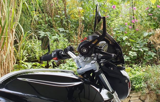

Was ist es denn geworden?
Ich belebe die Diskussion mal nachträglich wieder, da ich mich aktuell mit dem gleichen Thema beschäftige.
Die Original Rückspiegel sind zwar im besten Zustand und auch ganz okay vom Blickfeld. Aber die Optik dürfte gerne einen Ticken moderner sein. Die von ChristianS gezeigten F800R Spiegel an der GS würden mir schon gefallen, ich kann aber nicht wirklich einschätzen, wie die an der R1200R aussehen würden (zu niedrig)? Beobachten tue ich aktuell welche von der RnineT, die von den reinen Fotos her für mich gleich zu sein scheinen. Doe Original-Spiegel der R1200R LC sind wohl etwas höher? Oder täuscht das von den Fotos her, die man im Netz dazu findet.
(197.4 KiB) Noch nie heruntergeladen
Beste Grüße, Thorsten

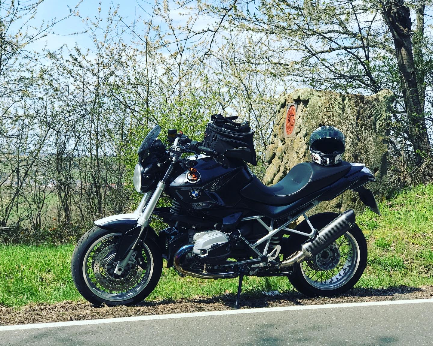

An der R sehen die folgendermaßen aus (hab sie beim Wechsel "mitgenommen").

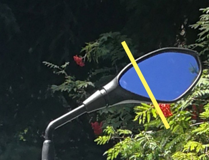

Den rechten hab ich so eingestellt, dass ich meine Fahrbahnseite komplett sehe - zum beobachten was sich hinter mir tut.
Mit dem Linken beobachte ich die "gegnerische" Fahrbahnseite - insbesondere nützlich vor dem Überholen oder auf Autobahnen.
Aufgrund der länglichen Form kann man wunderbar an den Armen vorbeisehen und aufgrund der Ecke nach unten sieht man möglichst viel von der rückwärtigen Straße.
Die runden Spiegel sind furchtbar. Eine Hälfte wird vom Arm verdeckt und die andere Hälfte reicht nicht um die jeweiligen Fahrbahnseiten in Gänze zu sehen.

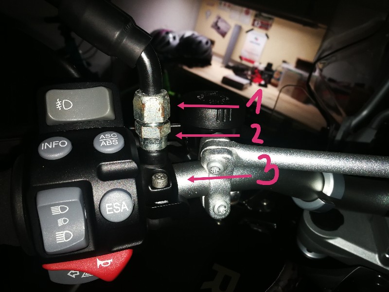

Nun, alleine der Knickwinkel der Spiegelarme scheint different zu sein. Siehe deine wunderbare, verlinkte Gegenüberstellung. Durch den spitzeren Spiegelarmwinkel der K73-Variante bauen sie nicht so hoch, wodurch wiederum die Spiegelflächenecke weiter unten "hängt" und einen besseren Blick auf die rückwärtige Straßenseite gewährleistet.
Auf dem Foto siehst du, dass meine Spiegel maximal abgeklappt- und fast parallel zum "Handschutz Oberteil groß" (71607705221 & 71607705222) positioniert sind.
Geklemmte Spiegelarme haben kein Gewinde und brauchen ein Klemmstück (so'ne Art Adapter; Abbildung #3).
Geschraubte Spiegelarme haben ein Gewinde und brauchen eine Kontermutter.
Bezüglich der Frage ob klemmen oder schrauben kann ich nur meine Erfahrung kommunizieren:
Geklemmte Spiegelarme lassen sich viel besser feinjustieren als geschraubte!
Zieht man bei den geschraubten die Kontermutter fest, drehen sie sich automatisch ein Stück mit und die ursprünglich für gut befundene Einstellung ist für die Katz. Oder man stößt in der Garage mal dagegen und sie sind locker. Das ganze Ärgernis gipfelte einst darin, dass mir während einer zügigen Autobahnfahrt der linke Spiegel entgegen kam. Hat sich wohl allein durch den Windruck gelockert. :roll: Und falls man doch mal eine einigermaßen dauerhafte Befestigung hinbekommen sollte, kann das endliche Kugelgelenk der Spiegelfläche den ungünstig gedrehten Spiegelarm nicht mehr ausgleichen.
Nein nein, für mich kommen nur noch geklemmte Spiegelarme in Betracht. Man positioniert sie einmalig entsprechend seiner Vorlieben und schraubt die Hülse des Klemmstück fest. Besser gehts nicht.
ChristianS
Beiträge: 5091
Wohnort: Mittendrin
Re: Zeigt her eure Spiegel
#24 Beitrag von ChristianS »
1. = Hülse zum Festklemmen des Spiegelarm
2. = beherbergt "Loch" für gewindelosen Spiegelarm und Gewinde für 1
3. = originale Befestigung am Lenker (bleibt unverändert) - hier wird 2 hineingeschraubt
Keine Sorge, wenn das Gummi wieder an Ort und Stelle sitzt, sieht es nicht mehr so furchtbar aus :lol:
