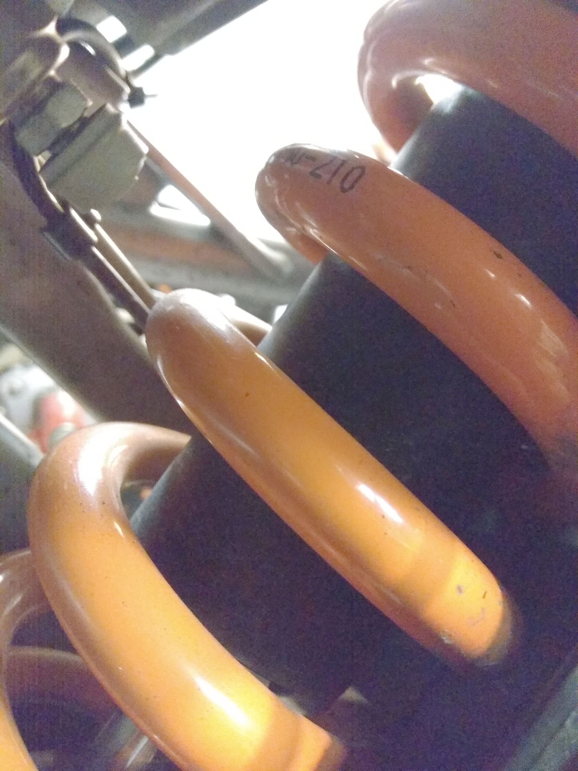

Würde mich mal interessieren. Wo kann man das denn auf der Feder ablesen? Geht das auch im eingebauten Zustand?

Auf der Feder steht 59-150-210, Durchmesser, Federrate und Länge. Die GS hat aber längere Federwege.
Schau mal deine Feder an, sollte irgendwo stehen. Messe doch Mal den Negativfederweg, sollte 35-40mm sein, denke das wird bei dir viel weniger sein.
Du brauchst eine andere Feder, Du schreibst ja, dass wenn Du es auf eine Person stellst, besser geht.
Denke, Du wirst das selber in die Hand nehmen müssen, schauen was jetzt eingebaut ist und dann Wilbers sagen
