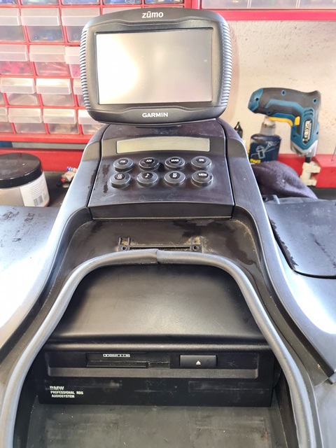

stellt sich mir gerade die Frage, wie ich das Navi vernünftig einbauen kann.

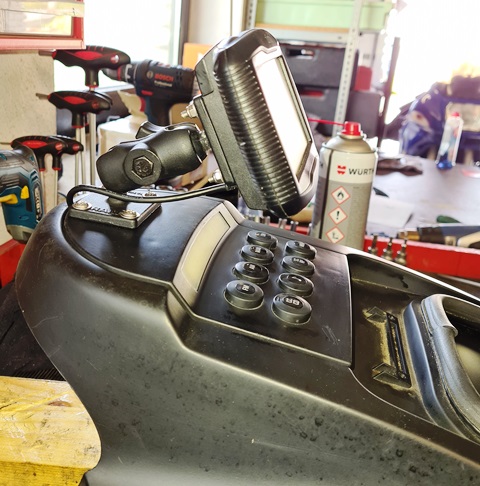

Es handelt sich um ein 390er Garmin Zümo, welches seinen Montageort oberhalb des Radio-Bedienteils auf dem Tank finden soll.

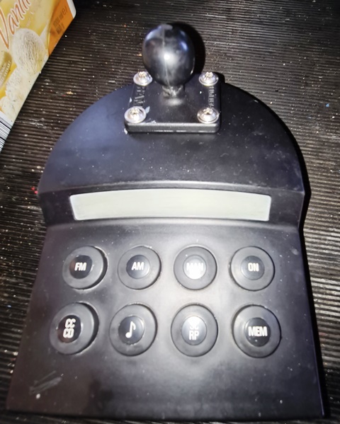

Ram-Mount-Aufnahme ist bereits montiert. (ungefähr da, wo das kleine BMW-Emblem war.

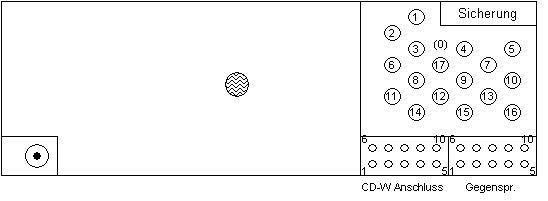

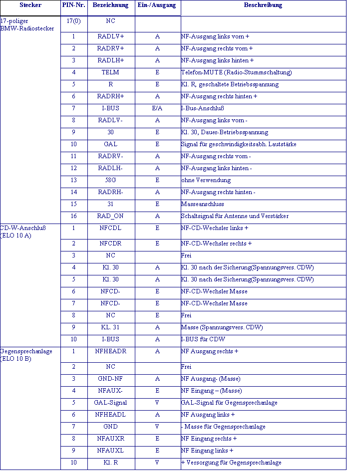

Wenn ich den Anschlußplan vom Radio richtig deute sollte das über die Zündung geschaltete Plus an Klemme 5 anliegen - Richtig??
(Masse an 15)

So habe ich es vormontiert (Blick aufs Kombiinstrument oder Radiodisplay ist uneingeschränkt möglich (wobei letzteres irgendwie verzichtbar ist...
