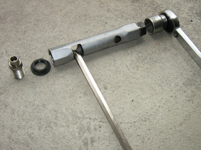

Hier aber eine Info oder auch Frage zwischendurch: das linke Loslager wird ja nur mit 10 Nm angezogen, dann mit der Überwurfmutter gekontert. Das BMW-Spezialwerkzeug dazu hatte ich bereits, kam an anderer Stelle zur Verwendung.
Es ist aber an dieser Stelle sehr unpraktisch bis unmöglich zu benutzen. Wenn man den Inbusschlüssel im Lager hat und dann versucht mit diesem Spezialwerkzeug die Mutter anzuziehen wird man, zumindest ich, feststellen dass das Anziehen gar nicht wirklich geht da man beim Drehen des Werkzeuges immer wieder am Inbusschlüssel festhängt, es ist einfach nicht genug Platz im Werkzeug.
Werde jetzt mal versuchen einen Hazet 30er Ringschlüssel 848Z-30 (Krähenfuss) anzusetzen, weiss aber noch nicht ob das geht. Eventuell muss etwas Material abgenommen werden. Gibt es ähnlich von Gedore, mal sehen was funktioniert. In diesen Schlüsseln kann der Drehmo rechtwinklig angesetzt werden, dann muss auch nichts umgerechnet werden.

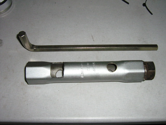

Hallo Frank,
hier noch Bilder vom Werkzeug. Die schwarze Mutter am rechten Ende braucht es nicht. Du brauchst nur eine Nuss die drüber passt.
Und es ist ein Wisent Schlüssel vom Bauhaus.
VG Stefan
