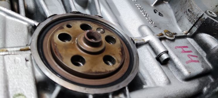

ich habe die Kupplung wieder ausgebaut und der Simmerring ist ungefähr 2 mm drinne, also der Simmerring ist ganz reingeschlagen und dann noch ca. 2mm mehr.
Mir erscheint das nicht zu weit und auf der Zeichnung ist nichts zu erkennen.
Würde ihn auch wieder rausnehmen aber 1. ist er nicht ganz billig und 2. lässt der Simmerring sich ganz blöd reinsetzen.
Habe mal 2 Bilder dazu gepackt.
Hoffe mir kann jemand helfen.
Ralf

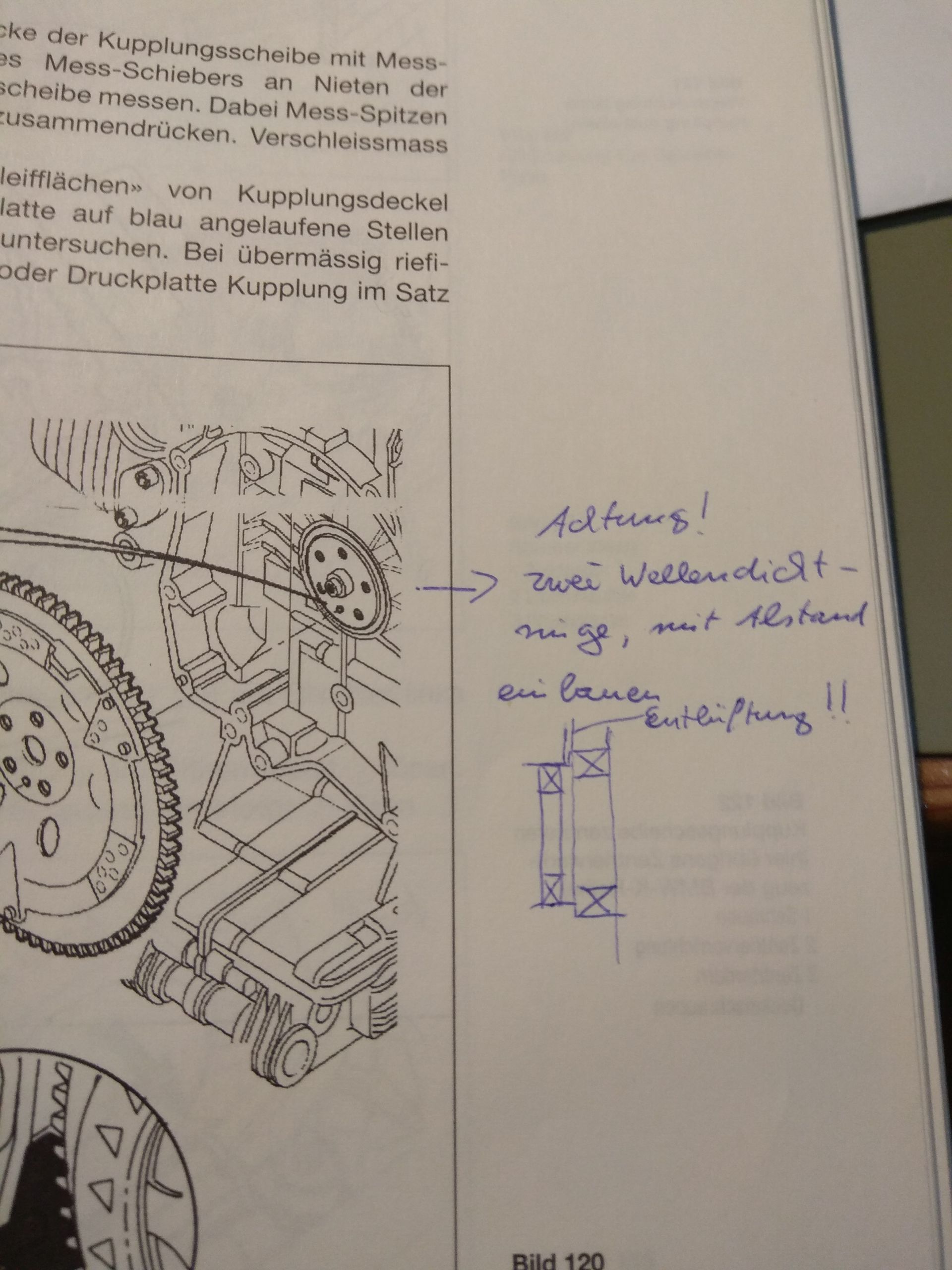

Pascher hat Recht, zwiechen den Simmeringen muss ein Spalt sein für die Entlüftung.
Das wurde schon öffters behandelt, habe mir es extra aufgeschrieben. Es fehlt eine genaue Ansicht in der Bucheli Anleitung.
Gruß Martin
Gruß Martin

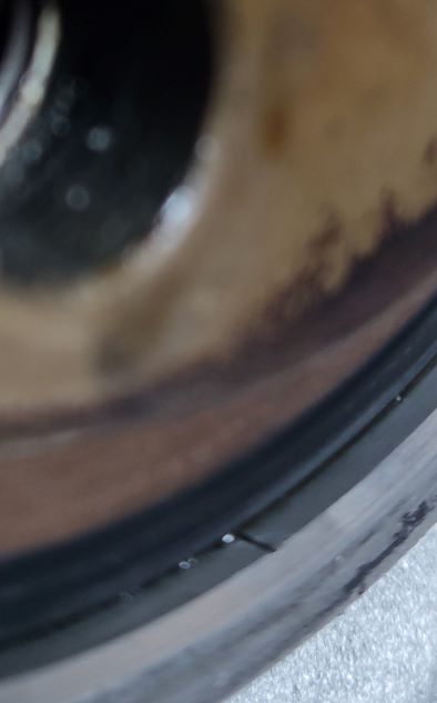

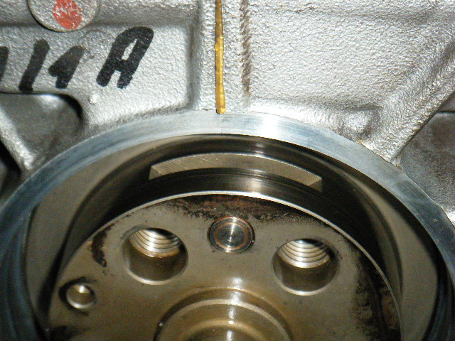

Also das die Aussparung am hinteren Ende der Kurbelwelle etwas mit der Motorentlüftung zu tun hat halte ich für ein Gerücht.
Diese Aussparung befindet sich genau zwischen den beiden Wellendichtringen und dient meiner Meinung nach dazu etwas Öl (Nebel) ohne Druck
an den äußeren Dichtring zu bringen. Auch wenn der Dichtring dichten soll muss er dazu minimal geschmiert werden.
Füllt man zu viel Öl in den Motor wird der Zwischenraum geflutet und es drückt das Öl am Dichtring vorbei Richtung Kupplung.
Wenn es einem das Ölschauglas aus dem Motorgehäuse drückt ist die Entlüftung verstopft und die geht in den Luftfilterkasten.
Und der innere Dichtring muss über diesen Graben - habe meinen neuen beim ersten Versuch auch geschrottet. Die Kurbelwelle war mit Graben nach unten stehengeblieben und ich hatte ihn übersehen. Aber für einen AW gibts 4 WD. Ist man mit einem Fehlversuch immer noch im Plus
VG Stefan

- Aussparung zwischen inneren und äußeren WD
- DSCF3522.JPG (139.63 KiB) 165 mal betrachtet
- innerer WD nach Einbauversuch Schrott
- DSCF3521.JPG (138.81 KiB) 165 mal betrachtet

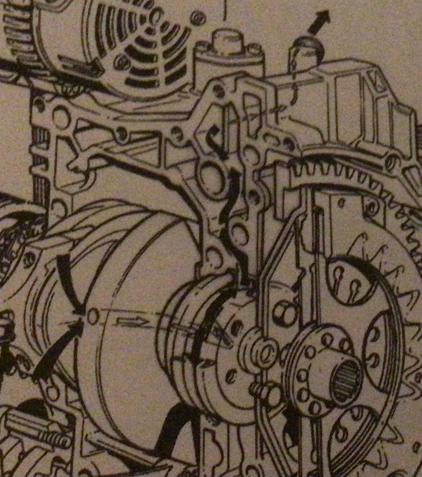

BMW-Hoschi
Re: Ölschauglas verloren
Es ist kein Gerücht.
LG
_____ BILD verkleinert auf 800px ____________________
LG

Danke Hoschi für das Bild - man lernt nie aus.
Das erklärt mir auch den Überdruck im Motor. Das Loch Richtung Ausgang kann maximal den Durchmesser des Abstands der beiden WDs haben ca. 5mm.
Wenn ich jetzt den WD zu weit reinklopfe überdeckt er das Loch und der Druck bleibt im Motor.
Variante 2: die Bohrung ist mit Ölkohle etc. verstopft.
Also wenn ich da mal wieder ran muss (wozu ich keine Lust habe) werde ich auf jeden Fall mal von oben in den Entlüftungsschlauch pusten ob das frei ist.
VG Stefan

Hi Selma, einfach das Bild anschauen.
Oben rechts hinter dem Generator.
LG
LG

Danke! Tolle zeichnung! Wo findet man sowas?BMW-Hoschi hat geschrieben: 19. April 2021, 20:13 Hi Selma, einfach das Bild anschauen.
LG
Grüße Selma

Der Schlauch für die Motorentlüftung beginnt rechts hinter dem Generator. Im Bild etwas oberhalb der Schnellverschlüsse für die Benzinleitungen zu sehen. In anderen Bild ist es der schwarze Schlauch rechts oben an dessen Ende die Klemmschelle baumelt. Dieses Ende steckt auf dem Luftfilterkasten.
Gruß Stefan
Gruß Stefan
