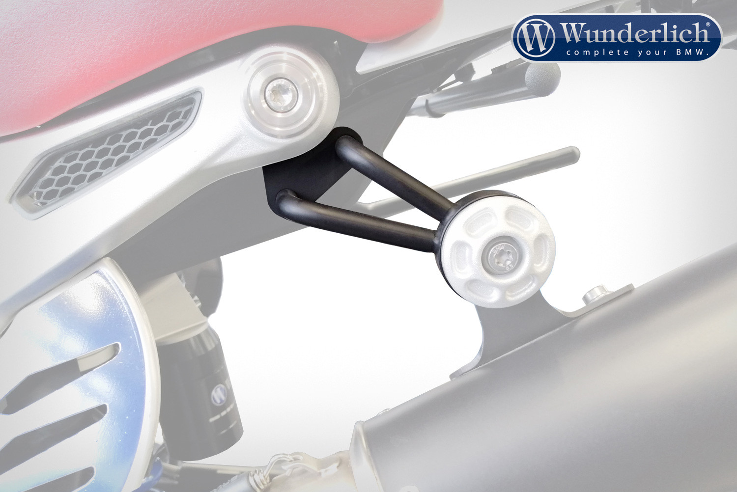

Hatte 8 Nine t´s , kann dir sagen das er es einfach abbauen kann. Sind 8 Schrauben und ca. 30 Minuten Arbeit.
Jetzt kommt das "Aber".
An dem Heckrahmen wird aber der Auspuff befestigt, also muss er sich erst einen Auspuffhalter besorgen, kann den von Winderlich sehr empfehlen.
Sieht dann so aus.
Gruß Ingo

Ist so, wie Ingo sagt. Allerdings könnte noch eine Platte sinnvoll/notwendig sein, die an die Stelle tritt, an der die analoge Platte des sog. Hilfsrahmens tritt: https://www.wunderlich.de/shop/de/bmw-r ... 2-000.html
Da ich eine nineT Racer und nineT Classic fahre, kann ich nicht sicher sagen, ob diese Platte beim Scrambler zwingend erforderlich ist.
Der Tüv hat hier gar nichts zu sagen. Die gesamte nineT Familie ist so konstruiert und homologiert worden, dass man munter zwischen Soloversion und Soziusversion hin- und herwechseln kann. Mir wollte mal ein Polizist erzählen, ich müsste bei meiner Racer die Möglichkeit auf Zweipersonenbetrieb umzurüsten austragen lassen. Spaßeshalber mal direkt bei BMW in München nachgefragt. Die haben sich kaputt gelacht.

Danke Euch für die schnelle Antwort. Die Halterung von Wunderlich hat er schon auf dem Radar. Dann soll er mal schrauben. Wird bestimmt cool aussehen. Schönes Wochenende.
