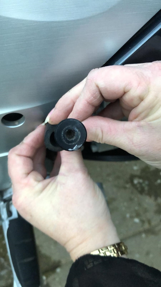

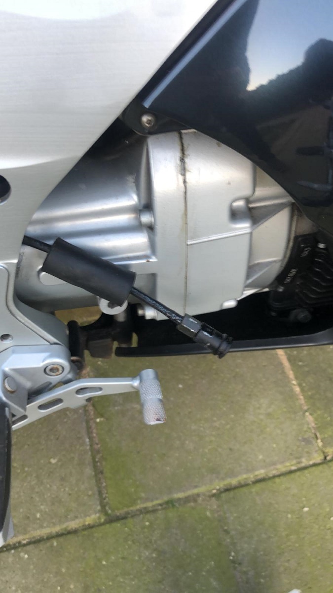

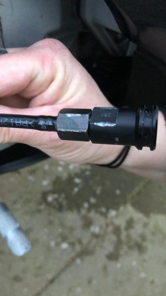

Jemanden ein idee wo dieser Anschluss hin gehört ?
Motor dieses Wochenende ausgeliehen und bekomme diese foto's zugeschickt.

Entlüftung des knz. Wird rechts am Rahmen mit einem kabelbinder befestigt und manchmal eben nicht, dann kann man solche Fotos machen

Das ist kein Kabel sondern die Entlüfterleitung vom Kupplungsnehmer Zylinder! Wird einfach mit Strapse am Rahmen festgemacht.

Aber wieso ist da den einen Mutter drauf

Es ist ein schnellentlüftungsventil, damit die mit Unterdruck saugen können. Schau mal nach bibus Ventil
