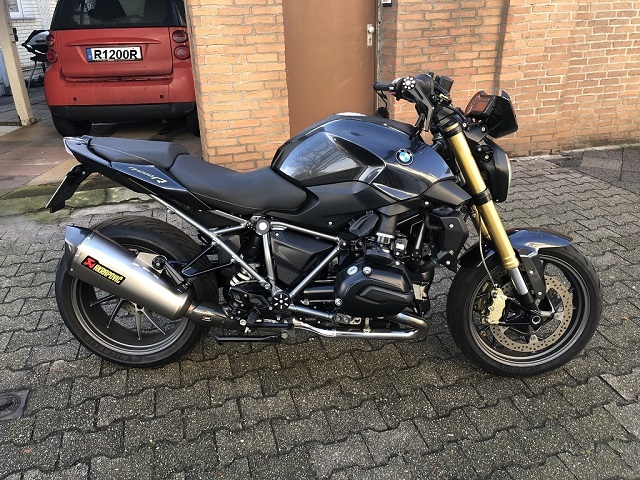

ich spiele mit dem Gedanken meine Ventildeckel an meiner R1200R LC dem Farbton des Motorblocks anzugleichen. Das ganze soll durch pulverbeschichten passieren, jedoch habe ich keine RAL-Nummer im Netz gefunden bisher. Die einzige Info, die ich ich GS-Forum ausgraben konnte war, dass die Fabe angeblich GLASURIT Farbton "Schwarz Antiscratch Matt" sein soll. Stimmt das ?
Zudem:
Hat jemand Erfahrung damit, die Ventildeckel zu pulvern ? Ich hatte geplant mir eine Metallplatte für beide zu bauen um zu garantieren, dass die Innenseite original bleibt beim beschichten.
Vielen Dank und beste Grüße,
Daniel :wink:

Ich habe meine Matt machen lassen, weil ich etwas Kontrast haben wollte.

Es reicht, wenn man die Dichtfläche und die komplette Unterseite des Deckels mit einem temperaturbeständigen Klebeband sauber abdeckt, z.b. von Würth. Habe damit nur gute Erfahrungen gemacht beim pulverbeschichten von diversen Ventil- und Motorgehäusedeckeln.

Ich habe die Deckel so abgegeben. Die machen das schon beim Pulvern.
An meinen Deckeln ist nur von außen gepulvert.
Achso: Und dicht ist es auch :D
Und alles andere was ich gepulvert habe. Gabelfüße, Rasten, Gabelbrücken usw.
Was ihr euch alle für Gedanken macht. :lol:
Was mich ärgert, ich hätte die goldenen Rohre besser schwarz Eloxieren lassen sollen.

Wie Wutz schon geschrieben hat, macht das alles der Pulver Betrieb.
Du musst denen nur genau sagen wo nicht gepulvert werden soll.
Solche Abdeckarbeiten machen die Betriebe am liebsten selber, da sie genau wissen was funktioniert.
