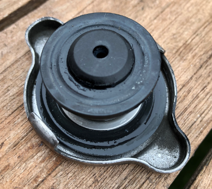

Am Kühlerdeckel kann ich nichts Besonderes sehen.
Dichtungen scheinen i.O. und sind nicht spröde.
Überdruckdichtung ist gängig und lässt sich mit 1 Daumen reindrücken.
Unterdruckdichtung lässt sich leicht rausziehen.
Ich denke, ich werde etwas Stoff um den Deckel vom Ausgleichsbehälter legen, um zu sehen, wann da was austritt.

@Jörg: Das mit dem "Wenn der nicht mehr abbläst, drückt es hinten rausv" habe ich noch nicht verstanden...
Ich dachte, wenn das Überdruckventil nicht öffnet (meinst Du das mit "nicht mehr abbläst"?), dann gar nichts in Richtung Ausgleichsbehälter läuft, aber im restlichen Kühlkreislauf der Druck zu hoch wird und es dann evtl. an den Schläuchen undicht wird oder im Extrem der Kühler platzt.
Und wenn das Unterdruckventil nicht mehr öffnet, dann fließt aus dem Ausgleichsbehälter nix mehr in den den Kühlkreislauf zurück. Wenn dann (warum auch immer) mehr und mehr in Richtung Ausgleichsbehälter transportiert würde, dann könnte der überlaufen. Aber wie soll das gehen, bei Überdruck wird ja wohl eher Dampf abgelassen und nicht große Mengen Flüssigkeit.
Was ich mir vorstellen kann, dass im Sommer (bin hier in Südfrankreich) das Überdruckventil öfter mal etwas zu tun bekommen hat und der Dampf dann die Flüssigkeit im Ausgleichsbehälter hat hochspritzen lassen.
Oder noch einfacher, bei schlechten Straßen schwappt es im Ausgleichsbehälter ordentlich hin und her und auch mal etwas raus durch das fast. 1 mm große Be- und Entlüftungsloch. Steter Tropfen höhlt den Stein, sozusagen.

Solche Deckel prüft man idR nicht einfach nur mit der Fingerprobe, sondern mit entsprechendem Werkzeug, was dann den Druckangibt, ab wann das Ventil öffnet.
Solche Deckel sind gerne mal kaputt bzw verdreckt. Daher würde ich mir einfach einen neuen kaufen, und weiter beobachten. Bzw. ihn auseinanderbauen und reinigen und darauf hoffen das er verdreckt war und die feder nicht ausgeleiert usw.
Die Überdruckventile öffnen je nach Hersteller bei 0,5-2 Bar. Da die Range recht hoch ist, ist die einfache Fingerprobe kaum anzuwenden. Man brauch also die Herstellerangabe bzw ein Muster um zu prüfen was i.O. ist und was nicht. Gerne stehen solche Angaben auch auf dem Deckel selbst.
Das Werkzeug für den Kühlerdeckel zu prüfen, ist das selbe wie man es auch für das Kühlsystem verwendet um eine Dichtheitsprüfung durchzuführen, nur halt mir entsprechendem Adapter.

Hallo, auch hier ein kurzes Update.
Nachdem ich
- das Kühlwasser wieder aufgefüllt hatte
- geschaut hatte dass der Deckel vom Ausgleichsbehälter richtig sitzt
- den Kühlerdeckes ab- und wieder angebaut hatte
bin ich inzwischen ein paar 100 km gefahren und der Pegel hat sich nicht verändert.
Die Temperaturen sind hier aber auch noch nicht so sommerlich...
Also weiter beobachten.
