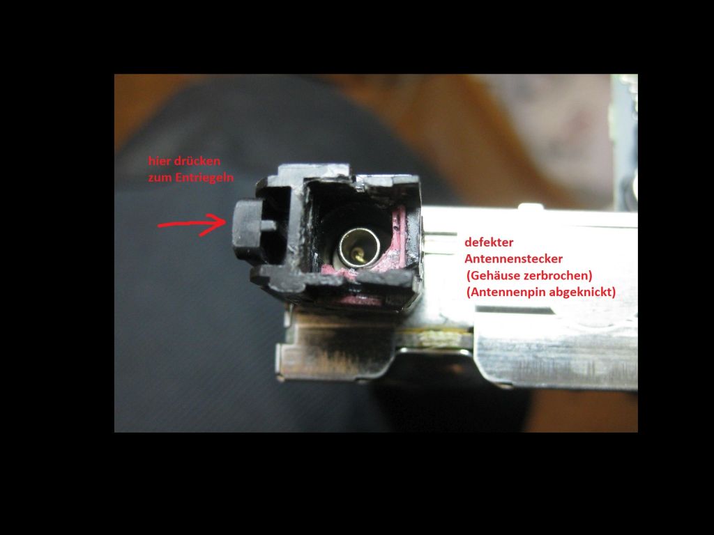

Moin liebe LT Freunde,
leider werden mir oft CD-Radios der K1200LT zur Endstufenreparatur gesandt, bei denen, beim Ausbau der Antenenstecker zerstört wurde.
(45.98 KiB) Noch nie heruntergeladen
Hier ein kleine Anleitung zur Beachtung beim Radioausbau:
  • 1. bevor das Radio aus der "Schale" genommen wird, bitte das Antennenkabel lösen (siehe Entriegelungsfoto)
  • 2. Verriegelung des Kompaktsteckers nach oben ziehen (Stromversorgung)
  • 3. jetzt erst das Radio aus der Schale heben (aus dem hinteren Gumnmi ziehen)
mfg harald
