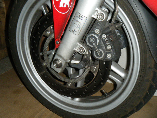

Über was reden wir überhaupt? Bremsscheibe Vorderrad / Durchmesser 305mm / verbaut mit ABS2. Ich habe die an meiner K1200RS Bj. 97 und an der R1100S Bj. 99 und sieht so aus

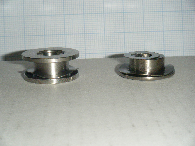

Als ich die R1100S 2014 gebraucht gekauft habe standen neue Bremsscheiben am Vorderrad auf meiner Arbeitsliste. Da die originalen Scheiben von BMW nicht gerade billig sind habe ich mich für Ersatzscheiben von BREMBO entschieden. Schließlich sind die Bremszangen auch von denen. Laut Zuordnungsliste passen die Scheiben aus der ORO-Serie mit der Nummer 68B407D6. Mit den Originalrollen lassen sie sich aber nur spielfrei an die Felge schrauben. Der Federring wird komplett platt gedrückt. Ein Nachmessen ergab, dass die Originalscheiben 4,5 mm dick sind, die Brembo Ersatzscheibe 5mm. Es gab zwar damals einen Anbausatz mit Rollen. Der war aber eigentlich für die später verbauten Scheiben mit 320mm Duchmesser der EVO-Bremse passte irgendwie auch nicht richtig zu der 305 Scheibe. Ich habe mir dann so beholfen, dass ich unter die alten Rollen 0,3mm dicke Anlaufscheiben (Beilagscheiben mit definierter Dicke) gelegt habe und damit hatte ich wieder das fehlende Spiel.
Links der Brembo Adapter - rechts die Originalrolle mit der Anlaufscheibe oben draufgelegt
Damit bin ich dann die letzten 5 Jahre gefahren. Mittlerweile sind aber die Rollen so abgenutzt, dass bei jedem Bremsen ein Klack zu hören ist. Sprich die Bremsscheiben verdrehen sich etwas und stoßen gegen die Rollen, da Luft zwischen Rolle und Bohrung in der Bremsscheibe.

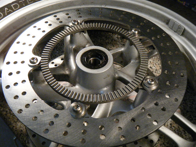

Ich habe mir von TRW jetzt die Scheibe MST238 (4,5mm dick) mit dem Rollensatz MST13FK gekauft und verbaut. Der Praxistest kommt dann im Frühjahr und ich werde über das Ergebnis berichten.

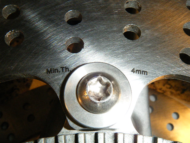

Hinweis zur Montage: die Beschriftung auf der Scheibe ist nur auf einer Seite eingelasert. Diese Seite nach Außen montieren damit sie auch sichtbar ist.
