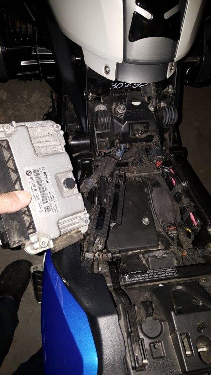

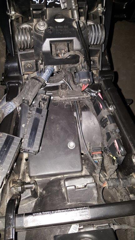

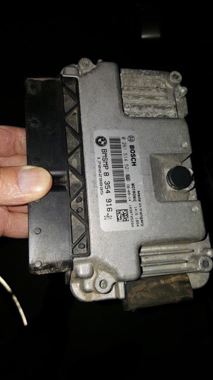

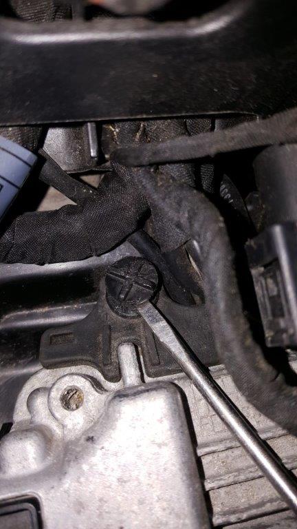

OK, noch ein paar Wörter und Bilder dazu:
Die sogenannte Spreizniet habe ich nicht lösen können, aber wenn man
1. Die rechte Kabelbaum hochzieht und beiseite legt,
2. Die zwei grosse Stecker links abzieht
kan man die ECU schon aus die Gummihalter vorne und hinten herausziehen.
Nach lösen der Connector oben und die Connector unten am Federbein kan man noch lösen der zwei Torque 55 Federbeinschrauben das Federbein herausziehen.
