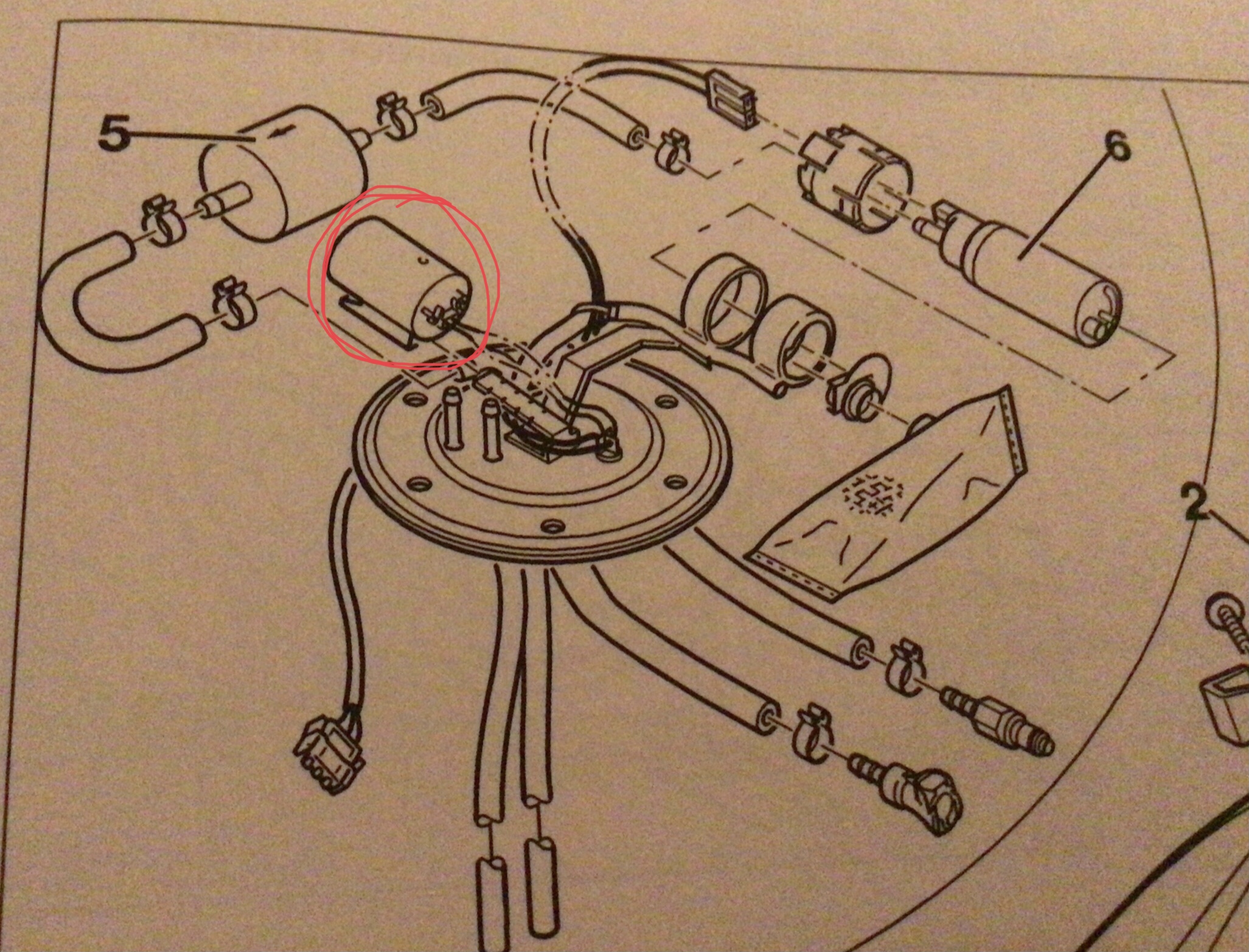

BMW-Hoschi
Re: R1200R K27 Foliengeber mit Schwimmer oder ähnliches ersetzen
#4 Beitrag von BMW-Hoschi »
Hi, wenn ich mir so einen Tank bei eBay anschaue, dann hat er verdammt viel Ähnlichkeiten mit meinem von der 1150er.
Er hat auch den Deckel seitlich innen.
Da sitzt bei mir die Pumpeneinheit mit einem Reserveschalter.
Der geht an wenn es so weit ist.
Sollte bei dir ähnlich sein.
Könnte mir vorstellen, das Foliengeraffel gegen den Schalter zu tauschen.
Ich schau mal in meinem Buch nach..........
BMW-Hoschi
#5 Beitrag von BMW-Hoschi »
So schaut mein Schalter aus
(943.05 KiB) Noch nie heruntergeladen

BMW-Hoschi hat geschrieben: 12. Oktober 2020, 17:02 So schaut mein Schalter aus
Hoschi, du bist guter Mann, hast mich auf eine gute Idee gebracht. Die K27 hat eigentlich auch eine Reserve Warnlampe, auf dass ich das Signal geben kann. Wegen des defekten Foliengebers hatte das LED Lämpchen dauergeleuchtet und habe das mühsam im Instrument überdeckt. Ich habe zwar das Werkstattbuch, aber nirgends finde ich einen brauchbaren Schaltplan.
