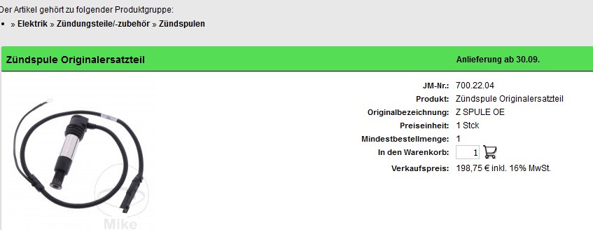

Danke, es gibt wohl noch Händler mit Restbeständen. Ich habe noch mehrere Anfragen und vergleiche Preise. Das Beru Teil ohne Kabel für Doppelzündung kostet bei Amazon übrigens nur 55€.
Fast 400€ für 2 Spulen ist da schon ein stolzer Preis.
Slugbuster

Hallo Herden, ich habe bei mehren Händlern ( auch bei dem in deinem Bild gezeigten Mike) , die, die Zündspule auf der Homepage haben angefragt. Bei gezielter Nachfrage ist die Antwort: Nicht lieferbar ... Die haben die Spule meist nicht selbst auf Lager und wenn sie dann bestellen wollen merken sie, dass es nichts mehr gibt.herden hat geschrieben:Hallo Slugbuster,
wenn ich bei meinem Großhändler die Deine BMW Nr.: 12137668210 eingebe, wird mir dieses Ersatzteil (Foto im Anhang) angezeigt. Original Ersatzteil...ab Lager lieferbar.
mfg harald
