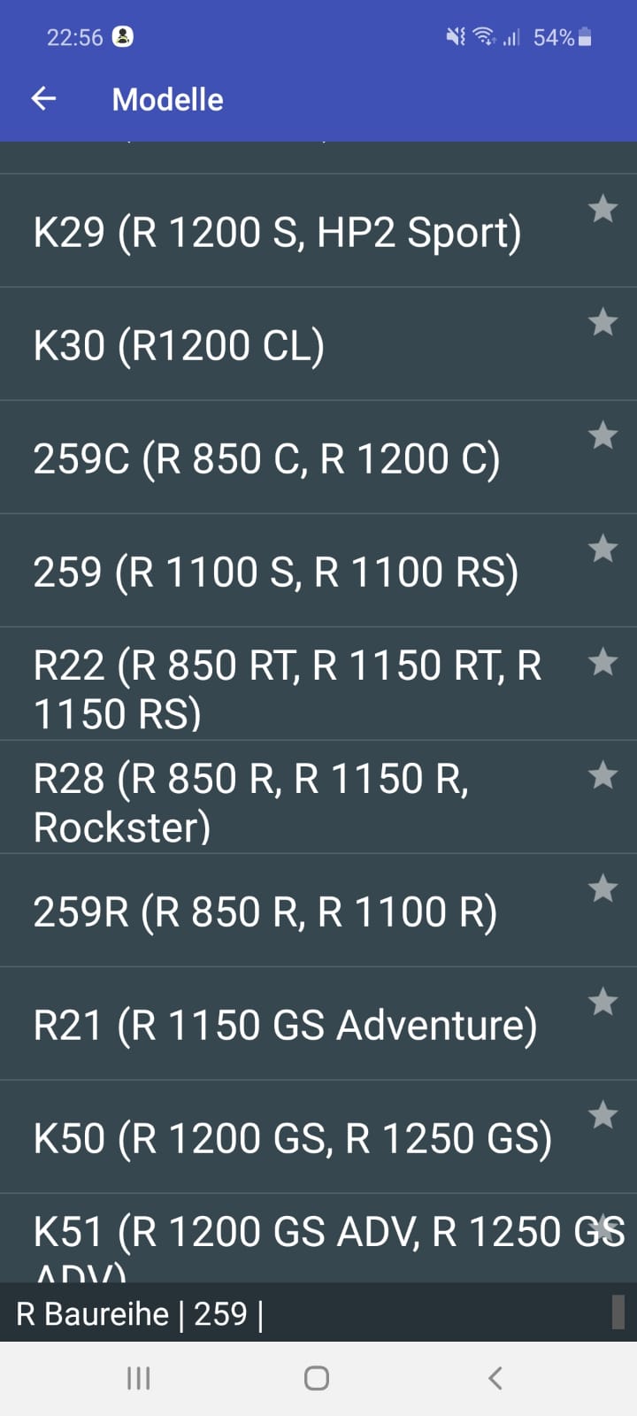

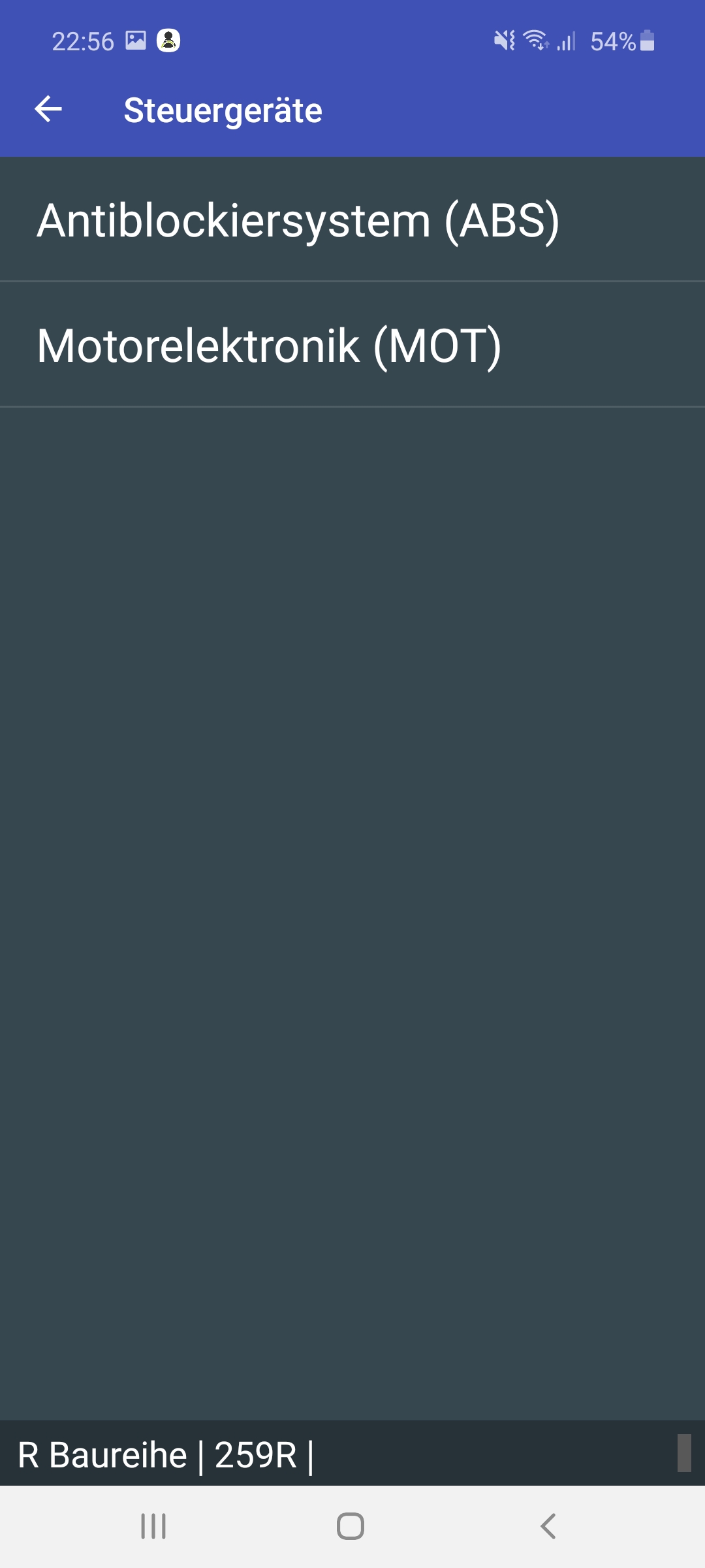

Habe auch mal die 11er, allerdings RS gefahren, kann man bei dir den Fehlerspeicher auslesen, bzw. einen Reset durchführen? In meinem Diagnosegerät Motoscan ist sie aufgeführt, was da möglich ist, erfährt man nur, wenn es angeschlossen wird. Vielleicht gibt es ja jemand, der das für dich prüfen kann. Bei den Beträgen würde ich es mir glatt selbst beschaffen. Alles zusammen unter ca. 70 €.

Motoscan Leider habe die Preise angezogen. Ich bin schon jahrelang sehr zufrieden damit, weil ich damit Service Termine usw. zurückstellen kann. Habe einmal auf Tour meine Drosselklappe resetet, war dann doch defekt, aber ich kam zur nächsten Werkstatt. Für deine 11er ist fast schon zu viel, weil die nur wenig Elektronik hat. Der Hersteller ist sehr nett, ruf ihn an und schilder dein Problem. Manchmal dauert es etwas, bis er ans Telefon geht.Boxerjupp hat geschrieben: 14. September 2020, 10:33 Hallo. Kannst du mir da nähere Infos geben!! Wäre echt Zu überlegen.
