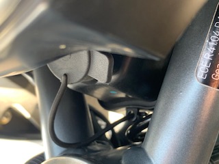

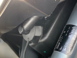

Vielen Dank für die Hinweise, ich habe natürlich schon versucht herauszufinden, wo das Kühlwasser herkommt, konnte aber von außen nichts erkennen, der Kühlwasserstand ist genau bei der Max Markiereung.
Evtl. hatte ja jemand mit der 1250 das gleich Problem, bei dem der Entlüftungsschlauch auf der Verschlusskappe zum AGB nachgerüstet wurde bzw der Fehler nur eine Kleinigkeit war, damit ich nicht extra in die Werkstatt muss.
Im Anhang seht Ihr meine Kappe ohne diesen Schlauch und das Bild mit Schlauch von einer anderen R1250R
VG
Marko

Meine hat auch den geschlossenen Deckel ohne Schlauch.Marko-WL hat geschrieben:Vielen Dank für die Hinweise, ich habe natürlich schon versucht herauszufinden, wo das Kühlwasser herkommt, konnte aber von außen nichts erkennen, der Kühlwasserstand ist genau bei der Max Markiereung.
VG
Marko
Hab heute mal mit meinem freundlichen gesprochen. Es gibt zwei unterschiedliche Kühlerdeckel. Bei der ersten Version ist das Ventil im Kühlerdeckel verbaut, daher hat der schwarze Deckel keinen Schlauch. Bei der zweiten Variante hat der Kühlerdeckel kein/oder ein anderes Ventil, daher wird dort der schwarze Deckel mit dem Schlauch benötigt.
Bei der einen Variante wird der Dampf bzw Überdruck über den Deckel des Kühlers abgelassen und bei der anderen Variante über den Schlauch am schwarzen Deckel.
Ab wann das Ganze so verbaut wurde, konnte er mir leider auch nicht genau sagen.
