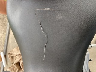

Moinsen
Ich habe eben beim Kupplung machen einen Draht gefunden der aus dem Kupplungskorb fiel, evt. Konnte ich ja deshalb schlecht Kuppeln und Schalten denn die Kupplungslamellen sind noch erste Sahne
Was hat denn son dünner Draht in der Kupplung verloren
Ach ja K1200S 2005

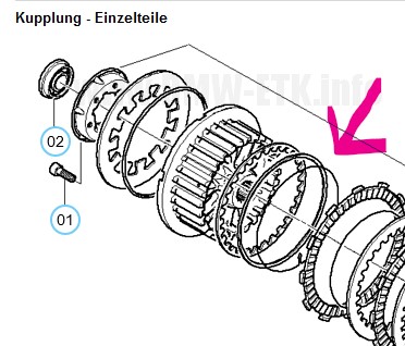

Hallo, so wie es aussieht ist das der Sicherungsdraht aus der Kupplung. Siehe Foto. mfg harald
