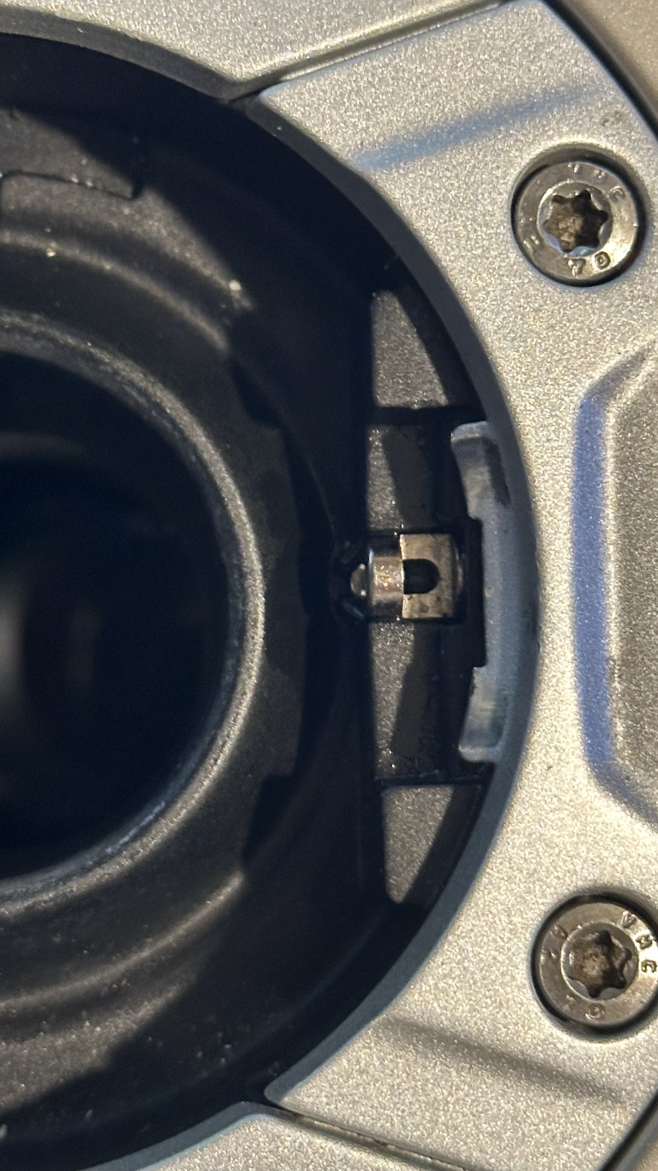

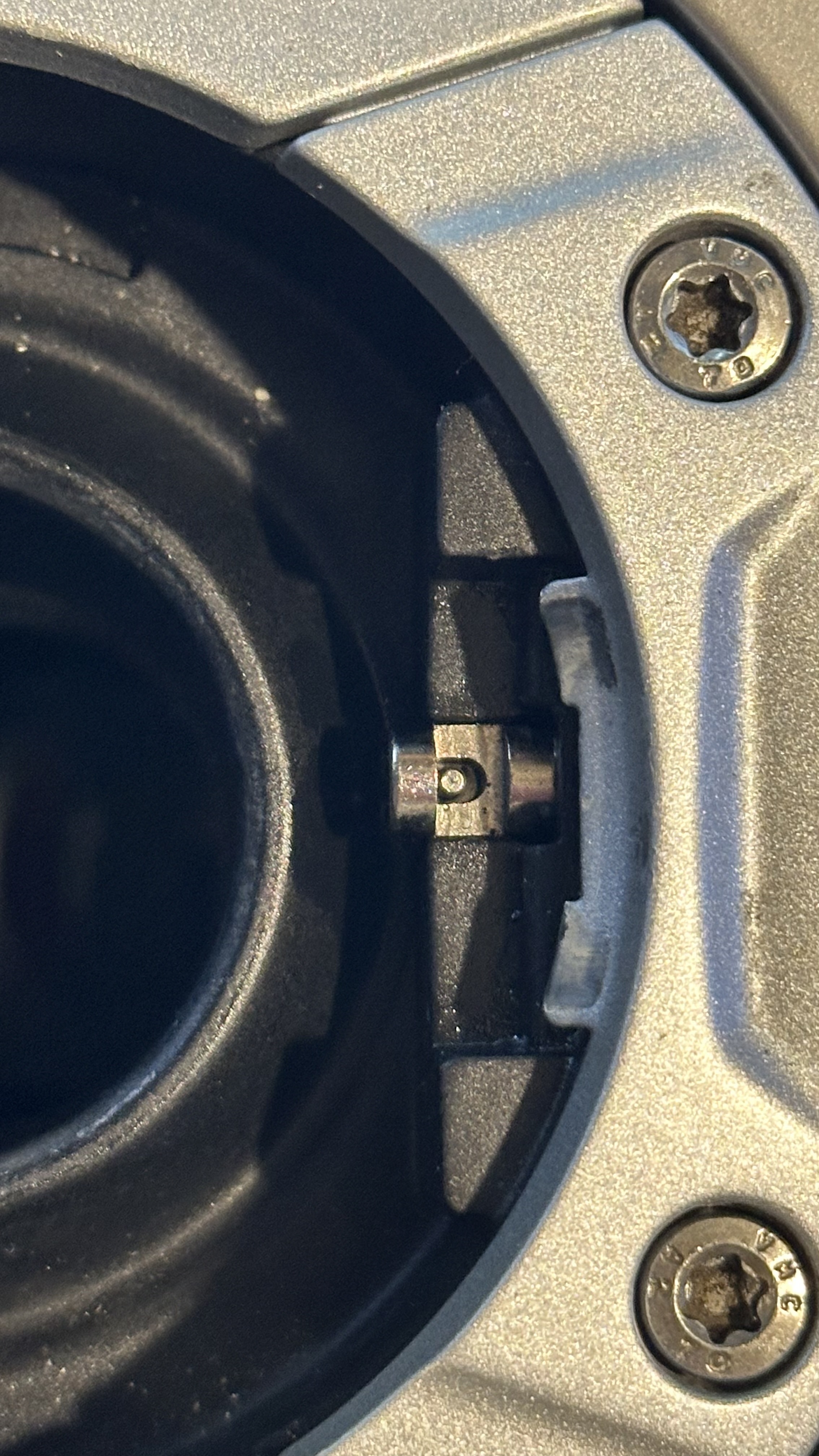

Re: Keyless Tankverschluss schließt nicht
Es ist kein Tankrucksack verbaut. Der Deckel rastet beim Schließen (mit angehobener „Lasche“) und etwas Nachdruck gut ein. Der waagerechte Bolzen lässt sich mechanisch von Endposition zu Endposition (denke ich jedenfalls) bewegen. Siehe Fotos. Aber in keiner Variante wird verriegelt.

- Beiträge: 5339
Also dann wird der Deckel geschlossen, wenn er einrastet. Die Keyless-Verriegelung findet erst statt beim Einrasten des Lenkschlosses bzw. Einschalten der Zündung, vorher nicht. Zwei verschieden paar Schuhe. Wie auch schon beschrieben. Voraussetzung für die Verrieglung ist natürlich, das vorher der Verschluss eingerastet ist.
Prüfen kannst du es also nur, wenn der Deckel bei "Zündung an" nicht aufgeht.
Der eingerastete Deckel lässt sich mit Zündung an oder mit verriegeltem Lenker öffnen.
- Beiträge: 5339
Dann hilft nur der
BMW-Händler weiter.
