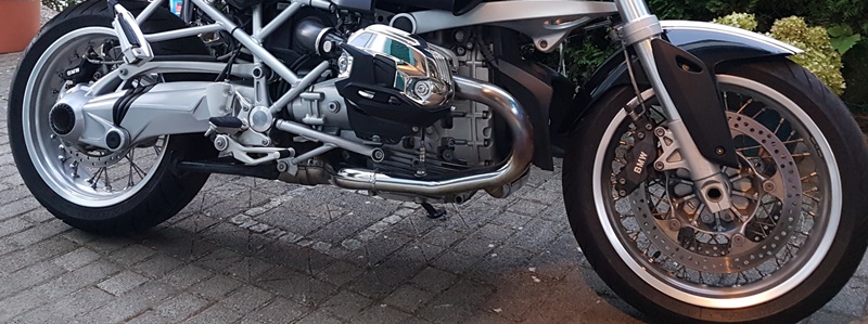

Hallo Vulco,
meine Speichen rosten nicht und ich verliere auch nicht übermäßig schnell Luft aus den Schläuchen. Wenn ich mal putze, sprühe ich die mit irgendeinem Seifenspüli ein und bürste die kurz ab und spritze die dann mit Wasser ab. Dies ist für mich nicht mehr Arbeit als mit Gußfelgen. Sieht dann so aus wie auf dem Bild. Steht bei mir im trockenen Raum und fahre auch nicht sehr oft im Regen. Aber die Speichen haben schon Schottland , Irland , England und auch verregnete Dolos und die schneebedenkte anspruchsvolle RDGA ohne Rost überstanden.
Vielleicht sind Deine Speichen irgendwie falsch behandelt oder geputzt worden.
Beim Reifenwechsel lasse ich immer einen neuen Schlauch mit einziehen. Ich hatte hiermit noch keine Probleme.
