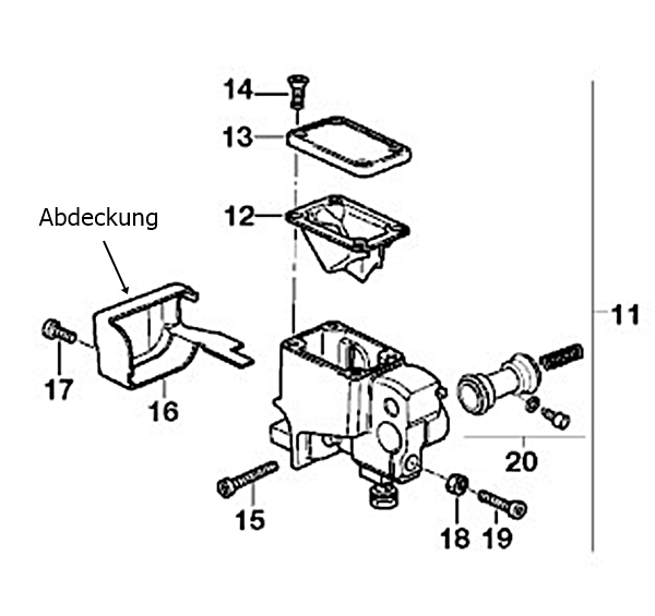

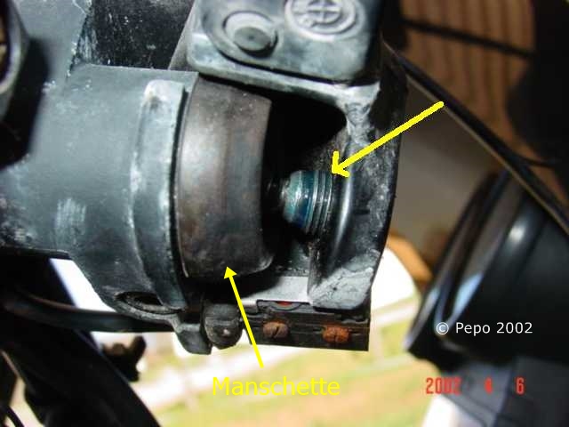

Re: R1100RS Bremsdruck erst nach 3-4mal pumpen
Hallo Duck,
wo soll die Luft herkommen, wenn alles in Ordnung war? Ich hatte das Phänomen, als der HBZ so langsam aufgegeben hat. Zuerst habe ich einen Reparatursatz verbaut, die Symptome kamen aber wieder. Dann habe ich einen neuen HBZ eingebaut, den gab es damals (2002) noch bei Magura.
Nimm mal die Abdeckung unter dem Bremsflüssigkeitsbehälter ab (eine Schraube) und hebe vorsichtig die Manschette ab. Wie sieht es dahinter aus? Ist es naß, womöglich korrodiert? Dann ist es der HBZ.
Ziemlich sicher die vordere Dichtmanschette des Hauptbremszylinders.
Hintere Manschette ist noch dicht, daher kein Austritt nach Außen
Reparatursatz (70€, mit Pech wenn nicht nur die Manschette sondern auch die Zylinderlaufbahn kaputt ist, hält es nicht) oder neuer Hauptbremszylinder (kostet ca 320€, hält dann wieder 25 Jahre)
