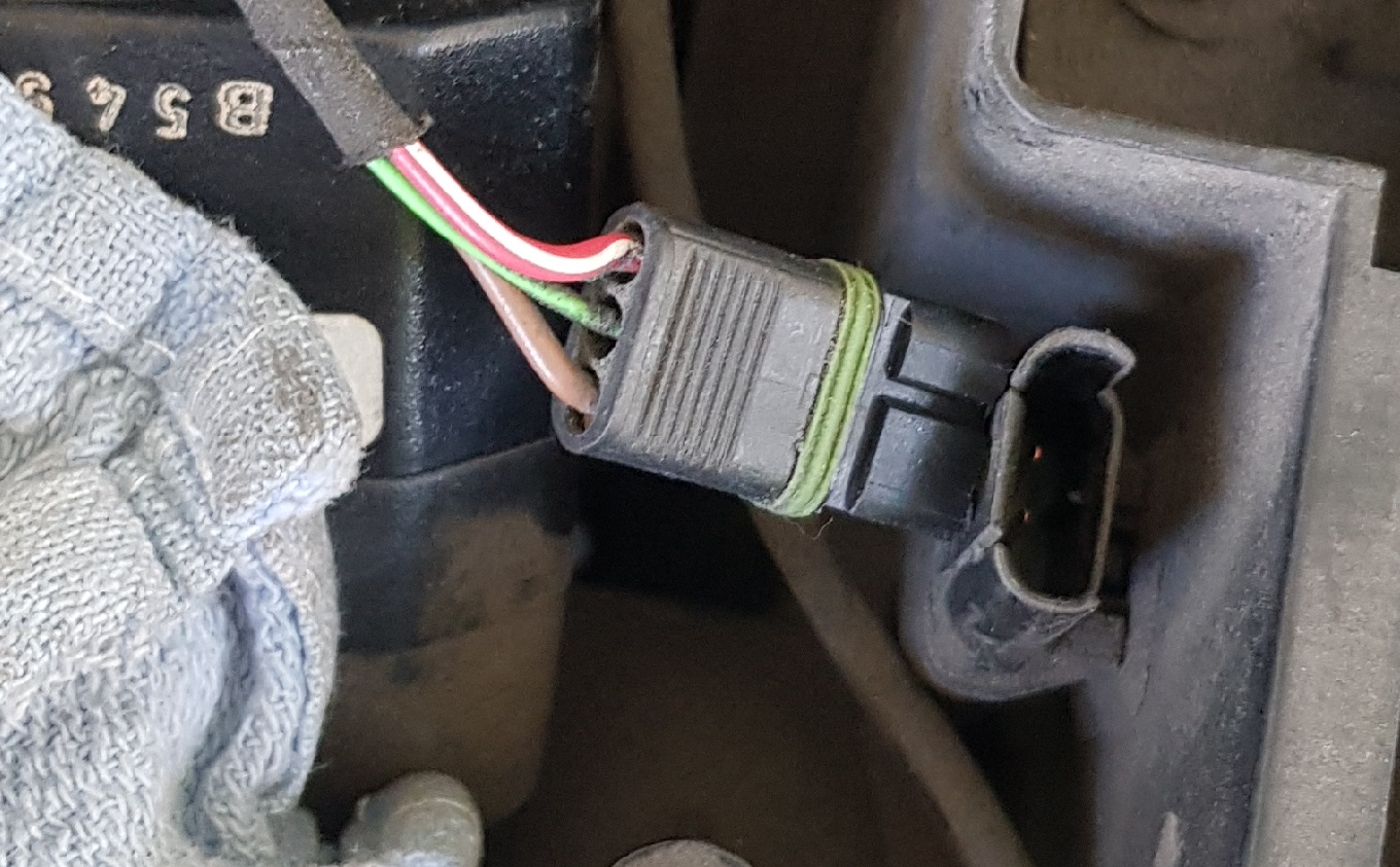

Update:
Habe heute nach Fehler gesucht und dabei alle Stecker der DWA einzeln ab und angesteckt. Es gibt da einen 3Poligen Stecker der zur DWA führt. Habe diesen abgesteckt und festgestellt dass dann Hupe und Bremslicht wieder funktionierten. Zentralverriegelung allerdings nicht. Habe dann versucht ohne diesen Stecker anzustecken das Motorrad zu Starten - Negativ- hier scheint dann die Wegfahrsperre aktiv zu sein und der Motor lässt sich nicht starten. Es wird dann wohl nichts anderes übrig bleiben als die DWA zu tauschen. Da man danach die Fernbedienungen wieder neu abstimmen muss weil ja ein neuer Code kommt werde ich dies wohl dem Freundlichen überlassen.
Update Ende.
Im Bild der zuständige Stecker der DWA.
Update Ende.

UPDATE,
rot/ws Draht durchtrennt, Moped startet, Bremslicht und Hupe OK, ZV ohne Funktion
Servus Horst
Servus Horst

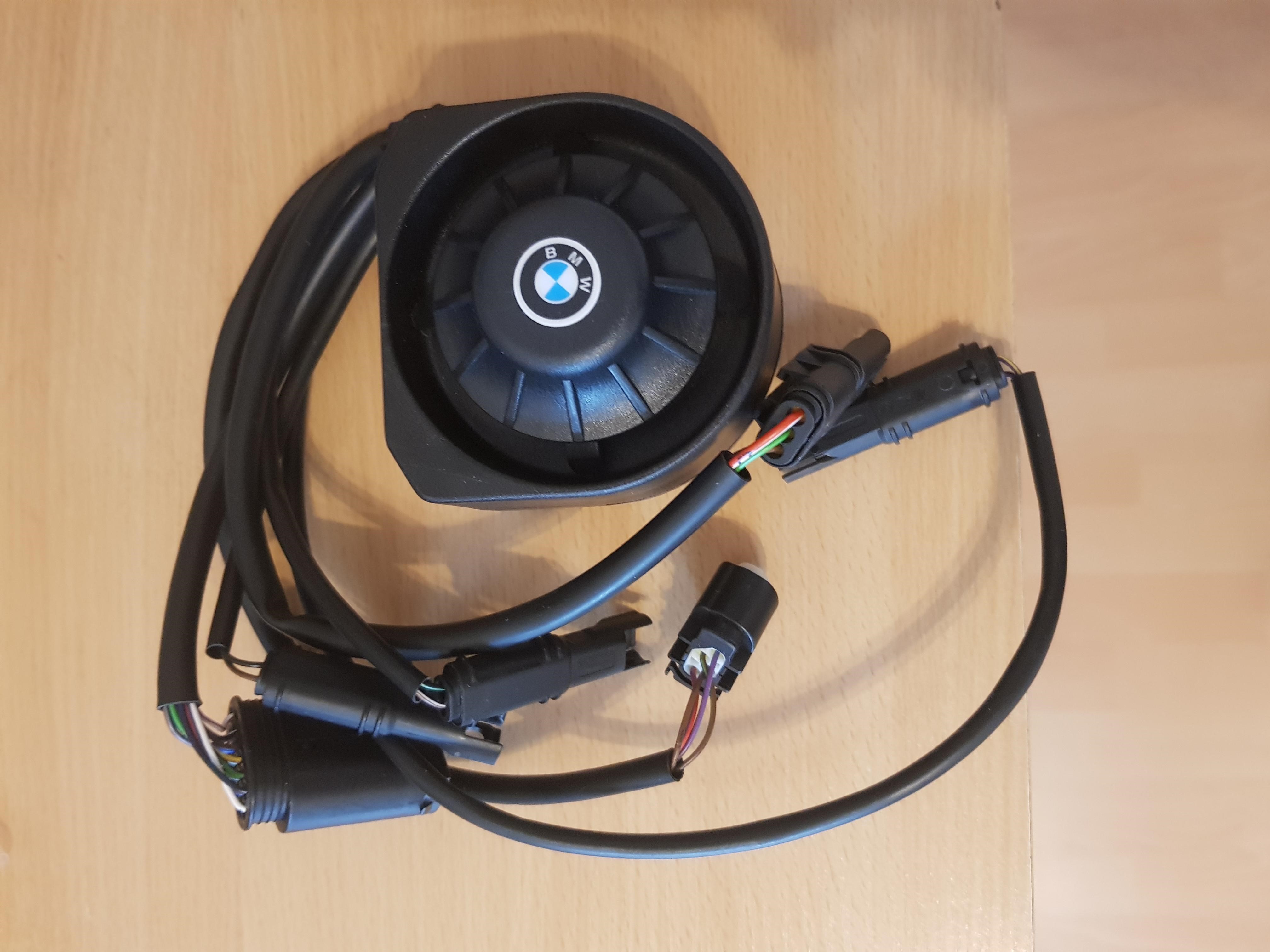

Danke für den Tip. Habe eine neue DWA bei BMW gekauft (380€). Werde am Samstag trotzdem versuchen ob ich die alte aufschrauben und eventuell die Batterie der DWA ersetzten kann. Vielleicht ist ja nur das der Fehler. Berichte darüber.
Bild Neue DWA, kommt mit versiegeltem Umschlag mit neuem Code:

Der Einstieg in die Programmierung und das Anlernen der Schlüssel ist ein wenig kniffelig und benötigt einige Übungsversuche.
Mein erster Fehler - ich habe den auf der Steuereinheit aufgedruckten welcher ebenfalls auf drei Aufklebern vorhanden ist mit dem eigentlichen Code verwechselt.
Der einzig gültige Code ist der der im versiegelten Kuvert mitgeliefert wird. Die 5 stelligen Nummern auf der DWA und den Etiketten sind die, die man bei BMW angeben muss um einen eventuell verlorenen Geheimcode wieder zu erlangen.
Falls jemand die Zusatzbedienungsanleitung nicht mehr hat, diese gibt es im Netz zum Download. Hat allerdings die Bezeichnung DWA 5.1 ist aber die Selbe nur ein wenig detaillierter beschrieben.

Das mit dem rot/weisem Kabel blind legen funktioniert.
Wenn dann aber die Zentralverriegelung nicht mehr geht, liegt das Problem eventuell an der Zentralverriegelung ????
