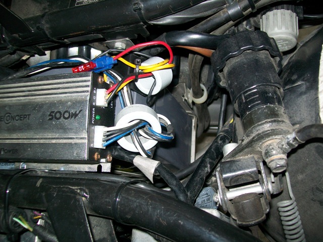

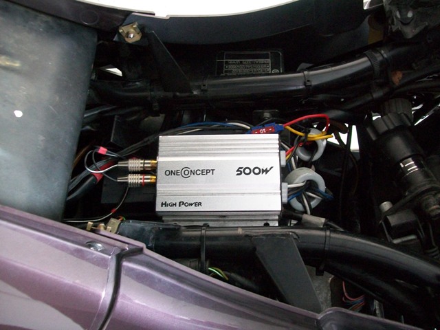

seit heute morgen gehen meine vorderen LS nicht mehr. Beim Einschalten des Radio sind immer erst die hinter LS gegangen und nach ca. 10 - 15 Sek. sind dann die vorderen LS dazu gekommen.
Jetzt gehen nur noch die hintern LS, die vorderen sind tot. Ich habe sämtliche Kabelanschlüsse am kleinen Verstärker (funktioniert, LEDs sind an) für die vorderen LS überprüft, alles ok.
Ich muss leider zugeben, dass ich ein I-i-t bin, ich kann zwar +/- unterscheiden, aber dann hört es auf. Kann mir da einer helfen, bin auch bereit ein paar km zu fahren.
Anbei 2 Fotos.
Anbei 2 Fotos.

Drück erst mal den Stecker von den LS Anschlüssen rein, schaut aus als sässe der schief, so dass der Lautsprecher der am weissen Kabel hängt keinen Saft bekommt.

kannst Du mir sagen, ob der Zusatz-Verstärker für die hinteneren oder vorderen Lautsprecher angeschlossen wurde? Du kannst es auch ausprobieren, in dem zu die 10A Sicherung mal rausziehst: funktionieren dann die hinteren LS noch? Wenn nicht, kannst Du den Zusatz-Verstärker als Fehlerquelle ausschließen.
mfg harald

Habe ich korrigiert, gehen immer noch nicht.2highlander hat geschrieben: 19. Juni 2020, 18:55 Drück erst mal den Stecker von den LS Anschlüssen rein, schaut aus als sässe der schief, so dass der Lautsprecher der am weissen Kabel hängt keinen Saft bekommt.
Nur die Vorderen. Die 10A Sicherung habe ich eingebaut, sie sichert nur Plus für den Verstärker ab. Die hinteren LS gehen auch mit abgezogener Sicherung.herden hat geschrieben: 20. Juni 2020, 07:59 Hallo Franken Wolfi,
Ansonsten kannst Du bei der nächsten Ausfahrt auch gern mal reinschauen
mfg harald
Sollte ich mal in deiner Gegend sein, melde ich mich
