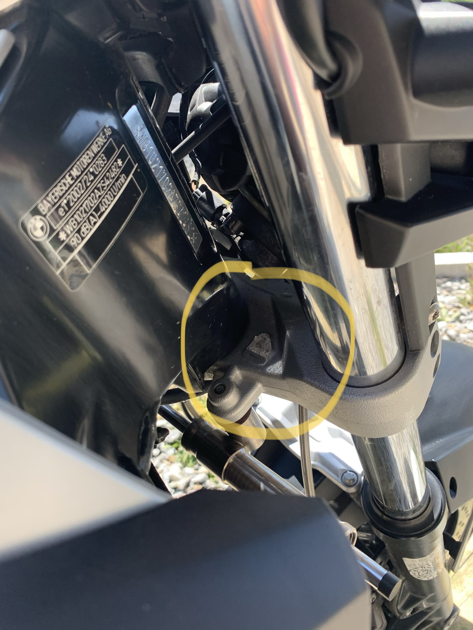

Hallo, kann mir jemand sagen, ob was hier abgebrochen ist bzw. was das sein könnte?

Hallo, Lenkanschlag ist weg. Entweder Unfall oder Versuch von Diebstahl (dann sollte das lenkschloss auch defekt sein)

Danke für die schnelle Antwort - ja, lenkradschloss ist defekt. Kannst du mir spontan sagen ob man das ersetzen oder reparieren kann? Oder soll ich direkt zur Werkstatt?

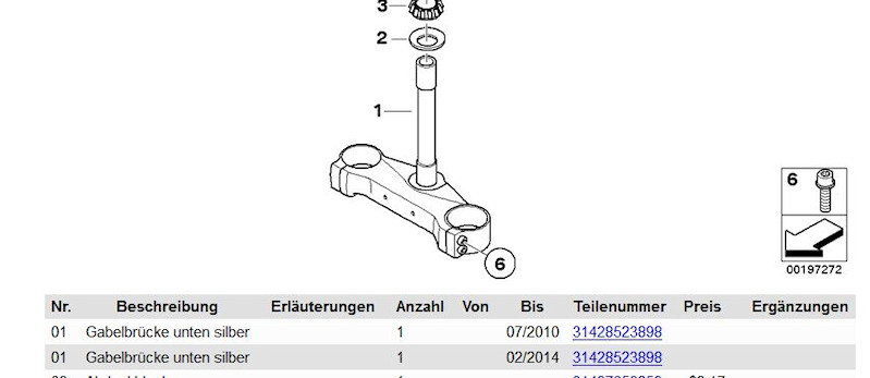

Die untere Brücke muss ersetzt werden, sowie das Lenkerschloß.
Schau unter :arrow: Gabelbrücke
