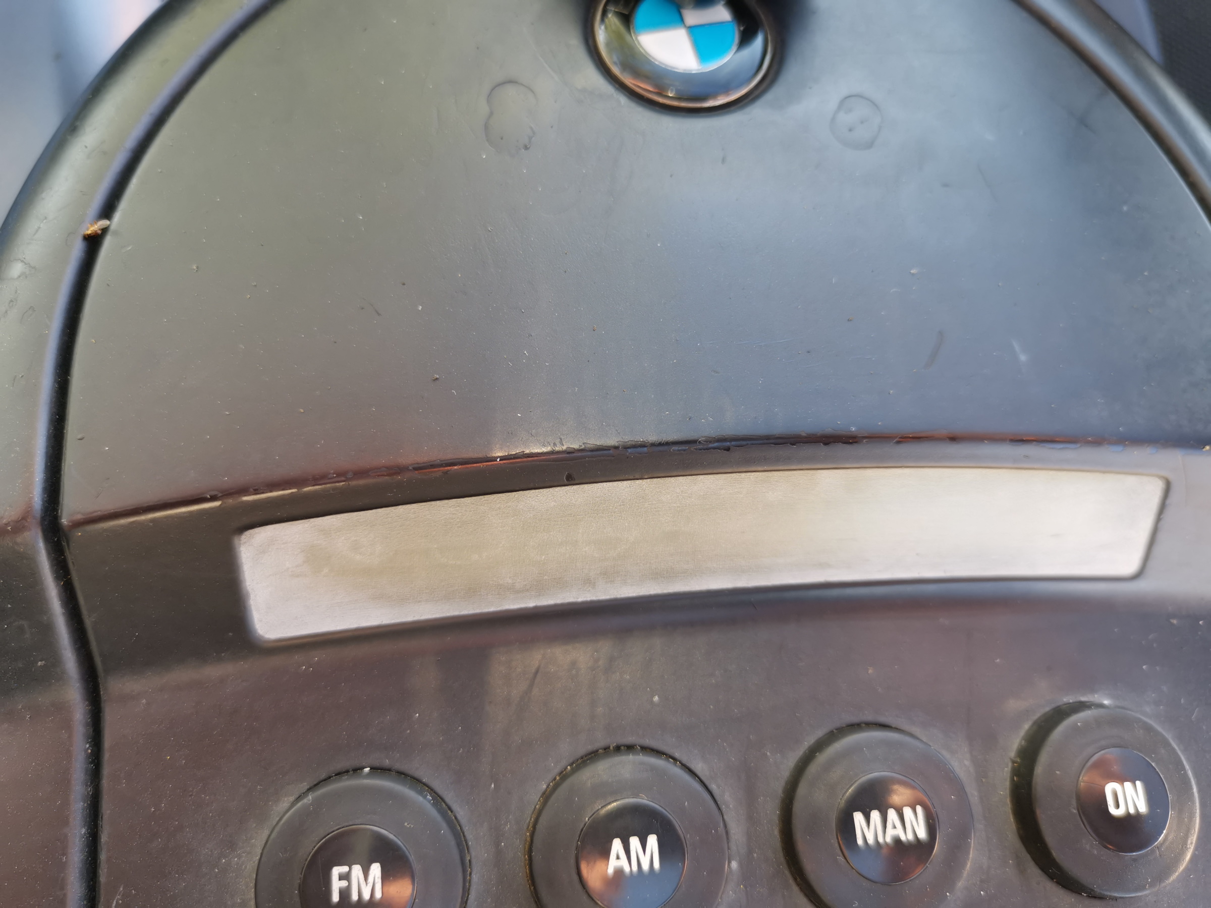

mein Radiodisplay ist leider fast nicht mehr zu lesen, die Scheibe ist blind geworden. Hat jemand einen Tip wie ich das behandeln kann ? Kann man das einzeln austauschen ?
VG Udo
Display Radio total blind....wer hat einen Tip ?

Hallo Udo,
ich verwende immer "Mellerud Polierpaste für Kunststoff/Acryglas". Es sollte aber auch mit Zahnpasta oder normaler Autopolitur funktieren. Achtung: das Displaygehäuse ist komplett aus Plexiglas, d.h. der farbige Teil ist nur lackiert.
Oft ist die Scheibe zusätzlich auch noch vor innen beschlagen, d.h. alles zerlegen....
Frohe Ostern und bleibt gesund!
Harald
Harald

Re: Display Radio total blind....wer hat einen Tip ?
Habe das gleiche Problem. Als ich zufällig einen Lappen mit WD40 für etwas ganz anderes zur Hand hatte habe ich das Display mal abgewischt...wieder klar!
Vielen Dank für eure Tips, hab es nun mal mit einer ganz feinen Polierpaste von 3M ausprobiert....ich kann wieder was erkennen auf dem Display. Ist zwar noch nicht 100%, aber wieder brauchbar. Mit W40 werde ich auch noch probieren.
Gut, Problem gelöst, lieben Dank an euch und schöne Ostern.
Bleibt alle gesund.
VG Udo
Bleibt alle gesund.
VG Udo
