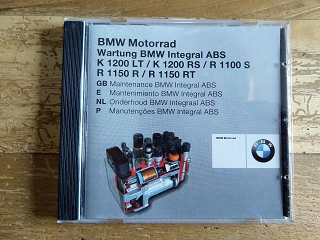

Hallo Leute,
nun geht es los, ich bin dabei mein BKV instand zu setzen. Da der Fehler in der Elektronik liegt werde ich da mal rangehen.
Hat jemand diese Wartungsanleitung für unser ABS? Mich würde interessieren ob da mehr erklärt wird als in der normalen Reparaturanleitung.

Ach ja, die spezielle ABS Wartungs CD habe ich inzwischen auch. Das ist ein Auszug aus dem normalen Rep Handbuch. Da ist nichts neues drin. Die Ausgabe kann man sich sparen.
