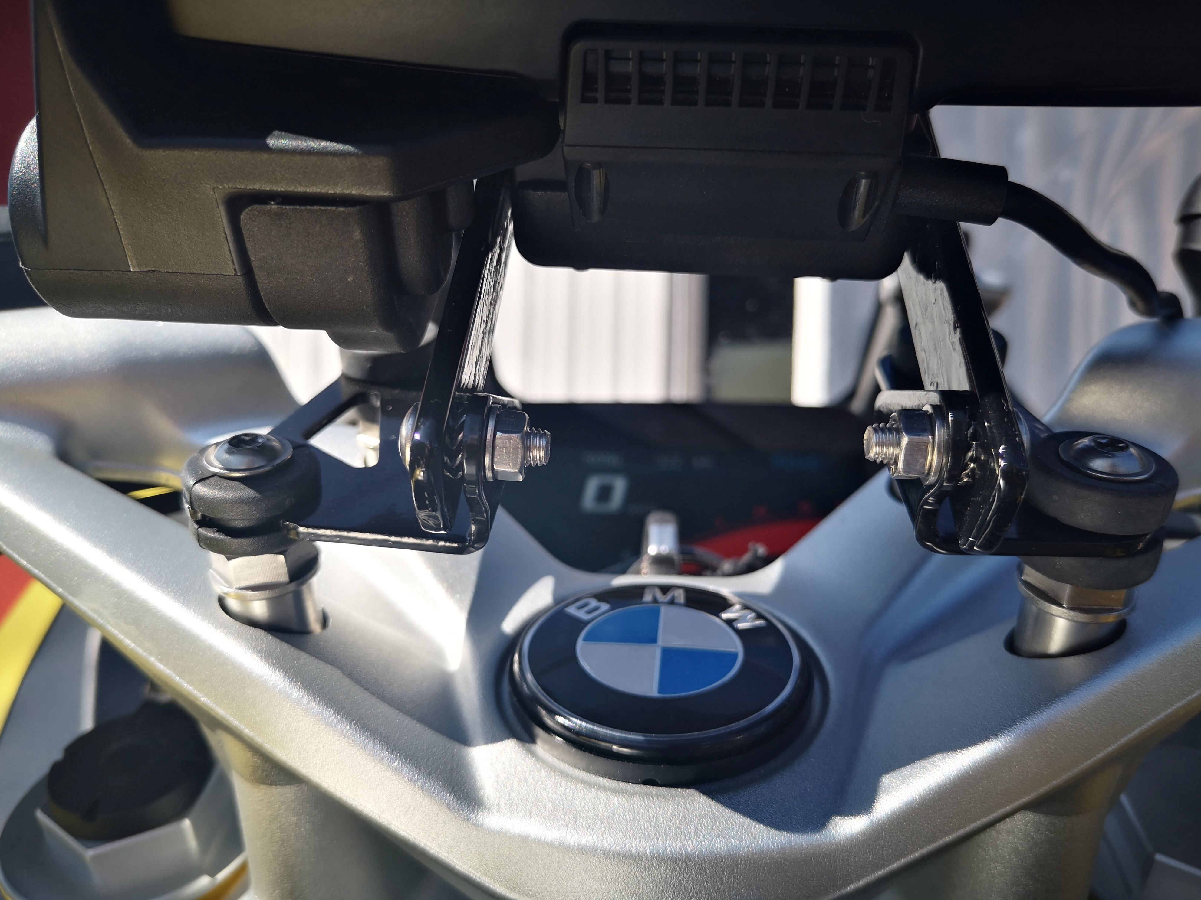

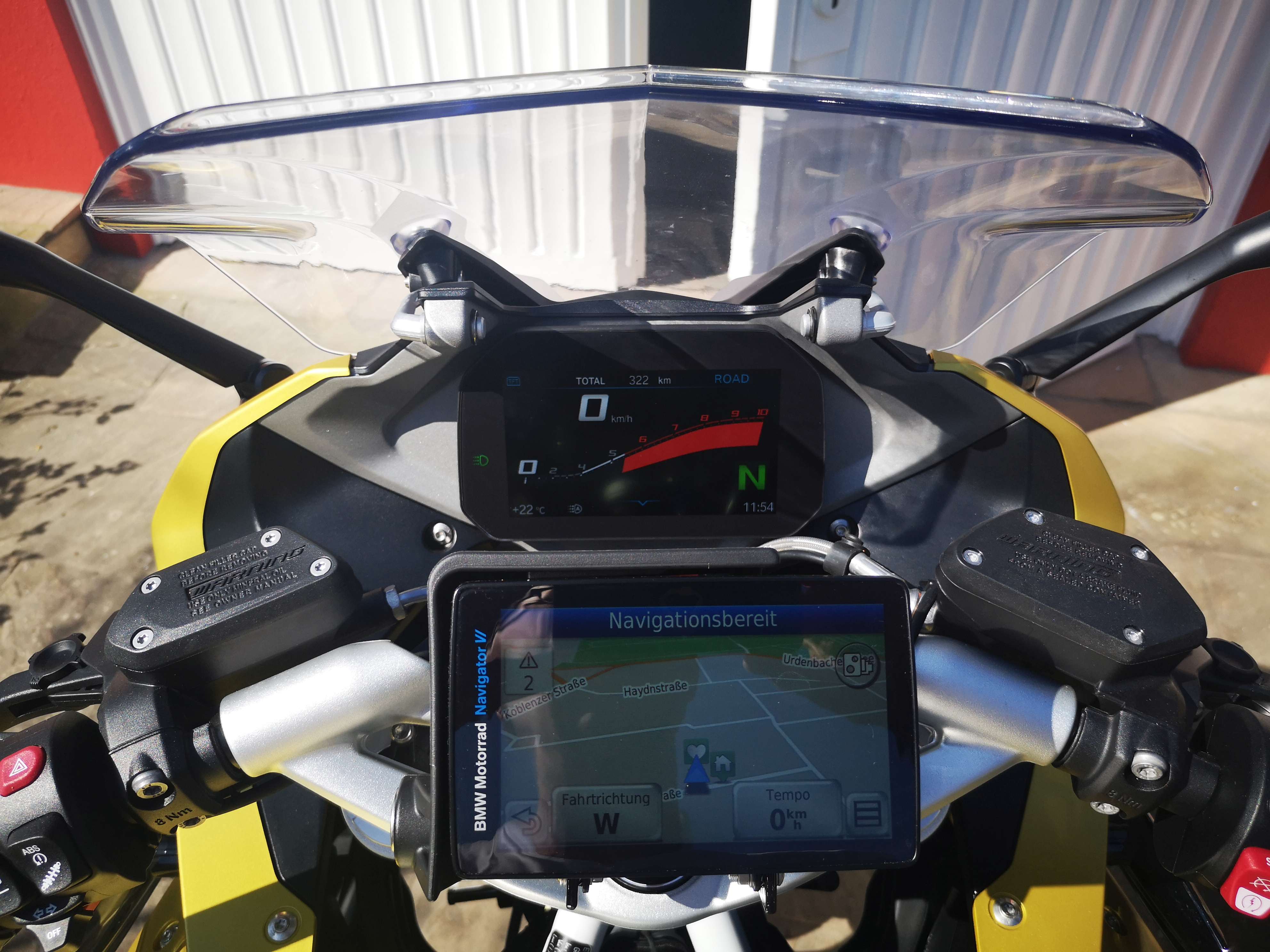

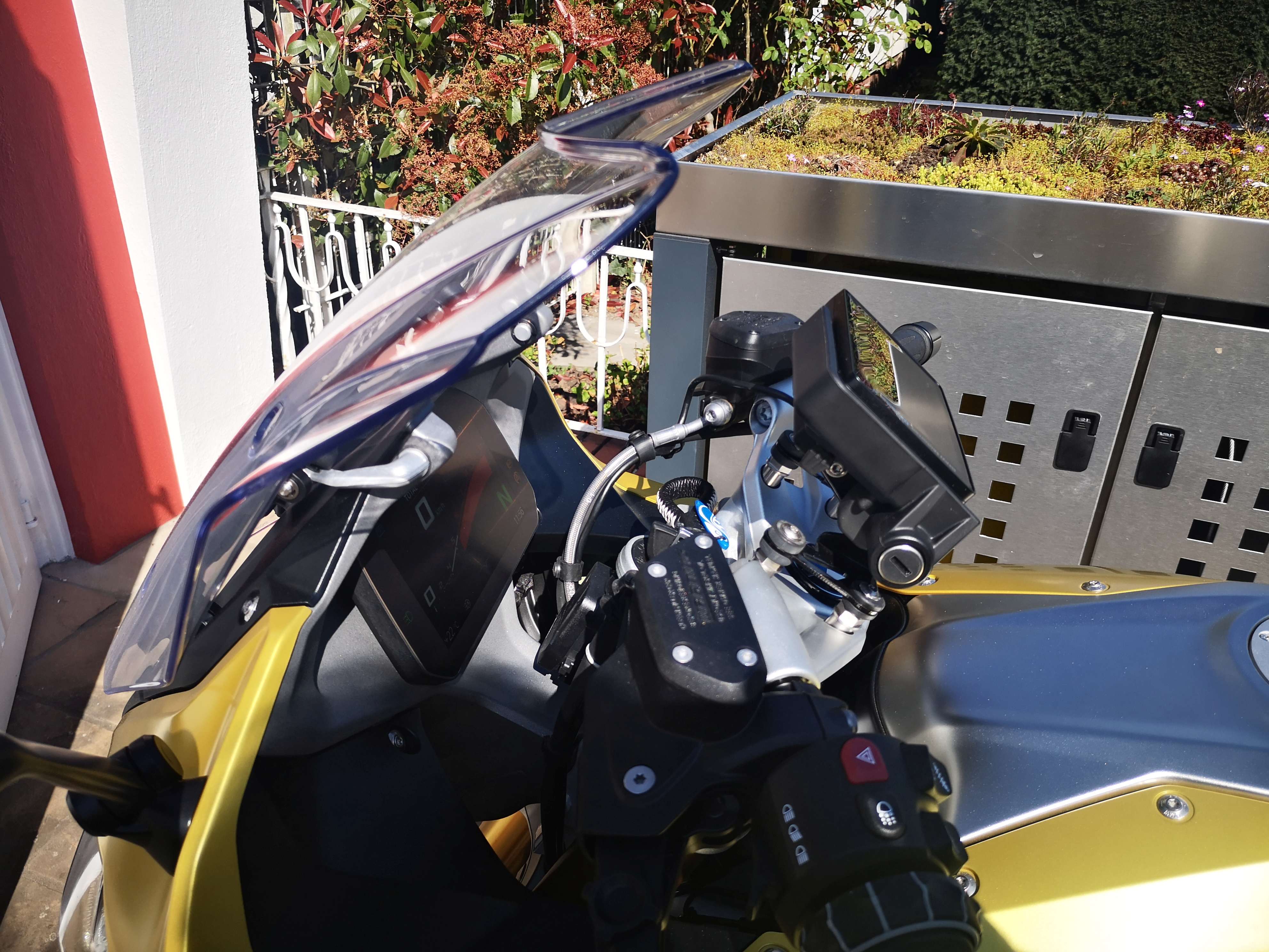

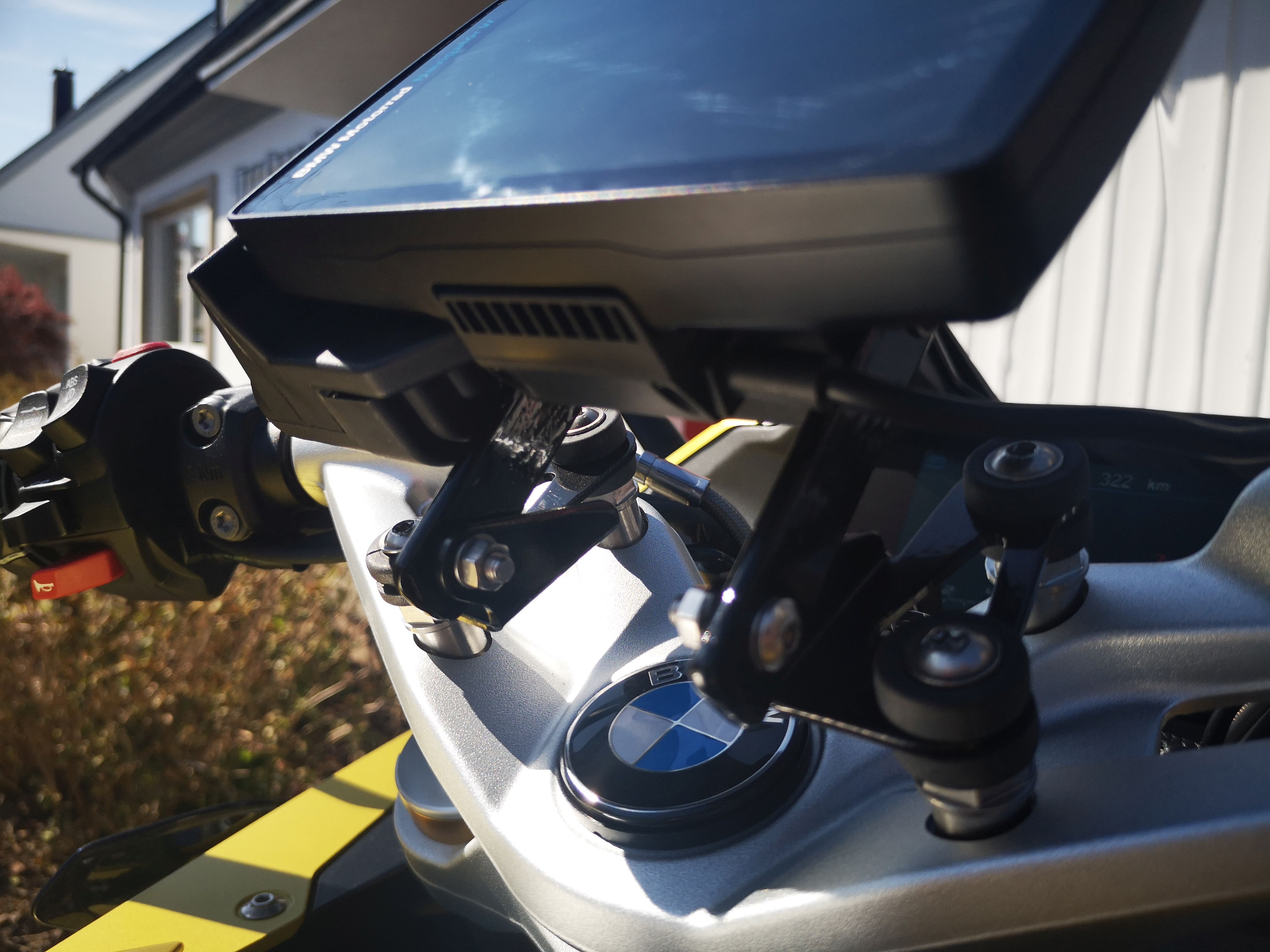

erst noch mal kurze Zusammenfassung der Nachrüsterfahrung:
-Händler hat Universalzylinder, dessen Stifte sich beim erstmaligen reinschieben des Schlüssels "kodieren"...
-Software Moped muss umprogrammiert werden für Zugriff über Multikonroller (hatte er bei erster Montage vergessen - "nicht gewusst..." :? )
O.K. - erstes Problemchen gelöst, allerdings bin ich mit der Plazierung des ja sch..teuren BMW-Halters, wie ja auch einige von euch, sehr unzufrieden: neben Tankrucksackkollisionen vor allem die Blickablenkung nach unten.
Die angesprochenen zu kaufenden Lösungen direkt hinter der Scheibe finde ich ebenfalls ungünstig, da man nicht mehr den mittigen Halter der Scheibe zum problemlosen Verstellen der Scheibe während der Fahrt erreichen kann, abgesehen vom Preis...
Deshalb sieht meine DIY Lösung wie folgt aus: zwei Flacheisen gesägt,gebohrt und lackiert, Edelstahlschrauben - damit kommt das Nav weiter nach vorne und höher, aus Sicht des Fahrers liegen TFTdisplay und Nav vom Blick direkt übereinander und die visuelle Aufmerksamkeit bleibt vorne....
liebe Grüsse in die Runde

Joerg58FB
Beiträge: 5331
Re: Nachrüstung BMW Navihalter
#8 Beitrag von Joerg58FB »
Habe ich in ähnlicher Form schon vor knapp 5 Jahren so gemacht:
http://r1200st-forum.bmw-motorrad-porta ... =27&t=4442
Einfach ein paar Flachbänder aus dem Baumarkt für ein paar Cent :D
spacedoc
Beiträge: 4
Registriert: 30. März 2020, 08:11
Mopped(s): R 1250 RS
Wohnort: Düsseldorf
#9 Beitrag von spacedoc »
zwei Dumme - ein Gedanke...... :lol:
leider über die Jahre keine weiteren bei BMW ... :(
Grüsse, Roland

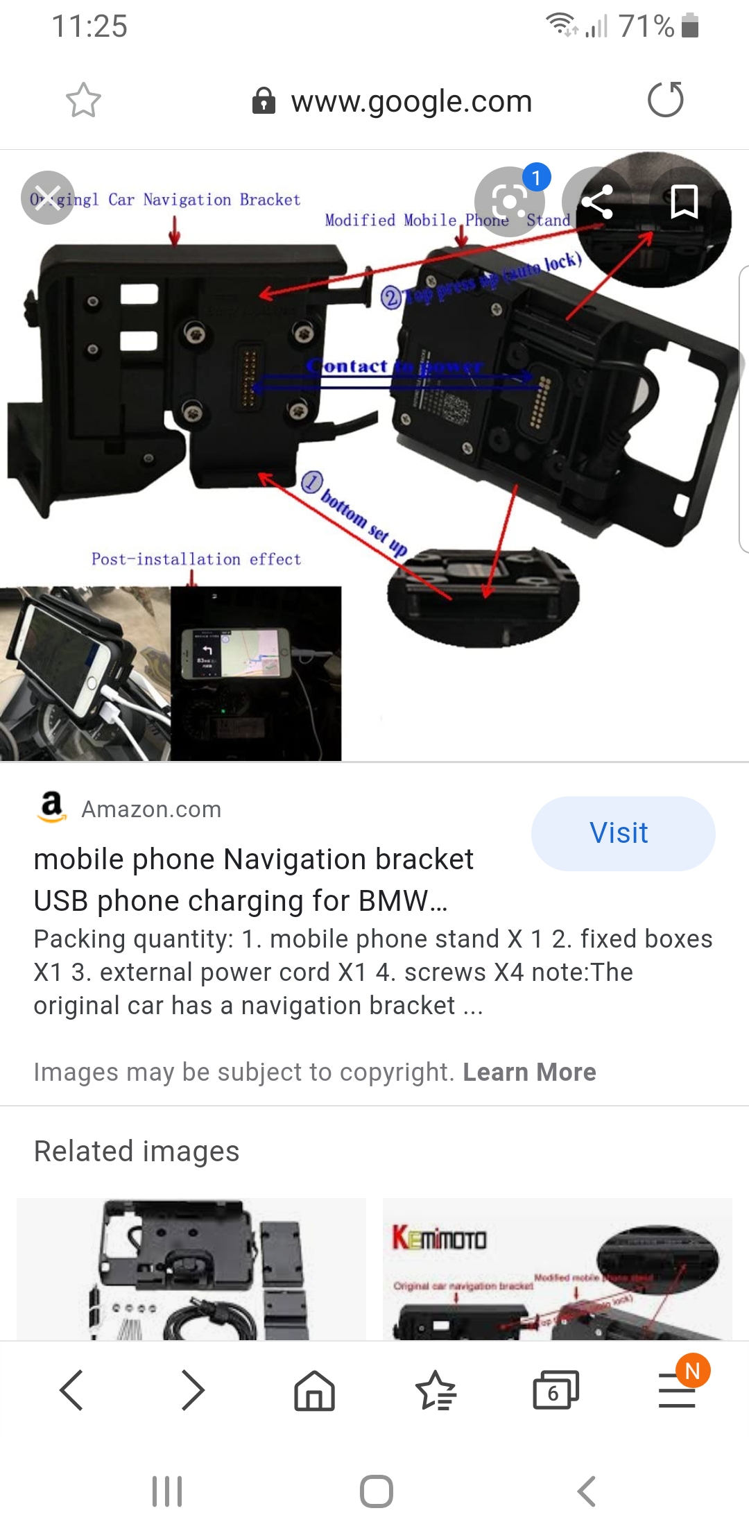

Evtl. hilft sowas? Kommt in den Original Navihalter und kann dann Mobilphone aufnehmen.
Gruss Pingo

f8274 hat geschrieben: Ich möchte mir als Ersatz ein TomTom kaufen, diese sollen funktionieren. Gibt es eine Adapterhalterung für den BMW-Nav.6-Halter für ein TomTom oder muss der BMW-Halter erstmal weg?
Pingo hat geschrieben:Evtl. hilft sowas? Kommt in den Original Navihalter und kann dann Mobilphone aufnehmen.
Gruss Pingo
Ich habe mir auf diesen China-Handy-Halter den TomTom-Aktiv-Halter draufgeschraubt. Dazu den Chinahalter auf der Rückseite aufgeschraubt und im Inneren 12V abgegriffen für den TomTom-Halter.
Auf diese Weise habe ich exakt dem geforderten "BMW Navihalter auf TomTom"-Adapter. Sieht optisch etwas ungewöhnlich aus, aber wenn man das TomTom einsteckt sieht man davon nix.
