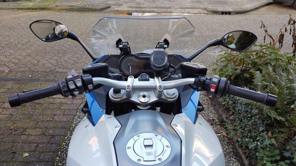

Anbei mein Umbau mit der R Lenker. Die Sitzhaltung ist damit genau wie auf ein R. Kannst du also auf ein R ausprobieren ob es dir reicht.
Gebraucht gibt es diese Lenker nicht. Ich habe alles neu bei BMW kaufen müssen: Lenker, Klemmen mit Bolzen, Endgewichte und ihre Bolzen. Macht E 428,60 ohne Montagekosten. Aber die Sitzhaltung ist damit perfect. Macht die RS viel handlicher.

Thor63 hat geschrieben: 17. März 2020, 10:30 @AndreS Hast Du den Lenker eintragen lassen?
In Holland gibt es kein TÜV, also kein Problem. Sollte es in Deutschland auch nicht geben weil die Lenker direkt vom Schwestermodel komt.
Wegen Wunderlich: mit dem R-Lenker hat man noch gute Sicht im Spiegel. Bei diese Wunderlich-Lenker wird man hauptsächlich seine eigene Hände sehen können.
