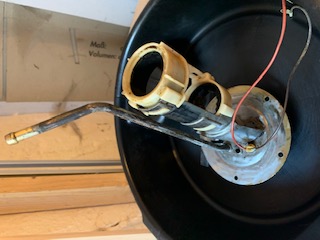

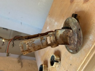

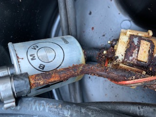

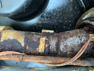

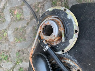

Also die Sache mit dem Starthilfekabel hat nichts gebracht. Dann ging's es mal ans Werk.
Tank ablassen, da er ja Voll war. Hat natürlich ein Weilchen gedauert. Dabei Festgestellt, dass immer ein paar kleine Festkörperchen zu sehen waren, die man nicht im Tank haben möchte. :-(
Dann mal angefangen alles auszubauen. Zu Beschreiben ist schlecht, deshalb ein paar Bilder.
Es sieht fast so aus, als wenn Wasser im Tank gelandet ist. Ist das tatsächlich Rost oder sind das Ablagerungen von Benzin?
Reicht es aus, alles mit einer Bürste zu entfernen, die Ablagerungen lassen sich einfach abkratzen, abwischen? Oder ist eine komplett neue Pumpe von Nöten? Sollte eine Reinigung von Hand reichen, so bräuchte sich nur eine Pumpe und Filter.
Es sieht so aus, als wenn der Vorbesitzer nie den Filter hat Wechseln lassen, was natürlich sehr Ärgerlich ist.
Und wie bekomme ich den Tank am Besten von Innen wieder sauber?
Die Dichtungen habe ich natürlich in Benzin eingelegt.
Viele Grüße Markus

Sieht ja übel aus. Sieht aber wirklich so aus, als wäre dort Wasser drin gewesen. Ich würde alles so gut es geht reinigen und wieder zusammenbauen. Den Tank selber kannst du ja mit Benzin spülen. Ist zwar schade um den Sprit, aber so hab ich meinen auch sauber gemacht. Wobei meiner relativ sauber war.

ich vermute Du benötigst einen neuen Tankverschluß.., hatte ich auch mal.., ist ja eigentlich die einzige Möglichkeit wo Wasser Einsickern kann außer Sprit/Wasser Gemisch beim Tanken..,
Die Pumpe würde ich gründlich reinigen und natürlich den Filter neu.., den Tank würde ich einfach nur mit Sprit vernünftig ausspülen..

mit heißem Wasser könntest Du Tank schön von Innen reinigen. Neue Teile, wie die Kraftstoffpumpe, Kraftstoffilter usw.., empfehle ich Dir bei tills.de zu ordern.

So wie die Teile aussehen, hattest du Wasser im Sprit. Wenn du die alten Teile verwenden möchtest, musst du etwas gegen die Korrosion machen. Es gibt spezielle Lacke für die Tankinnenbeschichtung. Wenn nicht, würde ich die Teile erneuern. Die Dichtungen würde ich auf jeden Fall ersetzen und die Kontakte auch penibel sauber machen. Die Ursache für das Wasser im Sprit kann über den Sprit kommen (ehr selten bei uns) oder so wie es Erwin beschreibt.
