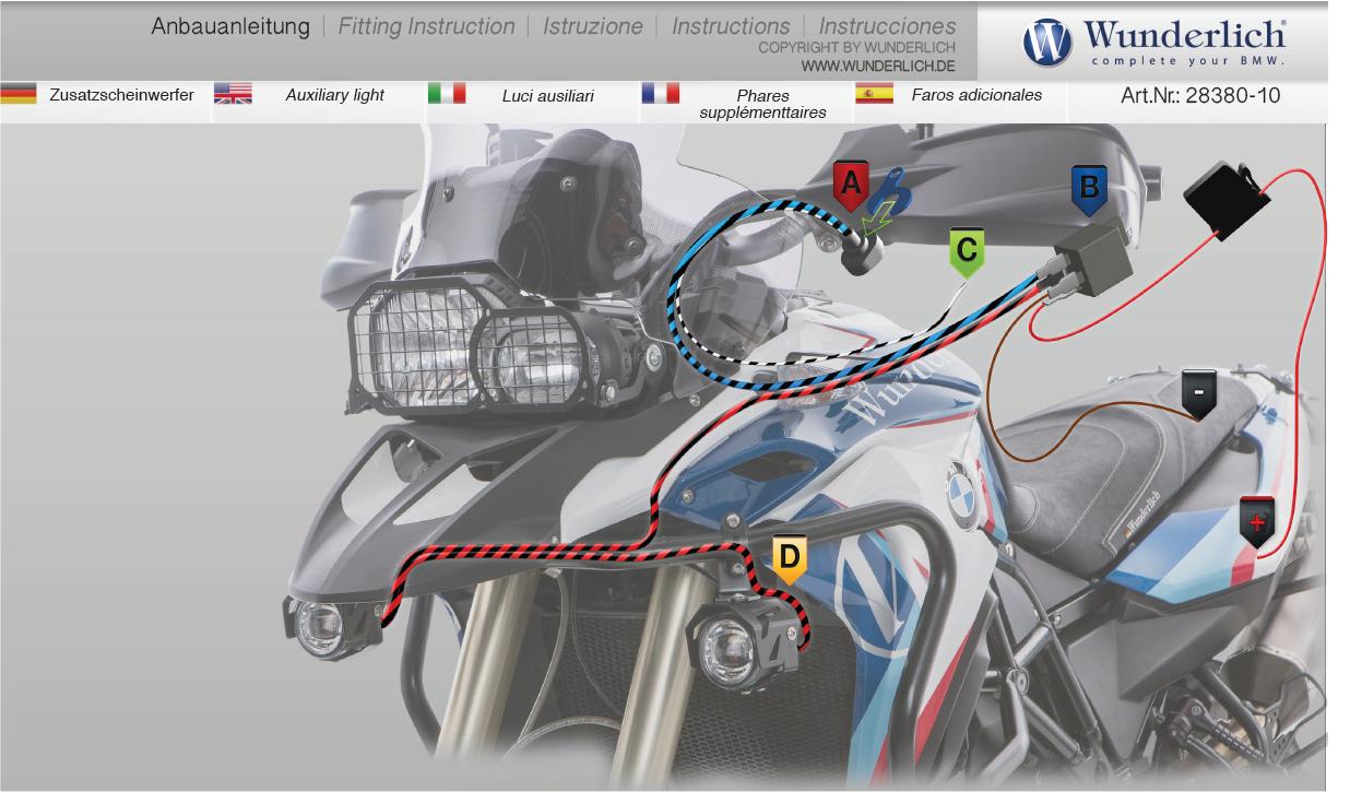

Ich wollte so vorgehen, abwer mein freundlicher hat gemeint das würde ich das E-System abschießen. Skizze.

Hallo Claus,
ich betreibe die Elektrik lediglich als Hobby, aber ich sehe keinen Grund, wieso du damit deine "Elektrik abschießen" solltest.
"A" stellt einen separaten Schalter dar, nicht wahr?
Du tangierst doch keinen von der ZFE überwachten Stromkreis.
(Der Begriff CAN-BUS ist hier meiner Meinung nach sowieso fehl am Platz.)
Gruss Frankie
Gruss Frankie

Re: CAN.BUS
Ich auch nur Hobby-Bastler. Das "C"-Kabel würde mich an das Standlicht anschließen, damit der Strom nur fließt wenn die Zündung an ist.
Danke für weitere Tipps.

Hört sich für mich gut an.
Würde ich genauso machen.
Gruss Frankie
Gruss Frankie

Mach das ruhig, wie vorgesehen und von Claus ergänzt. Dein Händler hat, wie so viele Mopedschrauber, keine Ahnung von den kleinen Stromtierchen. Das maine ich ohne Hähme, das sind für viele Schrauber böhmische Dörfer.
