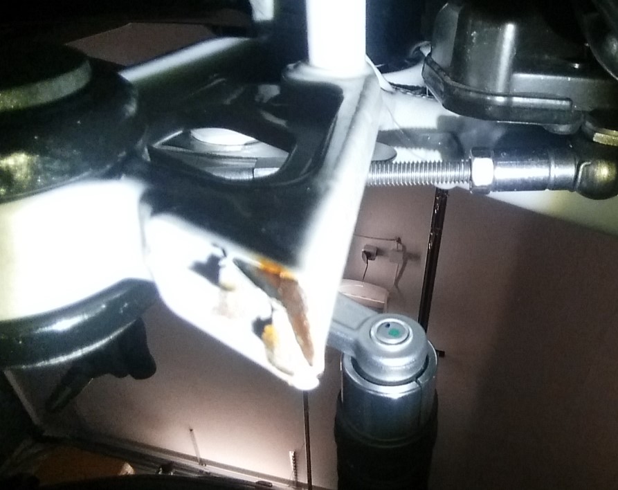

Aber nach nur 6 Monaten in Betrieb ist die Hübsche krank !
Sie hat sich mit Sauerstoff infiziert, nun hat Sie Rost an einer ganz blöden Stelle.
Da wo der Hauptständer am Rahmen anschlägt, platzt der Lack ab.
Was würdet ihr machen ?
Ist das ein Garantiefall ?
(Eine blöde Konstruktion ist das auf jedenFall :roll: )

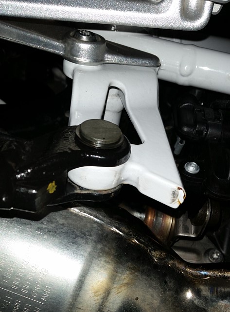

Hauptständer links
(106.13 KiB) 467-mal heruntergeladen
Hauptständer rechts
Hauptständer rechts

Das wird immer wieder passieren.
Als an meiner Lack abgegangen ist, hab ich Hammerlit genommen.war allerdings schwarz. Hält klasse und auch Scheuern vom Gummi der Koffer aus. Ich würde nachbessern und dünnen Gummi kleben.

Den Freundlichen würde ich auf alle Fälle mal drauf ansprechen, vielleicht haben die ja eine Lösung dafür?

Also ich würde auch als erstes zum 😁 fahren und ihm das zeigen, bevor du selbst Hand anlegst.

Den Rost habe ich erst beim Wechsel des Endschalldämpfers bemerkt.

An der Stelle, Anschlag des Hauptständers, wenn ich das richtig sehe, wird auch auf lange Sicht kein Lack, auch kein Hammeritt o.ä. halten. Oberflächenrost in unbedenklicher Form wird es dort immer geben- Bei einem schwarzen oder dunklen Rahmen fällt es nicht auf, bzw. es liegt eh außerhalb des normalen Sichtfeldes. Noch dazu ist es an dem Gussteil.

Wenn es stört würde ich es mit Lack ausbessern und ein Stück Gummi drauf kleben das sollte halten da es die meiste Zeit ja vom Hauptständer geklemmt wird wenn ich es richtig verstanden habe...

Garantie glaube ich eher nicht. Schönheitsfehler. Ausbessern und Gummipuffer dran.

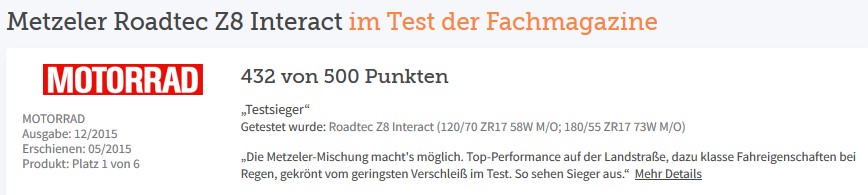

Es sind "Metzeler Roadtec Z8 Interact" drauf.
Auf trockener Landstraße guter Grip.
Bei Regen teste ich nicht gerne, wo die Grenzen des Reifens liegt :roll:
Der Verschleiß hält sich auch in Grenzen :D
Also so wie die es hier beschreiben.
