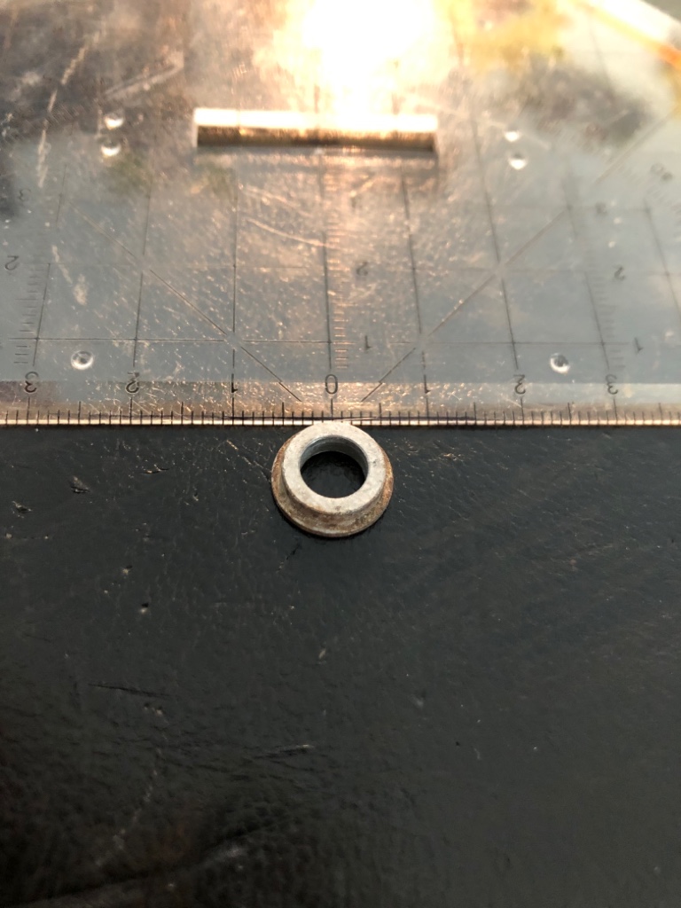

Nach Getrieberevision bin ich gerade dabei meinen Heckrahmen wieder anzubauen und auf einmal ist dieses Teil auf den Boden gefallen.
Ich habe keine Ahnung wo das hingehört, es stammt wohl aus der Motorradmitte.
Könnte Kabelbaum oder irgendetwas mit den Drosselklappen (Betätigung, Einspritzventile, etc.) zu tun haben.
Hat jemand eine Idee?
Danke!
Gruß Alex

Das dürfte eine Abstandshülse sein, gehört in eines von dir ausgebauten Plastikteilen.
Aber wo genau......?

Vermutlich hast Du recht und das Teil gehört in das Schraubenloch der Kunststoffkabelführung, ich bin mir aber nicht sicher.
Leider finde ich auch nichts im Teilekatalog.

Richtig, diese Hülsen sind regulär fest in dem Kunststoffteil. Gibt's nicht als Ersatzteil

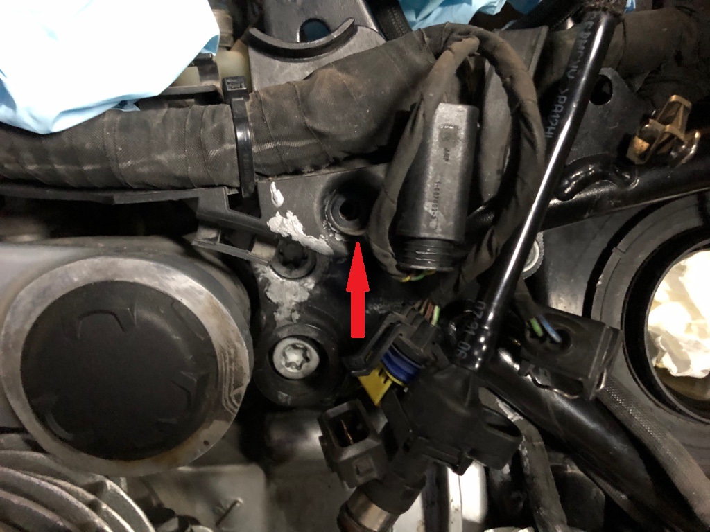

Das Rätsel hat sich gelöst, die untere Zündkerzenabdeckung hat 2 solcher Abstandshülsen und genau dort gehört das Fundstück auch hin.
Gruß Alex
