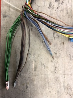

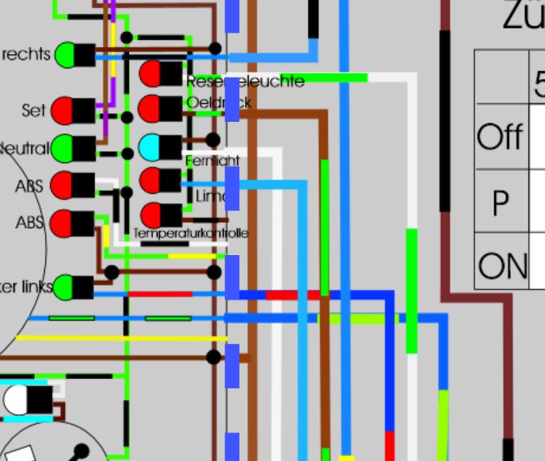

Re: Ladekontrolle K1200RS
Im Kabelbaum. Im Bild siehst du die Massenverteilung zum Instrument. Ein Kabel geht Richtung Batterie.Oder im Kabelbaum?

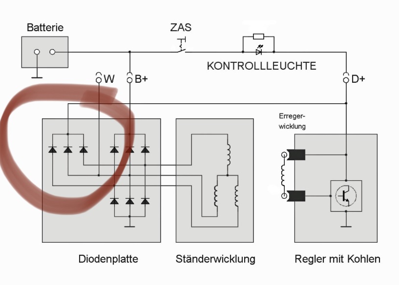

Guten Abend zusammen,
also ich war heute mittag in der Garage und habe den Fehler weiter gesucht. Heute hatte ich Unterstützung von einem Kumpel und Oszilloskop. Wir konnten keinen Fehler an einer Steckverbindung, Masse o.Ä. finden, wobei wir jetzt nicht den ganzen Kabelbaum zerlegt hatten oder jeden Stecker ab hatten.
Aber: Wir haben die Lima jetzt mal genauer betrachet.
An der Batterie und an der Sicherung 1 im kleinen Sicherungskasten kommt bei laufendem Motorrad was um 13,8 Volt raus. Soweit, so gut. Mit Hilfe des Schaltplanes haben wir dann weiter analysiert und sind zu folgendem Ergebnis gekommen:
Achtung jetzt wird es etwas länger und bedarf einer längeren Erklärung.
Die Lichtmaschine hat ja eine Erregerspule bzw. den Rotor der über die Kohlen der Lima unter Strom gesetzt wird.
Dies geschieht über folgenden Weg: grün/schwarze Leitung (Zündungsplus) --> Zündung an --> Wenn Erregerspule nicht defekt und blaues Kabel an der Lima angeschlossen, dann leuchtet jetzt die Ladekontrolle --> Rotor der Lima wird unter Strom gesetzt, um Magnetfeld zu erzeugen ( Da diese ja im Stator dreht und Energie erzeugen soll) --> Jetzt starte ich --> Lima hat wie zuvor auch gemessen 13,8 Volt an der Batterie und an Sicherung 1 im kleinen Kasten. Auch mit Oszilloskop eine schöne gerade geregelte Linie bei diesem Wert --> Wieder macht sich Unverständnis breit. Alles normal. Jetzt kommt es aber:
Da wir dann die Funktion genauer verstanden haben, hatten wir von Masse auf D+ Eingang auf der Lima gemessen und bei laufendem Motorrad Werte zwischen 16 Volt und fast 18 Volt bei höherer Drehzahl festgestellt. Dazu kommt, dass das Gerät eine Wechselspannung ausgab.
Wir hatten uns das jetzt so erklärt: Wenn man die Zeichnung einer Lima betrachtet sieht man, dass die Dioden, welche rot umkreist sind, auf D+ gehen. Wenn diese Dioden aber defekt sind, kommt von der Statorwicklung bei laufendem Motor Wechselspannung bei D+ an. Da aber die anderen Dioden nebenan nicht defekt sind, habe ich eine normale Ladespannung, die auf die Batterie geht aber eine leuchtende Ladekontrolle, da ja dort eine stärkere Wechselspannung ankommt. Da sich der Wert an D+ ja mit der Drehzahl ändert, erklärt das vll. auch dass die Ladekontrolle im Leerlauf schwächer leuchtet und bei Drehzahl richtig an geht.
Was aber wieder dagegen spricht wäre, dass über diesen Weg und die Leuchte diese Wechselspannung ja theoretisch auch über die Ladekontrolllampe und Zündungsplus ins System abgegeben wird, aber an der Batterie ja nichts messbar ist. Vll. ist dies aber auch so gering, dass man es nicht merkt.
Was haltet ihr von dieser Theorie? Dürfte fast das letzte sein, das in Frage kommt.

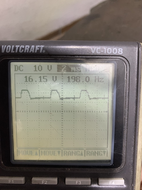

Lima ist gemessen. Die Lima bringt auf D+ 16-18 Volt. Das heißt diese hat einen defekt bei den Plusdioden für die Erregerspule/Rotor. Dadurch schießt sie quasi diese positiven Halbwellen, die man auch auf dem Oszilloskop sieht.
ackerschiene
- Beiträge: 477
- Mopped(s): K1200 RS *00
- Wohnort: Siegerland
Das wäre natürlich ein Grund für die Ladekontrolleuchte, zu leuchten. 16 V von der Lima und 12 V + x an der Batterie. Der Potentialunterschied bringt die Leuchte zum Leuchten. Lustigerweise ist es der Leuchte egal, ob sie wegen Wechsel- oder Gleichspannung leuchtet. Mit der Wechselspannung bzw. dem Anteil der Wechselspannung an der gesamten Spannung kann man allerdings keine Batterie laden.
Heutzutage eher selten, dass mal eine Diode(ngruppe) durchhaut, passiert meist bei Starthilfe - z.B. bei Lichtbögen oder beim Verpolen - oder Abklemmen der Batterie bei laufendem Motor.
Oszi-Prüfungen sind in diesen Fällen einfach der geeignetste Weg, die Spannung auch sichtbar zu machen.
Gruß, Uwe
Gruß, Uwe
