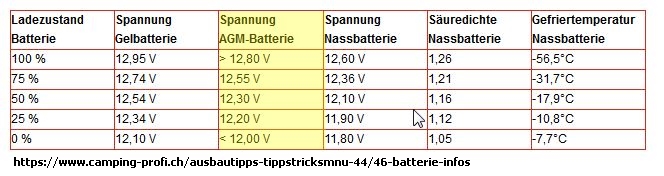

Re: Neuer R850R-Fan
Hallo Uli,
ich habe auch die KungLong 22 Ah, WP 22-12. Bei der braucht man, wie oben beschrieben, nicht aufpolstern und, meines Erachtens auch einfacher, die hat M6er Anschluss Gewinde. Die hatte ich vorher bei der Hawker auch, brauchte also nichts ändern.
Erhaltungsladung braucht die nicht. Meine R850 steht von Ende November bis Ende März. Wenn ich die voll aufgeladene Batterie nach 2 Monaten messe, hat sie noch um die 12,5 V, also knapp 75%. Frühestens dann hänge ich mal tagsüber für 8 Stunden ein Ladegerät dran (aktuell CTEK MXS 5.). Das reicht dann, bis ich das Motorrad Ende März aus dem "Winterlager" hole. Wichtig ist m. E. die Uhr oder andere Dauerverbraucher vorher abzuklemmen.
