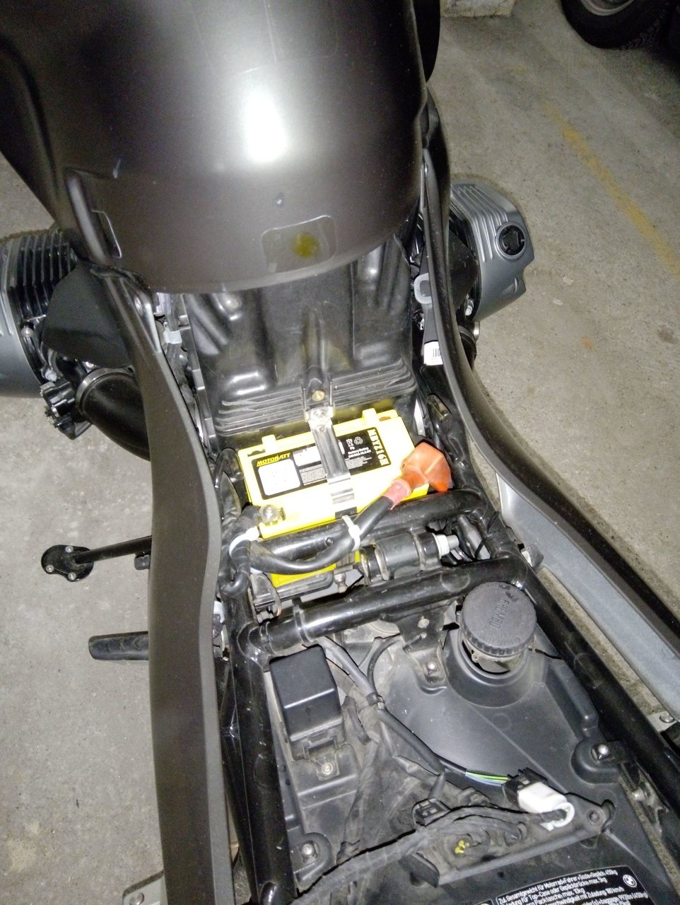

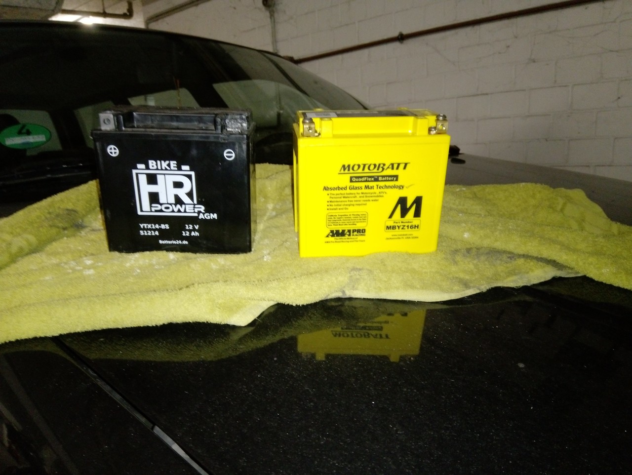

Re: Batterieempfehlung 12V 16AH
Sehr kraftvolle Batterie.

- Beiträge: 5091
Okay, okay....ich nehm alles zurück und behaupte das Gegenteil
Bubi
Danke für den ApplausChristianS hat geschrieben: 1. Dezember 2019, 21:43 Okay, okay....ich nehm alles zurück und behaupte das Gegenteil![]()
