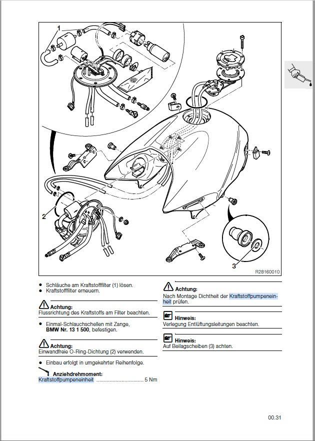

Hier eine Abb. vom Tank aus dem Servicehandbuch.
Vielleicht hilft Dir das weiter.
Gruß Wolfgang
Gruß Wolfgang
