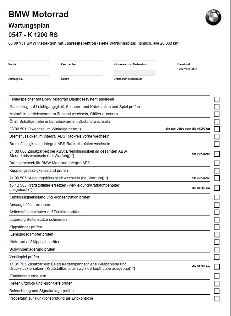

Gibt es im Forum einen Wartungsplan für den Kundendienst??? oder hat ihn jemand???

Aber dass bei dem Motor zwingend irgendwelche Teile getauscht werden müssen, wäre mir neu. Wichtig wäre, dass das ABS immer regelmäßig gewartet wurde, alle Gummie-/Kunststoffteile nach 16 Jahren noch fit sind, Kupplung noch trocken.
Das Einzigste was bei einer 40-tausender aber äußerst selten vorkommt, ist dass sich das Ventilspiel geändert hat. Dann müssen die entsprechenden Tassenstößel getauscht werden. Ich habe das Ventilspiel bei meiner damals bei 40/60/80TKM geprüft/prüfen lassen, kein Bedarf.

Bei 60.000 KM ist die Kettenspanner Schiene zu Prüfen. Bei Verschleiß Erneuern.

Mit Service des ABS meinte ich den im Wartungsplan aufgezeigten Wechsel der Bremsflüssigkeit beim I-ABS. Das Integral-ABS ist dort etwas sensibel, was dir hier sicher der ein oder andere bestätigen kann. Auch sollte man die Bremse ab und zu mal in den Regelbereich bringen, damit die Ventile etwas zu tun haben.
Kettenspannschiene hält meistens auch länger als 60TKM

die 12er K mit liegendem Motor hat devinitiv keine Hydrostößel.
Wenn bisher noch nicht geschehen würde ich mal eine Fühlerlehre in die Ventile halten. Und dann bei Bedarf die Nockenwellen ausbauen und die nicht mehr passenden Tassen austauschen.
Meiner erfahrung nach setzten sich die Ventile die ersten 20 TKM definitiv mehr. Ab einem Km Stand von knapp 30 - 40 TKm prüfe ich dann normalerweise nur noch alle 40 - 60 TKm.
Wenn ansonsten regelmößig alle Flüssigkeiten und besonders auch die Bremsflüssigkeit im I ABS getauscht wurde. Hast Du keinen Wartungsstau.

Die K12 (589/K41) Flyingbrick hat nie Hydrostößel gehabt. Helmi das solltest du, als einer der Ältesten hier, eigentlich wissen. Gerd hat da schon recht, wenn überhaupt, passiert etwas in der Einfahrphase, dann ist eigentlich Ruhe im Karton.
Daher wenn die 40-Tausender noch nicht gemacht wurde, sollte wie vorgeschrieben, schon mal das Ventispiel geprüft werden. Ob allerdings Bedarf an einem anderen Tassenstößel besteht, eher nicht.
Ich habe meine ruhigen Gewissens mit über 130TKM damals, ohne jeglichen Tausch, verkauft. Alle Messungen auch bei 80/120TKM waren einwandfrei.
Die Spannschiene sah bei meiner nach 80Tkm auch noch fast aus wie neu, da würde ich heutzutage eher aus Altersgründen (20 Jahre) mal das ein oder andere, sprich spröder Kunststoff tauschen.
