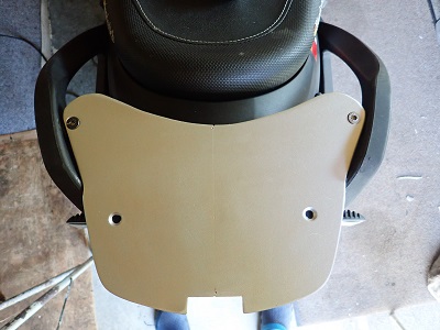

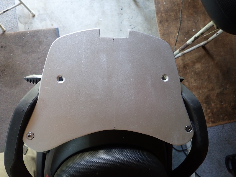

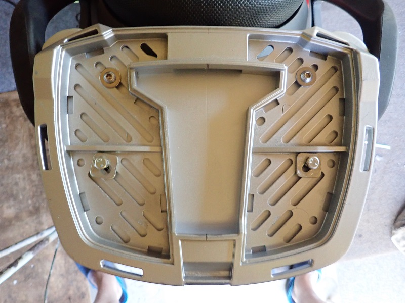

Bild[/url][/img]
Bild[/url][/img]
Bild[/url][/img]
Wenn der Zubehör nicht liefern kann, dann baut man eben selber.
Ich denke die Grundplatte ist gelungen!

Alternative zum originalen Topcase gefunden
#12 Beitrag von Olli56 »
Hier noch einmal die Bilder in guter Auflösung.
Bitte den Beitrag davor löschen. Danke!
Die Adapterplatte ist für einen Krauser-Koffer
