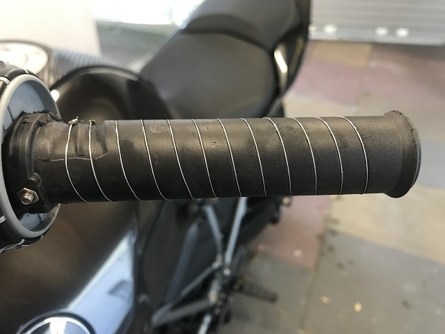

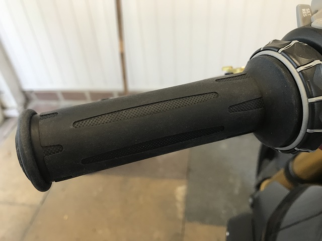

Mir sind die Griffgummis der R1200 lc zu dünn.
Deshalb habe ich die vorhandenen Griffe, mit je 3 Stücke (l=112mm) MTB-Schlauch übereinander und mit je einem Stück Schrumpfschlauch (l=115mm) für 8,68€ (D=40mm / L=1000mm) aus der Bucht, dicker gemacht.
Die Fahrradschlauchstücke hätten, für die Funktion auch gereicht, mit Schrumpfschlauch passt es besser zur Maschine.
Ob die Griffheizung noch ausreicht, hab ich bei über 40° C nicht ausprobiert und spielt für mich keine Rolle.
Eine Überlegung war, es mit Fahrrad-Lenkerband und Schrumpfschlauch zu machen, der Schlauch war aber vorhanden, das Lenkerband nicht.
Den Tipp mit den Schläuchen, hatte ich aus einem Nachbarforum.

Reinhard_RS
Beiträge: 150
Registriert: 6. Juni 2019, 10:34
Mopped(s): R45; R65; R1200RS lc
Wohnort: Neuwied
Re: Griffe dicker machen R1200 lc
#12 Beitrag von Reinhard_RS »
Anbei die Fotos.

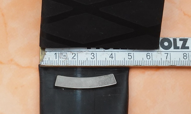

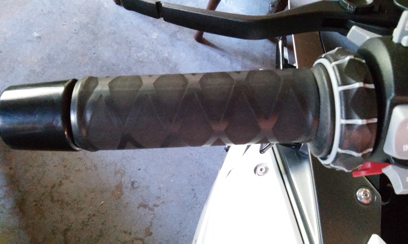

Reinhard_RS
Beiträge: 150
Wohnort: Neuwied
#15 Beitrag von Reinhard_RS »
Ich habe nochmals Fahrradschlauch über den Schrumpfschlauch gemacht.
Mittig, links und rechts 50mm breit, rechts, mittig, nochmals 35 und 20 mm.
Jetzt ist der Gasgriff in der Mitte, 41mm dick.
Fühlt sich gut an, evtl nichts für Ästheten.

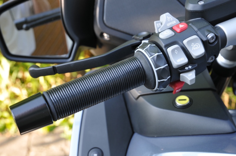

hardholgi
Beiträge: 299
Registriert: 7. April 2010, 22:16
Mopped(s): RT und NineT
Wohnort: am Bodensee
#17 Beitrag von hardholgi »
Hier mein Tipp: ich habe den Griffdurchmesser um 4 mm aufgedickt mit einer Anzahl O-Ringe 28 mm Innendurchmesser, Schnurstärke 1.9 oder 2.0, ca. 60 Stück pro Seite. Diese kann man einfach drüberrollen, sie halten bombenfest und rutschen nicht durch. Sehen sogar gut aus. Siehe Foto. Verwendet keine NBR-Ringe, die altern unter UV. Verwendet EPDM. Quelle: lelebeck.de .
Wer's noch dicker haben will, kann Schnurstärke 2.5 nehmen. Habe den gleichen Pimp an meiner RT gemacht und es fühlt sich gut an. Kein Wabbelgefühl wie bei Moosgummiüberziehern. Die Wirkung der Heizgriffe ist nach wie vor tadellos und deutlich spürbar, dauert nur ein wenig länger.

ChristianS
Beiträge: 5091
Wohnort: Mittendrin
#18 Beitrag von ChristianS »
Geile Idee!
Und sieht obendrein noch sehr gut aus.
Gespeichert.
Sollten meine Moosgummiüberzieher in naher Zukunft durchgescheuert sein, werden "deine" Ringe genommen.

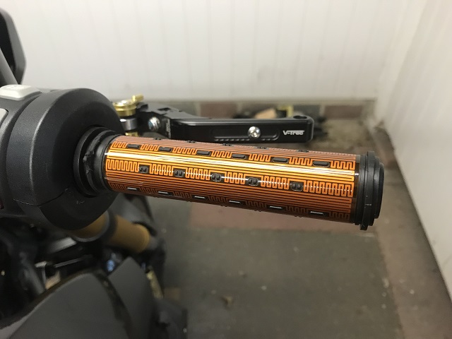

Wutz
Beiträge: 497
Mopped(s): R1200R LC / 16
#19 Beitrag von Wutz »

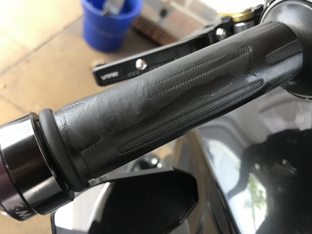

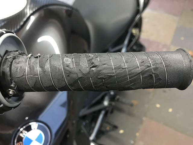

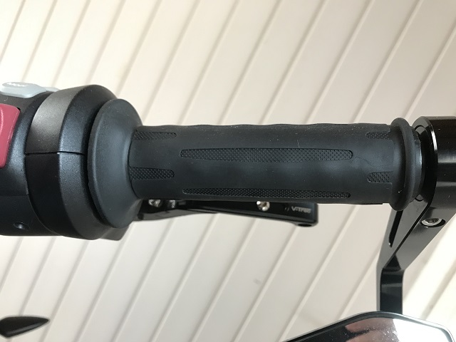

Ich habe vor 2 Wochen neue Griffe montiert, war ne Schweinearbeit, die alten runter zu bekommen.
Was mir bei den neuen nicht gefällt, das diese Heizmatte auf dem Gasgriff so beulen hat, und diese durch kommen. Die Originalen sind wohl Vulkanisiert.
Hier mal ein Paar Bilder
Wutz

#20 Beitrag von Wutz »
Und noch 3 Bilder
yy-zz
Beiträge: 623
Wohnort: Bodensee
#21 Beitrag von yy-zz »
Es gibt Dinge,
da merkt man erst hinterher, man hätte es nicht tun sollen !!
:roll: :roll: :roll: :roll: :roll: :roll: :roll: :roll:
Sorry, aber sieht schei...aus !!
Beiträge: 4506
#22 Beitrag von CDDIETER »
Die Ausführung mit den O-Ringen ist eine super Idee.
Habe bei meiner LT von Gummi Griffen auf Silikon Griffe gewechselt, da ich immer schwarze Hände hatte. Metall Griffe sind für mich keine Lösung, obwohl sie gut aussehen, aber man sich bei starker Sonnen Einstrahlung die Hände verbrennt.Da die Silikon Griffe am Ende keine Wulst haben, hatte ich für die offenen Ritzen keine Lösung. O-Ringe drauf, sieht gut aus...fertig. :idea:
