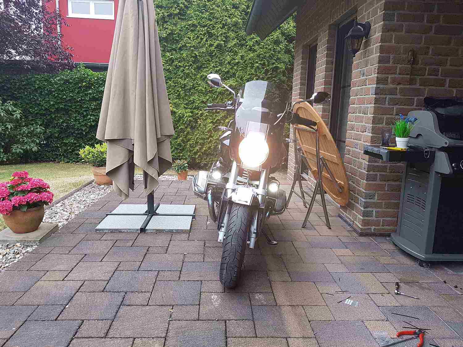

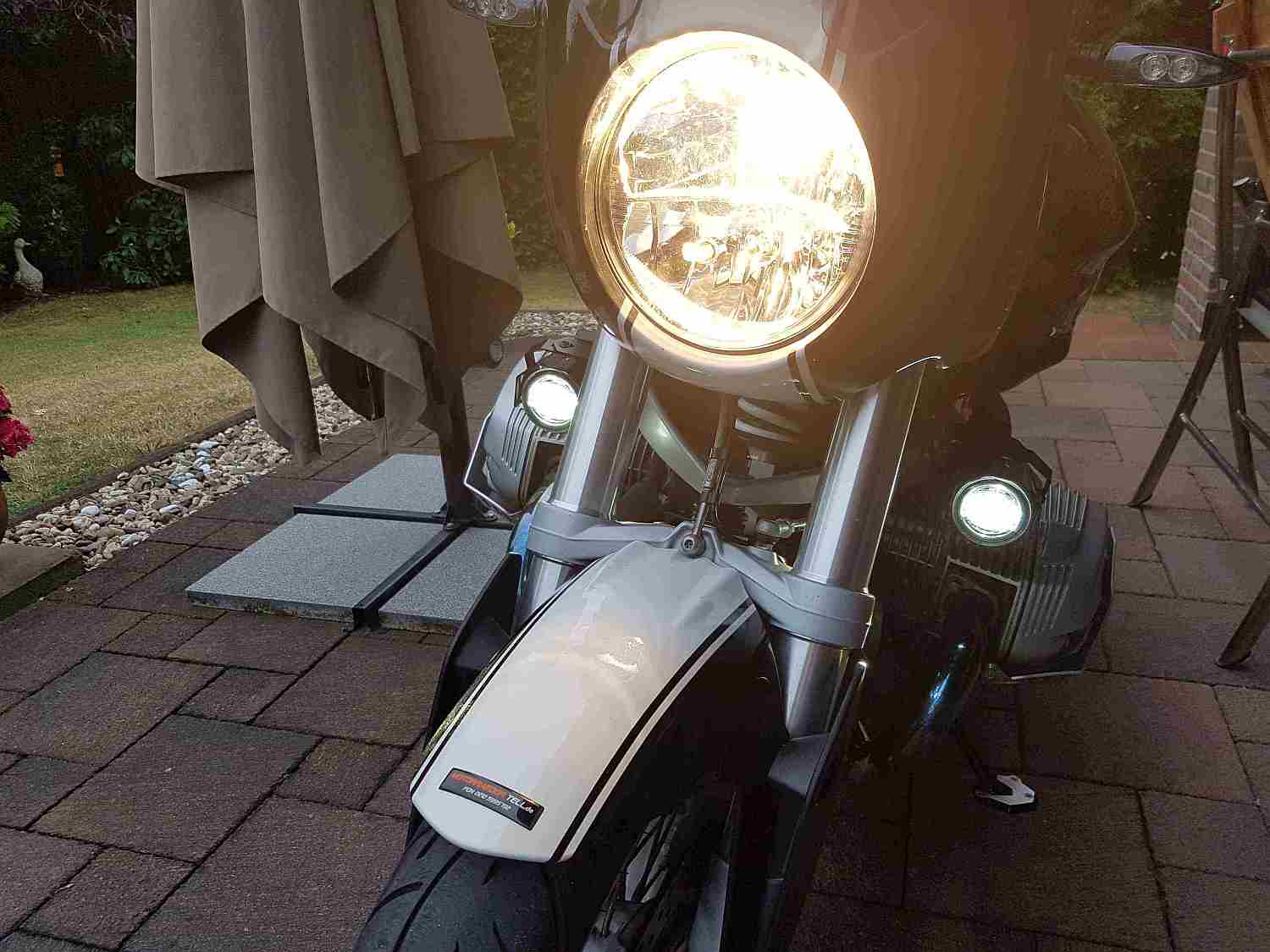

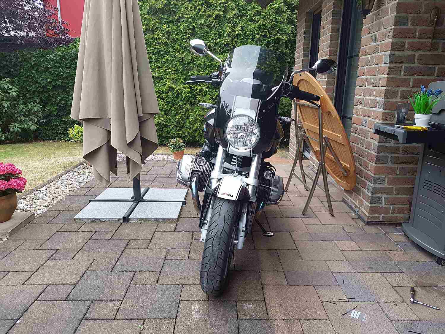

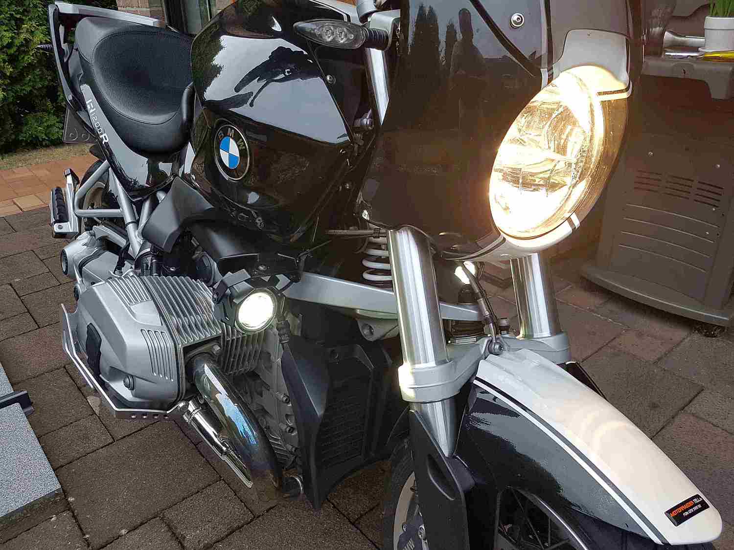

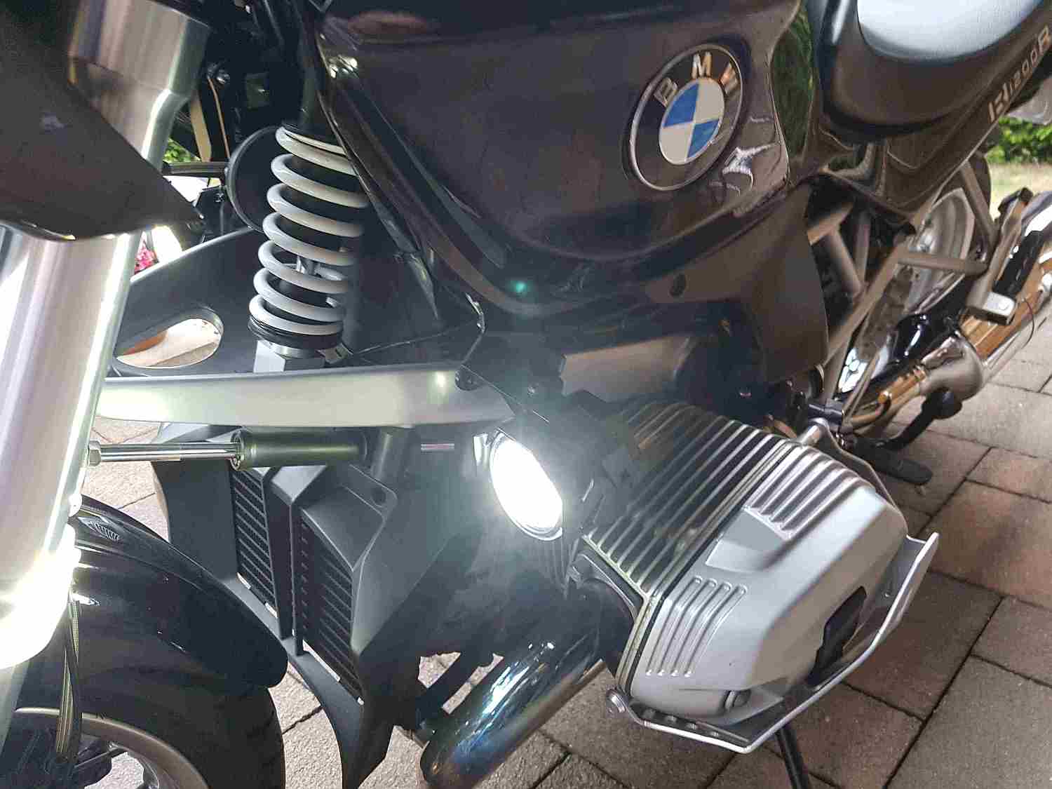

Hab mir jetzt doch die Nebler (Aton) von Wunderlich gekauft und verbaut. Das war eine ganz schöne Fummelei, man braucht Kinderhände und am besten direkt 4 davon. Es hat aber soweit alles gut gepasst und das Licht ist wirklich gut.
